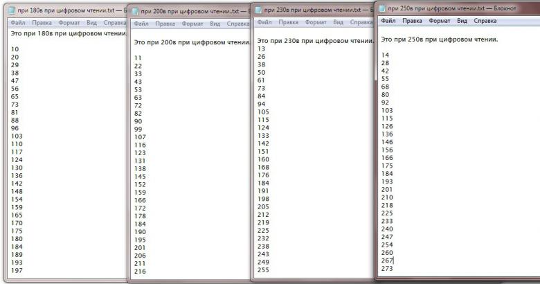

Оставил пока вот так,но есть одна проблема,как сделать задержку включения реле на 5-7 минут,например стабилизировалось, напряжение 220-225в и через 5-7 минут включаем реле,как сделать правильно ?
// 26/04/2017
int sensorPin = A0; // аналоговый вход
int RelePin = 12; // управление реле на 12 пине
int sensorValue = 0; //с чего мерим напряжения в сети
int p = 8; //объявляем переменную с номером пина, на который подключен biper
byte Vin_OK = 0; //эта переменная служит для проверки входного напряжение, входит ли оно в наши установки, если входит, то 1, нет 0
byte Flag_T1 = 0; //этот флаг информирует,что было зафиксировано правильное входное напряжение и запущен счетчик выдержки паузы на включение реле
unsigned int T1 = 10000; // время задержки реле включения
unsigned long previousMillis = 0;
byte ReleON = 0; // реле включено
byte ReleOFF = 1; // реле выключено
Serial.begin(9600); // скорость порта
pinMode(RelePin, OUTPUT);
void bipers() {
tone (p, 3000); //включаем на 3000 Гц
delay(150); //ждем 200 Мс
noTone(p ); // отключаем
sensorValue = analogRead(sensorPin);
if (sensorValue <= 330 || sensorValue >= 470) { //тут делаем сравнение двух значении если в сети 170в (335) или 250в (483) то сбрасываем флаг
Vin_OK = 0;
Flag_T1 = 0;
bipers(); // Если напряжение не в норме то сработал biper
else if (sensorValue >= 400 && sensorValue <= 413) { // тут делаем период включения между 172в (412) и 220в (425),и между 250в и 225в
Vin_OK = 1;
if (Flag_T1 == 0) {
previousMillis = millis(); //реле задержки включения
Flag_T1 = 1;
if (Vin_OK == 1 && Flag_T1 == 1 && (millis() - previousMillis) >= T1) digitalWrite(RelePin, ReleON);
else if (Vin_OK == 0) digitalWrite(RelePin, ReleOFF); //else digitalWrite(RelePin, ReleOFF);
Serial.println(sensorValue); // выводим информацию в сериал порт
delay(100);

поставь константу не 10 секунд, а 5-7 минут, в чём проблема?
Но за это время входное напряжение не должно улетать за пределы напряжения включения, иначе при каждом улёте счетчик сбрасывается

Во тут ставил по разному но не как не получается сделать 5-7 минут
поставь 300000;
Оставь пока с ногодрыгом
Так и делал но все равно больше одной минуты не получается.

Соединил 11 ногу с 12,залил этот код,вот только я не пойму что должно было изменится? вроде также,то есть понизил до 170в отключилось реле,поднял до 220в включилось реле,и также с повысил до 250в отключилось реле потом выставил 220в включилось реле.

Окончательно запутался,как же мне теперь сделать что бы отключалось при низком например при 180в и что бы при высоком скажем 250в?а включатся будет при каком? как с этим гистерезисом теперь работать.
Например сейчас на латаре выставил 250в в мониторе порта у меня такие данные приходят это при 250в,да и странновато как то работает этот код,например скажем сейчас я выставил 250в потом запускаю монитор порта что бы посмотреть значения что приходит туда в момент когда запустил монитор порта на мгновения включается отключается реле и потом срабатывает светодиод тот что показывает низкое напряжения и работает бузер и через 10секунд отключается светодиод и сам бузер. Вот что в мониторе порта приходит при 250в.Это при тех условиях что я описал.
На данный момент мне надо сделать например при низком напряжении отключения 180в и включения 200в,а при высоком отключения 250в и включения 230в.
Получается мне надо между этими значениями.
int V_min = 333; // вот так получается отключается при 169в и включается при 198в
int V_max = 470; // вот тут получается отключается при 253в и включается при 234в
А сам гистерезис вот такой как и был.
int V_gist = 10;
Вопрос как мне сделать что бы было 180в-200в и 250-230в,как мне выловить нужные значения? при вот таких значениях.

Вот что то примерное такое хотелось сделать как по этим ссылкам.
цифровой фильтр позволяет увидеть в мониторе значение при нужном нам напряжении, выставляем напряжение и смотрим, пока в мониторе порта не пойдут стабильные показания
По разнице определим гистерезис
Далее выключить цифровой фильтр и включить прямое считывание с сенсора
А вообще это неправильный подход, правильный применён в изделиях SURGE ARREST - срезание полуволны до выставленного напряжения и рассеивание этой мощности на мощных резисторах, далее, при нагреве резисторов до определённой температуры срабатывание защиты отключающей электропитание
Хорошо,тогда мне надо сейчас считать значения при цыфровом ,потом отключаю цыфровой и включаю прямое считывание с сенсора ?и потом все эти данные сюда,при высоком то есть 250в 230в,и при низком 180в и 200в,я верно понял вас ?
А тут каким оброзом сделать мне нужные значения на включения?
else if (sensorValue > (V_min + V_gist) && sensorValue < (V_max - V_gist)) { // тут делаем
Тут выставил так.
int V_min = 356; // коэффициент для минимального напряжения
int V_max = 463; // коэффициент для максимального напряжения
int V_gist = 12; // гистерезис, без цифровой обработки значения входящего напряжения не может быть менее 7
Я вам на почту скинул все значения и показания,сюда не как не могу выложить архив.
Еще один вопрос,не понятно при каком тогда напряжении будет включатся реле?
Судя по картинкам цифровой фильтр здеь не применим и минимальный гистерезис должен быть 12 единиц
включение регулируется в этой строке
else if (sensorValue > (V_min + V_gist) && sensorValue < (V_max - V_gist)) { // тут делаемПолучается то что выше код про него можно забыть?
То етсь тут ставим 12?
else if (sensorValue > (V_min + V_gist) && sensorValue < (V_max - V_gist)) { // тут делаемТут выставил так.
