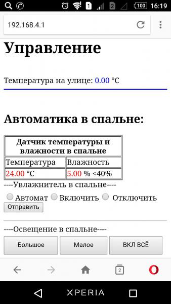

Привет всем!
Подскажите пожалуйста пример.
К arduino mega подключён датчик влажности и температуры DHT11. Как отправить показания этого датчика в ESP8266 с дальнейшим отображением в WEB сервере ума не приложу.....
На ESP8266 при стандартной АТ прошивке работает. Но мне так не подходит. Т.к. веб страница с оверДОХРЕНА показаний датчиков, концевиков и кнопок много занимает места, и в мегу не вмещается.
Поэтому хочу использовать ресурсы ESP8266 и настраивать её в Arduino IDE.
Т.е. мега работает с датчиками, концевиками, и реле. Еспеха это всё отображает и отправляет команды меге например включить тёплый пол.
ESP8266 получилось настроить отправив команду для меги например: включить реле тёплого пола.
А вот передать показания датчика температуры из меги в есп у меня траблы.....

Управление светом. Полив растений. Управление Тёплым полом. Управление увлажнителем. Управление жалюзи......... Дальше продолжать?
Я привёл пример как управлять реле. А мне нужно показания датчиков из меги в есп передать, и хз как.

Вы меня не поняли.
Не хватает памяти у меги когда есп прошита в стандартную AT прошивку. Т.к. помимо обработки алгоритма работы ещё и HTML страница сжирают всю память меги, когда у есп отведено 8 мегабайт (хоть опой жуй), а на стандартной прошивке, есть подозрения, что память эта в простое, вот и пытаюсь её использовать.
И щас пытаюсь есп саму программировать в среде Arduino IDE. И не хватает знаний и понятий, как передать значение датчика температуры из Arduino mega в ESP8266.

LoveDream
Зарегистрирован: 25.01.2018
Совершенно верно.....
В общем, не выходит каменный цветок. Не обновляет свои переменные esp :(

Всё верно!
При добавлении очередной кнопки, веб сервер перестаёт отвечать.
Поэтому я наигрался с АТ командами. И хочу прошить в Arduino IDE эту бедную ESP8266

Ой я вас умоляю. Эту АТ прошивку юзаю от безысходности. Достаточно несколько раз нажать клавишу f5 и всё, веб сервер завис. Только перезагрузка её спасает. Я делаю вывод, что плата не исправна.

LoveDream
Да простейший веб сервер с включением светодиода. клавишу f5 f5 f5. И всё, веб сервер упал.... АТ прошивка видимо кривая. И ниче с ней не сделаешь.....
Поэтому пытаюсь перейти в среду arduino ide. Данных багов и зависаний тут не наблюдается, а тут грабли такие в виде труднопонятного кода общения по serial.

LoveDream
Penni пишет:
У меги 4ре аппаратных сериала. Судя по вашим кускам кода сериал3 меги соединен с сериал есп. С меги шлете с сериала3 в есп принимаете на сериале.
Огромное спасибо ДРУЖИЩЕ!
зная эту информацию, создал в flprog и посмотрел на обмен. И ура!!!!
ESP8266 теперь работает полноценно, без китайской прошивки. С 8 мгб памтью на борту (хоть порно сайт на ней пиши).
УРААААААА грёбаный wemos побеждён!
Всем спасибо!!!!!!
