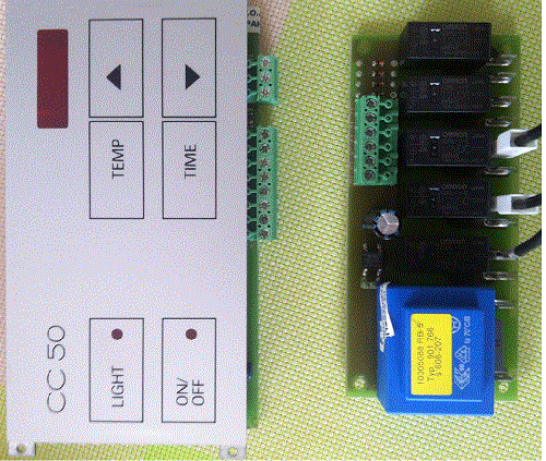

Всем доброго времени суток!!
Предпосылки к созданию проекта:
У соседа в сауне финская электропечка, дом в деревне, а наши татарские электрики любят жестоко шутить над населением. Вот после очередной шутки отказал блок управления:
как показал разбор, сгорел PIC контроллер, ключи управления релюшками, диоды на плате реле. заменить все не трудно, проблема с программой для пикушки. А поскольку меня давно привлекала тема ардуино, решил попробовать.
Состав проекта:
Ардуино нано
MAX7219 и то, что осталось живым на плате управления.

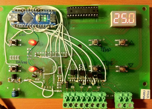

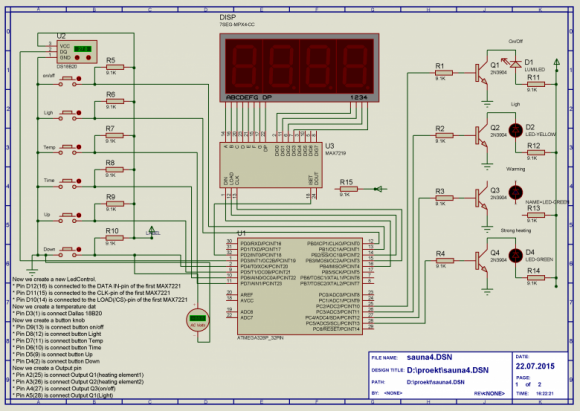

схему собрать было не сложно, даже в протеусе нарисовал все, а вот скетч меня озадачил:

На сей момент есть отображение информации с датчика температуры Dallas DS18B20, работают кнопка включения и подсветки

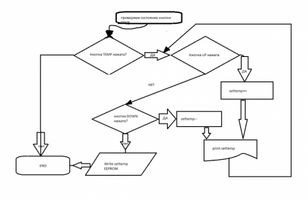

Что тут еще можно показать? Тоска зеленая, берете тетрадку и карандаши и рисуете алгоритм. Переносите его в код.

/sites/default/files/u5748/sauna.png
так выглядит схема, я думаю, так понятнее, чего я хочу?

А Вы знаете, вот этот палец из ступора то и вывел, карандаш и бумага помогли!!! пошел спать, завтра выложу результат, СПАСИБО!!!!!!!

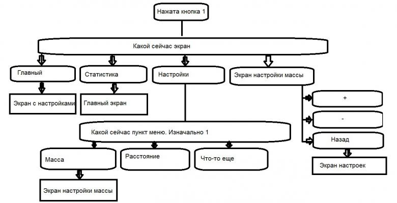

Таварисч дарагой . Поможет Вам линейное меню , запихнутое в сетуп и отзывающееся после ресета.

Здесь кусочек с меню, адаптируйте под себя.

Ну, если и функцию key() под себя переписать не сможет, тады я пас((((

Узкое место у Вас   установка значений температуры и чего то там еще.
Начните действительно с Алгоритма.    Попробуйте его макимально упростить.   Сделайте тестовый пример, чем меньше тем лутчше,  тогда Вам проще будет помочь.   Напишиите что не получается. Тогда больше шансов что Вам помогут, в любом коде  что бы разобраться, найти ошибки и еще и подсказать нужно время.  И чем больше код тем больше времени  на это требуется,  тем меньше участников форума Вам сможет помочь и тем лутчше разберетесь сами, и проблема возможно рассосется......
Расскажу свой пример. Код  порядка  двух сотен строк.  Не работает адекватно.  Все вроде просто, но виснит.  Первый посыл - написать на форуме, помогите, баг компилятора.   Но прежде чем обращаться к Ув. сообществу решил выделить проблему и сократить код  до минимума,  дабы  четко обозначить проблему.   И когда осталось уже десяток строк, сам обнаружил что в функции объявлена переменная  которую я считал глобальной.    Написал лишний  int   (  должно было быть:  GlobalP = 25;   я автоматом написал int Global25 = 25)......
Ну и еще по Вашему вопросу.   Быть может проще будет реализовать такой алгоритм,   параметр меняется при нажатии соответствующей кнопки,  удерживаете кнопку температура и  нжимаете UP или Down - соответственно меняется температура.  удерживаете кнопку время - меняете параметр время.    А в память заносите когда отпускаете соответсвующую кнопку.

хз поможет или нет. но у меня на двух кнопках. у тебя соответственно на 3 и надо будет переделать
в лупе
  //                         Управление первой кнопкой
  if(digitalRead(pin_1)==0 && digitalRead(pin_2)==1){
    delay(50);
      test=0;
      switch (display_N) {
      case 0: // если главный экран
        display_N=2;
        Window_2(display_2_menu);
        delay(200);
      case 1: // если экран статистики
        display_N=0;
        Window_0();
        delay(200);
      case 2: // если меню настроек
        display_2_menu++;
        if(display_2_menu==5) display_2_menu=0;
        delay(200);
      case 3: // если экран калибровки
        display_3_menu++;
        if(display_3_menu==3) display_3_menu=0;
        Window_3(display_3_menu);
        delay(200);
      case 4: // если настройка масса
        display_4_menu++;
        if(display_4_menu==3) display_4_menu=0;
        Window_4(display_4_menu);
        delay(200);
  //                         Управление второй кнопкой
  if(digitalRead(pin_2)==0 && digitalRead(pin_1)==1){
    delay(50);
      test=0;
      case 0:
        first();
      case 1:
        Stat();
      case 2:
        Settints();
      case 3:
        Calibr();
      case 4:
        massa();
нужно сделать несколько функций, отвечающих на каждый экран, плюс экран с выбором нужного экрана
вот например пару экранов
//                            Главный экран
void Window_0(){
  fillScreen(!color);
  vyvod(skorost);
  drawRect(S,  S, W, H, color);
  drawRect(S, 12, W, 44, color);
  drawFastVLine(48, 2, 11, color);
  drawFastVLine(48, 56, 11, color);
  drawBitmap(68,33, image, 24, 16, color);
  drawString(13, 57, color, "Меню");
  drawString(55, 57, color, "Данные");
  int_LCD(58, 3, middle);
  if(DATA[0]!=0){
    for(byte i=0;i<=n;i++){
      fillRect(5+i*4,  3,  3,  8, color);
  Update();
//                            Экран статистики
void Window_1(){
  fillScreen(!color);
  drawRect(S,  5,   W, 62, color);
  drawFastVLine(48, 5,  62, color);
  for(byte i=15;i<56;i+=10){
    drawFastHLine(S,  i, W, color);
  for(byte i=0;i<10;i++){
    if((i==0||i==2||i==4||i==6||i==8)&& DATA[i]!=0){
      int_LCD(12,  7+i*5, DATA[i]);
    if((i==1||i==3||i==5||i==7||i==9)&& DATA[i]!=0){
      int_LCD(58,  7+(i-1)*5, DATA[i]);
  drawString(10, 57, color, "Назад");
  drawString(57, 57, color, "Сброс");
  Update();
а управляется просто. есть переменные, в которые записываются значения текущие на конкретном экране
byte display_N = 0;
byte display_2_menu = 0;
byte display_3_menu = 0;
byte display_4_menu = 0;
byte display_5_menu = 0;
плюс переменные которые изменяются в меню и текст например для меню, для экономии памяти. плюс можно хранить во флеше
byte calibration;
byte mass;
byte energi;
byte color;
char* myStrings[8]={ "Калибровка", "Масса", "Скорость", "Энергия", "Инверсия", "Назад",
int DATA [10] = { 0, 0, 0, 0, 0, 0, 0, 0, 0, 0};

 дняя панель блока выглядит так:
а сама плата сейчас с установленной наной и MAX7219 так:
LOOKA подсказал мудрую вещь:ну и еще по Вашему вопросу.   Быть может проще будет реализовать такой алгоритм,   параметр меняется при нажатии соответствующей кнопки,  удерживаете кнопку температура и  нжимаете UP или Down - соответственно меняется температура.  удерживаете кнопку время - меняете параметр время.    А в память заносите когда отпускаете соответсвующую кнопку.
Блок схему составил по этому алгоритму, вот только с привязкой к ней операторов сложно, подскажите комментарии мои верны?:
bool kn_c=0;// создаем булевую переменную
if ( bouncer1.update() )//проверяем состояние кнопки TEMP
 if ( bouncer1.read() == LOW && kn_c==0) //Если она нажата, то
  kn_c=1;//здесь должна быть проверка кнопки UP, как ее выполнить?:
         //bouncer3.update(), потом считать ее значение и присвоить ей имя kn_up :
         //if ( bouncer1.read() == LOW && kn_c==kn_up)
if (kn_c)//здесь проверка кнопки DOWN?
 //bouncer4.update(), потом считать ее значение и присвоить ей имя kn_DOWN :
         //if ( bouncer4.read() == LOW && kn_c==kn_down)
  if (kn_up=1)//если кнопка UP нажата, увеличиваем значение температуры и печатаем его
    setTmp++;
    delay(25);
     T1 = setTmp*10;                    //в этом блоке печатаем установленную температуру
 hundreds = T1/100;
 tens=(T1-hundreds*100)/10;
 ones=T1-(hundreds*100+tens*10);
 lc.setDigit(0,0,hundreds,false);
lc.setDigit(0,1,tens,true);
lc.setDigit(0,2,ones,false);
delay (100);
if (kn_down=1)//если кнопка DOWN нажата, уменьшаем значение температуры и печатаем его
   setTmp --;
    delay(25);
 hundreds = T1/100;
delay (100);
if ( bouncer1.read() == LOW && kn_c==1) //если кнопка TEMP(установки температуры) отпущена
  kn_c=0;
EEPROM_write(0, setTmp);//Заносим в память значение установленной температуры и печатаем его
 hundreds = T1/100;
delay (100);
Как вы понимаете, у меня не стыкуется переход к кнопкам UP и DOWN и еще, правильно ли идет печать или ее делать в большом цикле?

jeka_tm
jeka_tm аватар
Зарегистрирован: 19.05.2013
по первой кнопке у меня приблизительно так. но там не все. лень было рисовать
Puhlyaviy
Puhlyaviy аватар
Зарегистрирован: 22.05.2013
Дык вон же универсальную штуку написал 999й про кнопочки в соседней ветке. Ток вставляй и радуйся.

Bobrov.Anatoliy
Зарегистрирован: 29.08.2013
Во! научился картинки вставлять, схема устройства в протеусе:

Bobrov.Anatoliy
