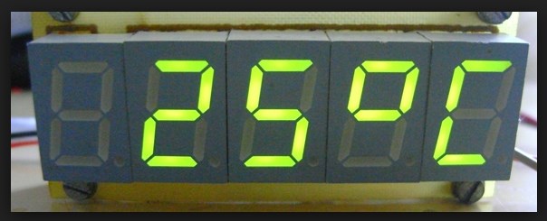

что то не пойму. 4 кнопки. нажимаешь время и управляешь им, нажимаешь температура управляешь. они на дисплее по разному выглядят)))
у температуры добавь значок температура, у времени все 4 цифры заняты цифрами)))
Там 3 цифры и 3 кнопки :)
Как выглядит значек температуры на 7 сегментном индикаторе?
поменять нафиг дисплей!!! ну что за изврат
только без С в конце. хотя если дисплей переделать то можно и впихнуть
