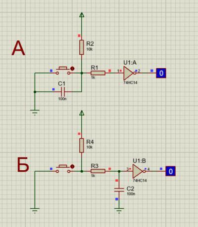

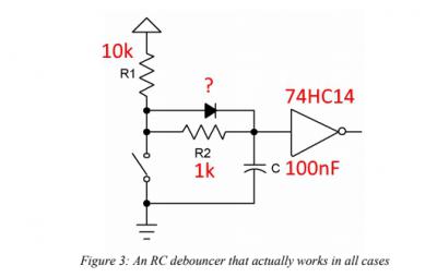

inspiritus
Зарегистрирован: 17.12.2012
Хм. А я ставлю емкостюшку и не парюсь.
Logik
Зарегистрирован: 05.08.2014
qwone пишет:
 Но начал разбираться как FLProg борется с дребезгом.
Не страдайте фигней, пищите код проекта, который должен будет работать по нажатию кнопки. Его исполнение займет время, за это время дребезг скорей всего закончится. Вы о нем даже не узнаете, а если узнаете, то еще и кроме дребезга будет проблема повторной отработки нажатия, тогда и порешите обе сразу с помощю паузы на милис.
ПС. Найденое Клапауций 234 мне больше нравится.
Клапауций 234
Зарегистрирован: 24.10.2016
inspiritus пишет:
схему подключения покажи.
inspiritus
В ардуино васик коннектионс есть пример
Клапауций 234
inspiritus пишет:
дай ссылку на схему
потому как здесь https://www.arduino.cc/en/Tutorial/Button конденсатор отсутсвует
inspiritus
Возьми книгу и посмотри на первой странице сам. Или поищщи в инете. Чай не маленький. Версия уже 234 :)
Ворота
Ворота аватар
Зарегистрирован: 10.01.2016
А, что поставить простой конденсатор и не париться уже не вариант? Ну. если нет конденсатора, так можно поставить МС14490 сразу на шесть каналов. Помниться Dimax пробовал - ему понравилось. А вообще, самое подробное обсуждение темы было у Джека Гансли - http://www.eng.utah.edu/~cs5780/debouncing.pdf

По поводу аппаратной борьбы с дребезгом кнопок, встречаю в интернете два вида, какой из них более правильный?

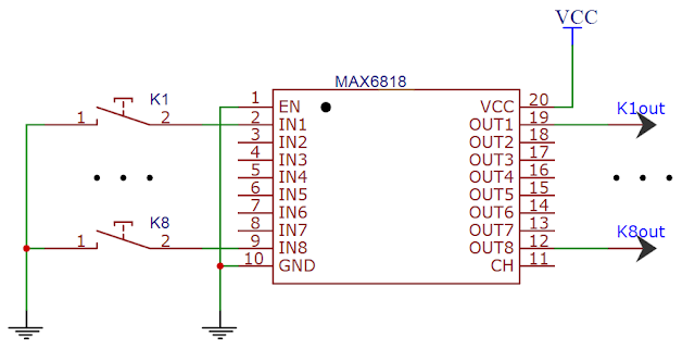

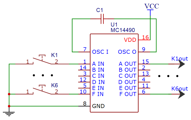

Нашла пару вариантов, которые удобнее, меньше деталей.
На микросхеме MAX6818 - относительно дорого выходит
И на микросхеме MC14490, на два входа (выхода меньше), но в разы дешевле
Подскажите как рассчитывать емкость C1, не понимаю где в даташите про это написано.

 А теперь по делу - открываем схему и смотрим  https://arduinoplus.ru/wp-content/uploads/2017/09/nano-principialnaya-shema.jpg
Вывод. Оба не верны. Избыточность и не нужность.
Самое толковое, что я видел про практические меры подавления дребезга - https://drive.google.com/open?id=0B9r7cRXQ4DU4TVJzQVhOMmtCc00

ЕвгенийП пишет:
74HC14 ещё дешевле,  70 рублей за 20 штук, так же, 6 входов-выходов, только добавлять резисторы и конденсатор, а в тех микросхемах всё встроено.
А для чего диод?
