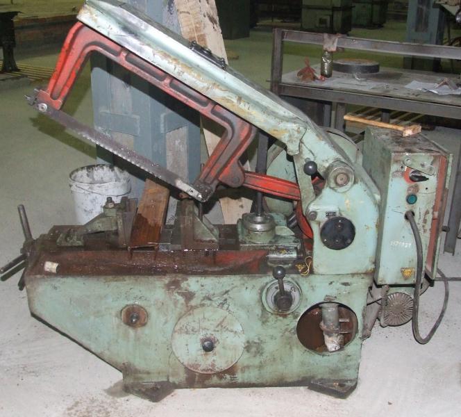

Mastino
Зарегистрирован: 03.12.2011
машина для того чтобы пилить декоративные элементы из нержавеющей стали, когда обороты "бегают" поверхность получается не такая красивая. Когда обороты одинаковые, поверхность получается как будто после шлифовки камнем.

Зарегистрирован: 03.07.2016
Вам не нужны постояные обороты, как вы указали в теме. Вам нужна постояная скорость движения пилы . Но это не реально. Математика и кинематика против. http://cyberleninka.ru/article/n/opredelenie-skorosti-i-uskoreniya-porshnya-s-pomoschyu-proizvodnyh   стр 13 таблица 3  1 и 3 колонка.  Скорее вам надо менять скорость движения двигателя на определенных угле положении поршня. Но все равно останутся участки неравномерного движения.
Рисунок 6 там же. Максимум вы можете снизить максимальную скорость пилы, которая оставляет след на изделии, из-за недостаточной мощности мотора. http://cyberleninka.ru/viewer_images/14831604/p/5.png
Но опять же снижаются обороты за счет снижения энергии, а значит и снижения мощности(моменте), что опять же оставит след на изделии.

когда на медленной скорости пилишь(для красивой поверхности) он иногда останавливается в районе середины когда угол самый большой. И эта остановка потом видна :( В общем мне нужно както измерить обороты. Очень хотелось бы использовать вышеуказанный датчик расстояния. Так как поставить Энкодер довольно сложно, да и грязь и пыль там везде. Теперь смотрю на ваши вышеуказанные таблицы.. все это как то очень сложно(по крайней мере для меня).
Я вот думаю может лучше как то так попробовать -  поддерживать одинаковые обороты это значит мы и задаем эти обороты. Например задали 2 оборота в секунду. Сначала посмотрели длину хода и получили минимальное и максимальное расстояние. Теперь сравниваем каждый сантиметр с зарание запрограммированным стандартом времени. То есть знаем что например с 14 до 15 сантиметр прохождения должно занять 200 миллисекунд и сравниваем это значение с нынешними показаниями. Что вы думаете на этот счет?

Вместо энкодера или оптодатчика отлично подходит датчик холла от девятки и метал. диск с прорезями. А как собрались скоростью двигателя управлять? Там же асинхронник, частотный преобразователь надо, да и обороты у него почти постоянные. В районе 2850 об мин не зависимо отправлено нагрузки.

  Мне гораздо интереснее теперь стало узнать, ЧЕМ Вы собираетесь регулировать обороты трёхфазного двигателя?
Вот я об этом и говорю. У вас при движении пилы образуются мертвые точки. Вот и в этих точках надо подавать больше энергии на мотор, а когда эти точки прошли , то возвращаться к нормальному режиму. У вас ультрозвуковой датчик. Но при разных r получаются и разные расстояния которые показывает датчик. Так что после того как сменили r , надо  включить двигатель и нажать кнопку калибровка . Вот по этой команде выявятся новые расстояния для мертвых точек. И когда калибровка закончится зажется светодиод -"Все ОК". Можно приступать к распилке.

Не обороты там надо регулировать, а мощность на валу в зависимости от нахождения пилы в разных фазах для прохода мертвых точек.

Так при проходе мертвой точки как раз максимальная сила приложена и наименьшая скорость резания. А в середине хода максимальная скорость реза и минимальная сила. А скорость двигателя там не поменять она постоянна независимо от нагрузки.
qwone
qwone аватар
Значит надо понизить напряжение на двигателе, когда скорость резанья максимальна. А это уже середина . Так что даже корректировка сильно не нужна. Хотя может как улучшить ход. Надо же пробовать .
evgta
Зарегистрирован: 02.09.2016
С асинхронником понизить напряжение не пройдет, происходит "рассинхронизация" вращения магнитного поля статора и беличьей клетки ротора в результате крутящий момент резко падает практически до нуля, и ротор останавливается. Асинхронником по оборототам можно управлять только частотой.
Хочется красиво. Ствить дисковую пилу.
Как вариант еще, изменяемое в процессе вращения плечо рычага. Но тоже гемор по механике выйдет

Регулировать можно напряжение или ток и/или частоту. Механические величины  (мощность, момент, скорость)  - результат, а не аргумент.
Так что первый вопрос: "ЧЕМ Вы собираетесь регулировать обороты трёхфазного двигателя?" (если там трёхфазник).
Пока он не решен, обсуждать программирование системы управления можно разве что для развлечения или общего развития.

О какой постоянной скорости пилы можно вообще говорить? Никакие арксинусы и прочие умные термины при любой системе управления не смогут избавить от минимум двух остановок пилы за каждый оборот маховика.
evgta
Нельзя на асинхроннике регулировать напряжение и ток. Точнее можно, но бессмысленно, только частотой тока, почитайте про асинхронники и их управление.
ua6em
ua6em аватар
Зарегистрирован: 17.08.2016
Нахрена на мехпиле ардуина? Она сама по себе самодостаточна, почините электрику и в путь
Понимаю почему "Горе от ума" в России родилось
Господа, он просто троллит, эта мехпила пилит всё, любой материал (титан не пробовал, не было), только надо чтобы была исправна )))
qwone
qwone аватар
SLKH пишет:
Опять же вы упустили условие задачи. Важна не постоянная скорость пилы, а красивый распил. То есть когда зубья пилы уже не режут , а рвут материал. Так что остановка и смена направления пилы не сильно критична. Главное не допустить очень большой скорости реза. А так как скорость движения пилы больше зависит от фазы движения кривошипного механизма, вот и предлагается частично убрать последствия регулировкой вращения двигателя. Хотя бы в идее.
SLKH
Зарегистрирован: 17.08.2015
qwone пишет:
SLKH пишет:
Условий было 2:
1. с помощью датчика дистанции Sharp измерять дистанцию между поршнем и датчиком
2. и поддерживать одинаковые обороты самого вала.
Второе мы уже поменяли?
И остается ли ешё актуальным первое?
