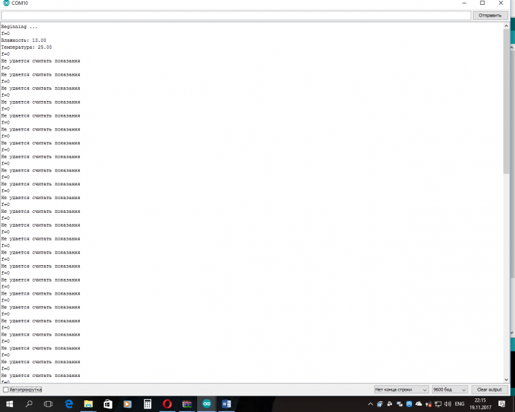

Добрый вечер, имеется задача, считать данные с датчика газаЮ датчика температуры и влажности и отправить по радиоканалу на вторую плату. Задача несложная, но столкнулся с проблемой, вот этот скетч работает и все отлично выводит:

А когда я его вставляю в свой скетч для передачи (передача пока опущена, там передовался один байт, есть лишние переменные), появляется следующий баг - даные считываются с датчика только один раз, остальное не видит

Помогите решить проблему начинающему программисту

anton322017, дай пожалуйста ссылочку на твою библиотеку!
у меня скетч написан по такойже библиотеке, но свою я просрал после переустановки.
