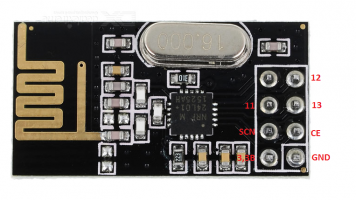

Пожалуй начну радиомодуля nRF24L01. Ему минимум нужно 5 пинов плюс питание. Питание только 3.3В. Из этих 5 пинов 3 это SPI, на обычной ардуине это пины которые не поменять, так сделано в самом микроконтроллере
там где подписано цифрами нужно подключать только так на ардуино уно, нано, мини. а вот SCN и CE можно выбирать, и как раз они указаны в инициализации
RF24 radio(9,10); // для библиотеки NRF
или
wireless.setPins(9,10); // для библиотеки для пульта от квардрокоптера
еще необходимо напаять конденсатор по питанию прямо на модуль между пинами 3.3В и GND. я обычно паяю 10мкф керамику

Пункт 1. проверяем радиомодуль, правильность подключения и что модуль не дохлый
- загружаем пример nRF24L01_status. подключаем по картинке. пины CE и SCN можно оставить как в примере 9 и 10
RF24 radio(9,10);
в терминале (скорость 57600) если получите следующее значит все подключено правильно:
проверить подключение, пины в инициализации поменять местами, должно заработать. Порядок 9,10 или 10,9 запомнить/записать чтобы каждый раз не проверять
Пункт 2. Не совсем обязательный, просто загрузить пример nRF24L01_scanner и посмотреть свободные каналы
