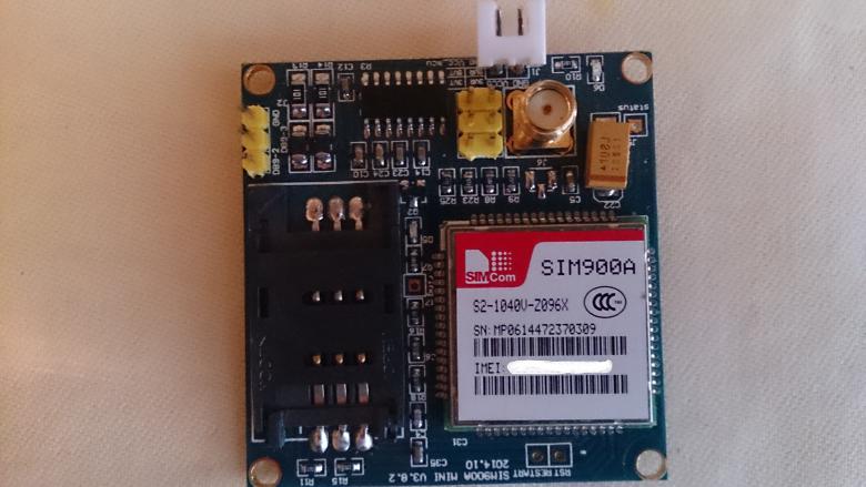

Мучаюсь вторые сутки с модулем! Народ подскажите кому не лень,
1) ДО перепрошивки модуль (SIM900A mini v3.8.2) должен отвечать на AT команды в putty или нет? А то что-то у меня не прошивается по мануалам, может я принципиально не правильно подключаю... При попытке послать на непрошитый модуль команды у меня почему то даже светодиодики RX TX не загораются на USB конвертере.
2) Везде пишут про кнопу PWR_KEY у меня на плате ее нет, а способ котямбы почему-то не работает. Как быть? Попробовать другую прошивку?
поставьте пере мычки на модуле 3VR c 5VR и 3VT c 5VT RX TX GND с преобразователемRS232 в USB и кПК.распиновку можно найти в предыдущих комментариях.Питание 4.0 максимум 4.5в. По прошивке тоже есть разьяснения! в терминале поставьте скорость максимальную 115200 как помню. Если нет то поэесперементируйте на других скоростях. POWER KEY ее нет действительно ,при включении он сам сеть находит и регестрируется! Я как вы не прверял,а сразу перепрошивал,вставлял симку Ждал немного пока светодиод начнет медленно моргать,значит в сети! И через теминал уже спокойно с гарантией 100% общался АТ командами. Из АТ команд ему нужно задать только скорость AT+IPR=9600 по какой скорости он будет работать с ардуино. По ардуино подключаешь 2 и 3 иGND. или 7 и 8 тоже работает! УДАЧИ!

Я вас поздравляю - у вас азиатский чип SIM900A. Для работы в российских сетях нужно прошивать.
Rx подключите к Tx и наоборот.
Тогда напишите, как подключаете...магический шар не ловит, ведьма-ворожея в декрет ушла...
Как вы определили азеацкий или еще какой??? там написано 900 1800 Mg эт вроде наша частота. Но пока вопрос простой как его проекрить на работоспосовность. Я подключаю его к китайскому Arduino pro micro RX RX модема TX TX модема. Хоту получить тип модуля посылаю AT команду ATI ответа нет.

SIM900A в России без перепрошивки работать не будет.
Перепрошил уже ,в сети регистрируется,на АТ команды отвечает,мне звонит,я на него звоню,ему пишу СМС-все работает! Но мне он ни как не может СМС отправить,вот и ищу причину моих неудач!

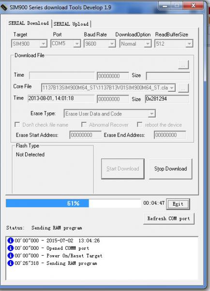

Ктонибудь прошивал модем SIM900A? Сколько по времени он шьется?
На скорости 9600 шьётся минут 50 :)
Я шил на скорости 115200 - несколько минут.
Модуль отвечать должен. Просто без перепрошивки не будут работать наши сим-карты.

Спасибо всем ответившим, продолжаю раскопки. Пробовал и напрямую Rx Тх в средние контакты джампера 5VT и 5VR втыкать(GND с переходника USB на GND шестиконтактного) , пробовал переключать на конвертере напряжение 3,3В и подключать к выводам 3VT и 3VR, пробовал ставить перемычки на шестиконтактный в центре и Rx Тх с конвертера в боковой разъем, то что RS-232 помечен. Модуль не шьется и не отвечает. Единственное что удалось добиться - в терминале на скорости 115200 с вставленной симкой модуль при включении выдает вот это - IIII. Один светодиод (в центре) горит, другой (на краю) моргает. При вкл/выкл. питания или если нажать на сброс на конвертере, опять - IIII. Смущает что в терминале (пробовал putty, Arduino IDE) после подключения к ком порту вообще ничего не нажимается, т.е. пишу команду, жму интер и вообще никакой реакции. Она разве отображаться не должна? Или она отображается, только если она получена устройством?
Короче прошить получилось. Помог вот этот способ - http://oldstream.ru/archives/108 Подпаялся к выводам PWR_KEY, DBG_TX и DBG_ТX. Но модуль по-прежнему не отвечает, перезагружается каждые 7-8 сек. Попробовать другие прошивки?

Залил последнюю прошивку 1137B13SIM900M64_ST (пробовал erase all и erase user data...) через ноги DEBUG. Должно работать. Не работает. Я так понял:
1. Подключение к UART через пины 3VT/3VR уровнем 3,3В (на прямую на ноги микрухи) = подключение через 5VT/5VR с уровнем 5В (через простейшие преобразователи уровня на полевиках) = перемычки на 3VT-5VT и 5VR-3VR , а Rx и Tx с преобразователя USB->UART на боковой разъем RS-232 (там где подписано DB-2 и DB-3). Верно? Я пробовал все три способа- результат один и тот же - IIII

я тоже поночалу мучался с подключением, перепробовал кучу дешевых китайских переходников с USB -> COM не работало, пока не взял дорогой переходник купленый усебя же в городе , пробуйте разные переходники, и питание я подавал на модуль с компьютерного блока питания с выхода 5 вольт на прямую без всяких преобразователей
Здравствуйте! Вижу дискуссии не утихают! Поэтому предлагаю всем , кто интересуется GSM модулями----Купите GSM модуль SIM800L !!!
Во первых он дешевле SIM900A в два раза,во вторых симдержатель очень удобный,в третьих он меньше в два раза по размерам,в четвертых и самое главное его перепрошивать не нужно!!! Он работает прекрасно в наших сетях и дружит с ардуино замечательно!!!
Единственные пожелания ,это питание 3,7в до 4,1в. И работает изначально на скорости 19200. То есть купил,подключил TX,RX,GND и вперед конструировать! У меня полный функционал и с дисплеем И с датчиками и с контурами сигнализации и выходами управления устройствами! Все работает! Всем удачи, и с наступившим Новым годом!
РАЗОБРАЛСЯ!!! Ура!!!
Два дня бился. Не хватило ума срузу проверить распиновку COM порта на мат. плате.
Как итог не правильно подключал.
Отозвался мой SIM:
http://i10.pixs.ru/storage/2/7/3/Snim11okJP_5862061_20096273.jpg
Сейчас побалуюсь коммандами и буду шить.
