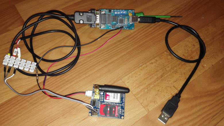

Не возражаете если я оставлю рабочую схему подключения sim900a v4 к ардуино уно?
Т.к. схемы не нашел. Здесь в ветке даже кто-то предложил "сдуть" резисторы на плате. Хорошо, до паяльника дело не дошло.
Подключение GND и VCC обязательно! У меня без них плата работать отказалась.
Выходы RX/TX, на сколько я понял, можно подключать к любым цифровым входам. Главное их прописать программно.
А зачем двойное питание ? Откуда такая уверенность что надо не больше 4,5 вольт.
ЗЫ При перепрошивке тоже пробовал несколько преобразователелей. pl232 max232. В конечном итоге взял плату с чипом ft232rl подключил по картинке которую привел @sandr4. Источник взял из последовательно соединенные три батарейки AAA (разобрал ненужную детскую игрушку). С нагрузкой не проверял напряжение, без нагрузки показывало 4,7. Запустил программу загрузчик, подключил преобразователь и настроил скорость по умолчанию 115200. Нажал кнопку старт и просто включил питание gsm модуля, прошивку взял та что 64, на 32 ругнулась. Плата v3.8.2
Если вы про мое сообщение, то это соединение (на изображении выше) с Ардуино для дальнейшей работы, когда SIM900 уже прошит. Т.е. пишем скетч и работаем.
Если есть на мат. плате COM порт. Никакие приобразователи не нужны!!! Подключаем на прямую и шьем:

dotson уберите свои картинки плз, у вас по питанию катастроф, новички наподключают же!
Неделю как пишу ПО. Все работает. Сбоев нет.
Поправьте, в чем катастрофа по питанию ? Исправлю пока не поздно.
А еще лучше нарисуйте и прикрепите как нужно подключать для новичков.

после этого делают и другие так, потом пишут: оно глючит, оно не работает.. через раз команды понимает..
НЕЛЬЗЯ! так делать.
питать молули не выше 4,5В, лучше 3,9-4,2В, от отдельгого импульсного источника напряжения.
логические входы - выходы сопрягать через схемы а не напрямую, и палить симодули..

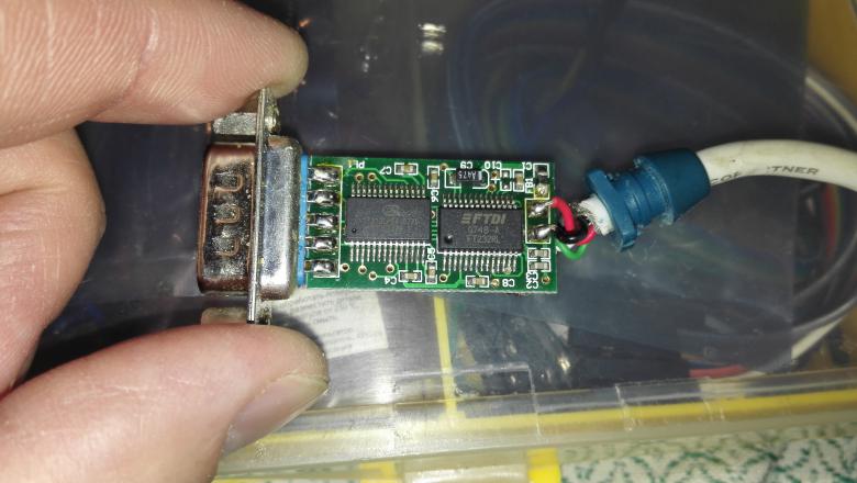

вот, благодаря dotsonу, и я победил китайского зверя:
- модуль sim900A mini v3.8.2 (проданный как v4), как у dotsona;
- подключение через переходник usb-uart: как у dotsona, только к uart (6-ти контактный разъём: верхние ноги к TX и RX, нижние к Gnd и 5V), все другие варианты, включая описанный выше через 3-х контактный разъём, связь с модулем в terminale не обеспечивали;
-питание: для прошивки - 3 батарейки (новые давали 4.8В, через сутки шаманства упали до 4.3В). После прошивки при поиске сети модуль в терминале выдавал ||||юююю и не хотел регистрироваться в сети. Добавление 4-ой батарейки ничего, кроме страха сжечь и реакции в терминале ||||ююююяя, не дало:). Запитал через источник китайский 5.1В (продаётся вместе с монтажным хлебом:)) и, алилуйя, симка мгновенно зарегистрировалась в сети.
- прошивка заработала только тогда, когда после старта прошивки соединял на несколько секунд отверстие RST (вверху платы) с нижней ногой 3-х контактного разъёма Gnd (для слепых чайников, вроде меня, надо подобные действия буквально описывать:)).

Устраняю проблему, почему не видно модуля на ком порту чере переходник. Подключил к ардуине, сыпит мусор, кракозября.

к питанию нано - НЕ ПОДКЛЮЧАТЬ.
вот не понимаю: зачем народ сам себе проблемы создает. питание там должно быть отдельное, с током 2А. читайте даташиты, там все есть.
в даташите голос до 300мА,едже до 450мА, пик 2А, но когда возникает этот пик неи пишут.
для понимания: одно дело макетка, другое- готовое ус-во питать, зарядки более 2А пока в хозяйстве редкость, а <1А в каждом доме.
2А.. . точка..

Пытаюсь подключить модуль SIM900 V4. Напряжение 4,5 В, ток 2 А от отдельного БП. Подключаю к Nano на 7,8 ноги. В сети регистрируется (при звонке на модуль идут длинные гудки), но выдает в COM "яяяяяяяяя...." и на АТ-запросы не реагирует. Покурил ветку, но так и не понял, как решить проблему. Пробовал разные скорости - результат тот же.
