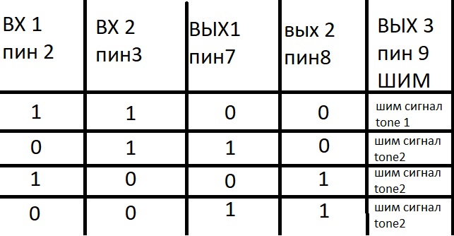

Подскажиет как сделать, чтобы правильно работала схема?
Vataharla
Зарегистрирован: 30.07.2017
Здравствуйте, подскажите как написать скетч?
Нужно подать внешнее питание (в размере 5 вольт постоянного тока) на два пина, на каждый из пинов  ардуино через резистор на 10кОМ допустим к цифровому пину 2 и к пину 4, "плюс" подать на вход а "минус" на GND ардуино. При этом когда на оба пина подается пять вольт на выходе 9 должен быть шим сигнал но не сплошным тоном.
Первое условие, если пропадают 5 вольт на пине №2, то подать "еденицу" на выход 7 и одновременно на выход 9 подать шим сигнал.
Второе условие, если пропадают 5 вольт на пине №4, то подать "еденицу" на выход 8 и одновременно на выход 9 подать шим сигнал.
Третье условие, если пропадают 5 вольт на обоих пинах №2 и №4
  pinMode(2, INPUT); // вход ардуино 2 на который нужно подать, 5 вольт + резистор на 10 кОм
  pinMode(4, INPUT); // вход ардуино 4 на который нужно подать, 5 вольт + резистор на 10 кОм
  pinMode(7, OUTPUT); // сюда подключен речевой информатор №1
  pinMode(8, OUTPUT); // сюда подключен речевой информатор №2
  pinMode(9, OUTPUT); // сюда подключен усилитель + динамик
  Serial.begin(9600); // открывает ком порт
void loop(){
  boolean p1 = !digitalRead(2); // подается "еденица" на вход ардуино 2
  boolean p2 = !digitalRead(4); // подается "еденица" на вход ардуино 4
  if (p1 == 1) digitalWrite(7, 1), tone(9, 500); // если на входе ардуино 2 "еденица", то на выходе ардуино 7 будет "ноль" (и сплошной тон, а нужна какая либо мелодия)
  else digitalWrite(7, 0); // если на входе ардуино 2 "ноль", то на выходе ардуино 7 будет "ноль"
  if (p2 == 1) digitalWrite(8, 1), tone(9, 500); // если на входе ардуино 4 "еденица", то на выходе ардуино 8 будет "ноль" (и сплошной тон, а нужна какая либо мелодия)
  else digitalWrite(8, 0); // если на входе ардуино 4 "ноль", то на выходе ардуино 8 будет "ноль"
  Serial.print("p1: "); Serial.print(p1); // выводит в монитор ком порта текущее состояние входа ардуино 2
  Serial.print(", p2: "); Serial.println(p2); // выводит в монитор ком порта текущее состояние входа ардуино 4

Vataharla, ошибки в строках 12 - 15. Почитайте, как правильно использовать оператор if и else
А ещё не хватает закрывающей фигурной скобки для функции loop().

с этим вроде бы разобрался, вроде работает, а вот как теперь сделать, чтобы выдавался шим сигнал на 9 пин, когда у меня на обоих входах (2 и 3) будет "еденица", если у меня:
if (p1 == 1) {digitalWrite(7, 1);// если на входе ардуино 2 "ноль", то на выходе ардуино 7 будет "еденица"
tone(9, 1000);
delay(100);
tone(9, 500);
delay(100);}
else {digitalWrite(7, 0); // если на входе ардуино 2 "еденица", то на выходе ардуино 7 будет "ноль"
noTone(9);}
if (p2 == 1) {digitalWrite(8, 1); // если на входе ардуино 4 "ноль", то на выходе ардуино 8 будет "еденица"
tone(9, 1000);
delay(100);
tone(9, 500);
delay(100);}
else {digitalWrite(8, 0); // если на входе ардуино 4 "еденица", то на выходе ардуино 8 будет "ноль"
noTone(9);}
можно ли вообще так сделать, где почитать что то внятное по функции tone?

Vataharla пишет:
Применить логический оператор И (&&) в условии:
if (pin2 == 1 && pin3 == 1)
  // что-то сделать...
P.S. Тут найдёте много полезного -  http://arduino.ru/Reference
Vataharla пишет:
Это как?
Функция tone() выдаёт ШИМ с постоянной скважностью 50% и разной частотой.
Функция analogWrite() выдаёт ШИМ с постоянной частотой 490 Гц и разной скважностью.

мне как бы это не совсем подходит, так как мне нужно чтобы, когда у меня на выходе 7 и 8 будут "нули) заткнуть динамик, который выдает шим сигнал на 9 пин по условию
  noTone(9);}
  noTone(9);}
но и в тоже время когда "нули" на выходах 7 и 8 выдавался шим сигнал на 9 пин типа звук контролирующий, что схема работает, а когда появлялась "еденица" на выходе 7 либо 8 либо на обоих сразу выдавать типа звуковой сигнал тревоги, на 9 пин, а когда на 7 и 8 пине "нули" опять выдавать звуковой сигнал контроля
Vataharla пишет:
Это как?
Функция analogWrite() выдаёт ШИМ с посточнной частотой около 490 Гц и разной скважностью.
ардуино, так так компилируется и работает(но выдает сплошной только один звуковой сигнал с частотой 500 герц):
if (p1 == 1) digitalWrite(7, 1), tone(9, 500); так работает и не ругается,
а если так if (p1 == 1) digitalWrite(7, 1), tone(9, 500), delay(100), tone(9, 1000), delay(100); не компилируется вообще, но тут скобки фигурные нужны, это я понял.

 я же не прошу дать мне готовый скетч, я просто прошу подсказать как это работает, если вам это так сложно сделать, у вас нету на это времени, почему у вас находится время чтобы мне ответить что то иное?
Епст, как можно сказать тебе, как это должно работать, если ты сам этого еще не придумал. Где у тебя analogWrite(), а где tone(), я уже запутался. Повторяю: напиши алгоритм - на вход 3.62 пришла единица, выход 4.12 при этом выдал то то и т.д.
Vataharla
bwn пишет:
Vataharla пишет:
На пин № 2 будет приходить внешнее питание постоянного тока 5 вольт через резистор на 10кОм. на выход пин №7 подать LOW. На пин № 3 будет приходить внешнее питание постоянного тока 5 вольт через резистор на 10кОм. на выход пин №8 подать LOW.
На выход пин №9 динамик с усилителем подать сигнал (контроля) tone.
Если на вход пин №2 или на вход пин№3 или на оба входа сразу не пришло напряжение = 5 вольтам, то в таком случае подать на выход  пин №7 либо пин №8 либо на оба пина сразу сигнал HIGT, в это же время подать на выход пин №9 сигнал (тревоги) tone другой тональности и длительности. Когда на ОБА входа обязательно, чтобы  именно когда на обоих входах пин №2 и пин №3 появляются 5 вольт, подать на выходы пин №7 и пин №8 сигнал LOW, "заткнуть" динамик на выходе пин №9 , который подавал сигнал (тревоги) и опять запустить его и подать на него сигнал (контроля) tone.
Мда ... Вы считает это алгоритмом? Тяжёлый случай.
Ознакомьтесь вот. И попробуйте таки изложить алгоритм внятно.

Vataharla пишет:
Ваша система должна реагировать в зависимости от состояния ДВУХ входов, а Вы состояние этих входов проверяете и реагируете на них по отдельности. Вот и получается не то. Перечитайте, что Вам Jeka_M про оператор И писал. Ваши проверки должны выглядеть как-то так:
Если на входе 2 высокий уровень И на входе 3 высокий уровень делаем то
Иначе Если на входе 2 высокий уровень И на входе 3 низкий уровень делаем это
и так далее.
Исходя из первого абзаца:
вход2 == HIGH,  выход7 = LOW; выход9 = tone1
вход3 == HIGH, то выход8 = LOW; выход9 = tone1
Далее:
вход2 == LOW, выход7 = HIGH; выход9 = tone2
вход3 == LOW, выход8 = HIGH; выход9 = tone2
вход2 = вход3 == HIGH,  выход7 = выход8 = LOW, выход9 = tone1
Теперь, внимание: чему равен выход9, если вход2 == HIGH, а вход3 == LOW, или наоборот. Вы нарушили требования первого абзаца ТЗ, выход9 не может генерить одновременно tone1 и tone2
Нарисуйте себе такую таблицу всех возможных состояний и устраните в ней все логические нестыковки. Пока что, если выполнять условия по состоянию одного входа без учета состояния другого, задача не решаема.

Да хорошо, это ясно, что  не возможно одновременно генерировать на пин №9 два сигнала tone1 и tone2, но возможно же генерировать tone1 через не продолжительный переиод времени после генерации tone2, таблица состояний такая:
bwn
Зарегистрирован: 25.08.2014
Теперь в эту таблицу добавить в две средние графы, что после tone2 (какой длительности?), начинает звучать tone1 (как долго?) и попытаться сформулировать для себя, как это сделать? (не забывая о параллельном контроле входов).
Точнее говоря, кроме конотроля 2-х параметров (что выливается в 4 строки таблицы) нужно контролировать, закончились или нет еще 2 интервала времени. Тогда в таблице получается 16 строк.

Не нужно мне больше состояний контролировать, в общем то вроде получилось с помощью логического элемента и и пары условий все работает как и хотелось
