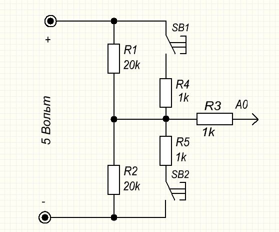

Кстати я часто использую несколько кнопок на одном аналоговом пине, зачастую две вот так:
Для простого подключения нескольких, пусть четырех, кнопок с возможностю распознания одновременного нажатия надо 5 резисторов. Возможны два подхода, с паралельным или последовательным включением. Рассмотрим последовательное включение. Резистор с сопротивлением >> остальных, он токозадающий, включен между плюсом и вводом. Цепочка из остальных 4-х резисторов соединенных последовательно подключается от ввода к земле. Каждая кнопка закорачивает один из резисторов. Их номиналы близки к R*2^N. В нашем случае при токозадающем 1000 Ом остальные резисторы например 10, 20, 40 и 80 Ом.
При отсутствии нажатия ток через них 4,3 мА а с напряжение на входе 0,658В а с АЦП 133 ед. При нажатии кнопки коротящей резистор 10 Ом напряжение падает до 0,615а с АЦП 125 ед. итд В таблице не нажатые кнопки отмечены 1.
5

Очевидно что:
1. Код с АЦП уникальный для каждой комбинации и с допустаточными допусками.
2. Подключить сильно много кнопок так не удастся.
3. Игнорировать нажатие любой кнопки удобно после определения ей состояния с помощю масок и логических операций
4. Я несколько наивен, пытаясь утверждать что чтото очевидно в ветке где тупят;)
Если взять кнопки типа (on)-on, то есть и третий варирант - классический R2R. По-моему, очень удобно. Вксь диапазон используется, больше кнопок влещет. И резисторы нужны только двух номиналов (я часто использую один номинал, просто где надо 2R - две штуки ставлю).
На самом деле, куда ни кинь - всюду клин. Последовательно - проблемы с номинальным рядом, т.к. там важно именно вдвое уменьшать каждый раз. А R2R - такой проблемы нет, зато кнопки вдвое дороже обчных тактовых.
а что за кнопки такие "(on)-on"? у меня щас всего 1 на 10 кило-ом, и 4 по 1, вроде нормально работает, время пройдет посмотим все ли нормально будет, а то какой нибудь дребезг еще появится
Обычная тактовая кнопка (она же "(off)-on") имеет одну пару контактов. В нормальном состоянии контакты разомкнуты, в нажатом - замкнуты.
Кнопка "(on)-on" имеет две пары контактов. В нормальном состоянии первая пара замкнута, а вторая - разомкнута, в нажатом - наоборот - первая разомкнута, а вторая - замкнута.

Возможно ли сделать так, включение на аналоговых кнопках, а отключение на цмфровой кнопке, имеено той которая нажата на аналоговом?
Как я понимаю, благодаря Вашему умению формулировать, тут еще долго будут мучить Вас попытками наставить на путь истинный, но так как у меня кончился "попкорн" предлагаю Вам решение.
Подключить "цифровые кнопки" к входам 2-5 и применить вот этот код (для понятности в коментариях использовал Вашу терминологию)
Ну таким подходом только две.
