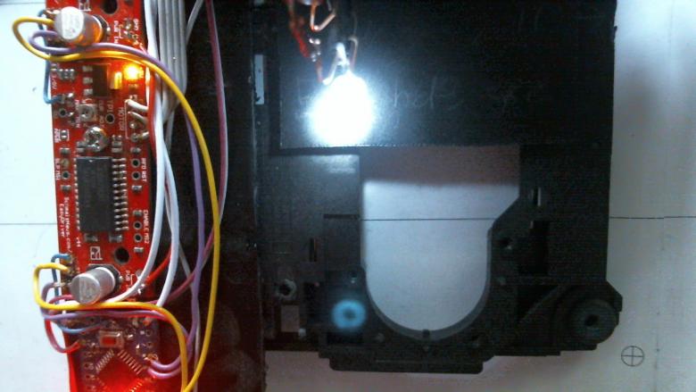

art100
Зарегистрирован: 09.03.2014
https://yadi.sk/i/wVJKQNy8gDoAy
Спасибо димах
Мигает

кино  https://yadi.sk/i/t4kxu6U9gECaD
Запись камеры подтормаживает и смазывает паузы между 6 вспышками. Все похоже в результате на мигалку.
