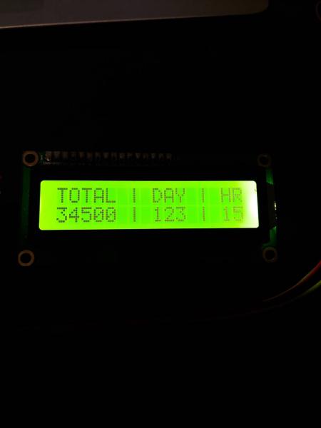

Доброго дня, делаю сейча на NodeMCU мини проектик, задача, подключаемся к wifi затем стучимся на сайт по урлу и спрашиваем сколько пользователей зарегистрировано на сайте, получаем ответ распаршиваем нужную цифру и выводим на дисплей 1602.
Вопрос вот в чем, к сети подключили по урлу стукнулись и получили информацию с сайта, только получили мы ее с мусором, т.е. помимо цифры нужно получаем еще ответ сервера и прочий мусор, как распарсить и вытащить именно цифру?
funkyby
Зарегистрирован: 10.01.2018
Вот на данный момент исходник рабочий, просьба на грязь в скрипте не смотреть я его сейчас перековыриваю, главное получить рабочий вариант и разобраться, потом код причешем.

Называть служебные заголовки HTTP мусором - это надо сильно умудриться.
Ну, Вы же сами написали что делать:
funkyby пишет:
1. подключаемся к wifi
2. затем стучимся на сайт по урлу
3. и спрашиваем сколько пользователей зарегистрировано на сайте,
4. получаем ответ
5. распаршиваем нужную цифру
6. и выводим на дисплей 1602.
А на деле п. 5 пропустили. Сделайте его и всё будет окей.

Это понятно я для того и написал сюда, может кто сбросит пример распарсинга страницы и отлавливания нужной информации из нее, вчера на ночь глядя ничего дельного не нагуглил, как правило люди наоборот Ардуина передает данные, а мне просто забрать число, я думал уже в XML завернуть и его парсить если будет быстрее, но что-то тоже дельного не нагуглил )
Penni
Penni аватар
Зарегистрирован: 18.01.2015
Если для своего сайта делаете, то проще скриптик php оформить который будет возвращать только нужное число без всяких там обрамлений.
funkyby
Penni пишет:
Это служебные заголовки, они по любому будут, так браузер общается с сервером, сейчас там отдается одна голая цифра, вот ее и хотелось бы спарсить, в планах получать 3 параметра (Всего пользователей, за день, за час) и бипер прикрутить на регистрацию пользователя, это проект для стартапа, что бы мотивировать команду, когда кто-то регистрируется на сайте мы получаем бип и статистику на экране в любое время суток по росту аудитории.

К сожалению это не поможет, все равно есть заголовки, но вот идея про два перевода строки мне понравилась, сейчас попробую отследить.
DIYMan
DIYMan аватар
Зарегистрирован: 23.11.2015
funkyby пишет:
Идея про два перевода строки - это не идея, это стандарт протокола HTTP :)

что там отслеживать, идут заголовки далее они отделяются \r\n\r\n и сама страница и дальше рабираете данные.

Да кстати, вот так выглядит получаемая информация со страницы даже при пустом файле с цифрой, даже при echo 100 и т.д.
connecting to domain.com
HTTP/1.1 200 OK
Server: nginx/1.0.15
Date: Wed, 10 Jan 2018 20:12:34 GMT
Content-Type: text/html
Connection: close
X-Powered-By: PHP/5.4.45
Vary: Accept-Encoding,User-Agent
Content-Length: 3
100
closing connection
т.е. получили хидеры, получили цифру и закрыли конект

Немного костыльно но получилось, обрезал readStringUntil('\r\n\r\n'); и дополнил исходник большим количеством данных и сейчас выводится все гут, единсвтенное во время обновления информации с сайта пробегает лишняя информация на дисплее но на 1 секунду, а потом выводятся нужные цифры.

funkyby пишет:
делается задумка для отслеживания конверсии объявлений и мотивации команды )
А ардуина-то зачем? Почему обычный компьютер не может это отслеживать?
funkyby
ЕвгенийП пишет:
funkyby пишет:
Может, но отдельное устройство во первых интереснее сделать чем скрипт сбора информации, во вторых всю стату можно видеть не включая компьютер или телефон, просто сразу. В третьих скрипт подробной аналитики удет в вебе, а тут только вывод ключевых параметров развиитя проекта для мотивации. Можно конечно заморочиться, взять комп, купить телик на стену, купить chromecast и транслировать на телик ключевые показатели чреез приложение, но это уже уровень покруче, для проектов с хорошими деньгами, да и есть уже готовые решения, а хотелось бы самому поковыряться.
