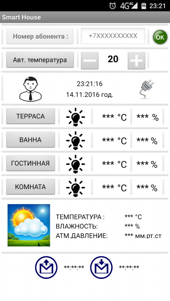

помогите добавить новую функцию в скетч.
Сб, 05/11/2016 - 21:08
нужно добавить определение баланса и отправки его по смс
в этот код

нашел вот этот код но как вставить непонял
#include <SoftwareSerial.h> SoftwareSerial gprsSerial(2, 3); String currStr = ""; void setup(){ Serial.begin(9600); gprsSerial.begin(9600); // Настраиваем приём сообщений // Между командами даём время на их обработку gprsSerial.println("AT+CMGF=1"); //устанавливает текстовый режим смс-сообщения delay(300); gprsSerial.println("AT+CSCS=\"GSM\""); //режим кодировки текста delay(500); gprsSerial.println("AT+IFC=1,1"); //устанавливает программный контроль потоком передачи данных delay(300); gprsSerial.print("AT+CPBS="); //открывает доступ к данным телефонной книги gprsSerial.print((char)34); gprsSerial.print("SM"); // SIM-карты gprsSerial.print((char)34); gprsSerial.println(""); // gprsSerial.print((char)13); delay(300); gprsSerial.println("AT+CNMI=1,2,2,1,0");//включает оповещение о новых сообщениях, //новые сообщения приходят в следующем формате: // +CMT: "<номер телефона>", "", "<дата, время>", //а на следующей строчке с первого символа идёт содержимое сообщения delay(300); balance(); } void loop() { if (gprsSerial.available()){ char currSymb = gprsSerial.read(); if ('\r' == currSymb) { //если символ перевод каретки if (currStr.startsWith("+CUSD: 0,")) { int zzz = currStr.indexOf('UAH'); String balance=currStr.substring(10,zzz-3); //баланс на сим карте Serial.print(balance); } currStr = ""; } else if ('\n' != currSymb) { //если символ НЕ новая строка currStr += String(currSymb); } } } void balance () { gprsSerial.println("ATD*102#"); //запрос баланса delay(300); Serial.println("zapros balansa"); }в терминал приходит ответ вот такового вида
+CUSD: 0," Vash balans 0.23 r.
Poluchite 500 rublej na schet za znanie russkogo! Podklyuchit': *310#",15
как этот баланс 0.23 отправить в смс по в функции balanse(); ?????

спаасибо за помощь, но непроходит. идет без остановки запрос баланса
161if(currStr.compareTo("BALANSE")) {замени на161
if(!currStr.compareTo("BALANSE")) {p.masyukov, в строке 219 тоже ошибку исправляй, должно быть:
if(currentTime -loopTime> 60000)Если нет сброса или обнуления значений переменных времени, то есть при переполнении loopTime и устройство будет работать более 49 дней без перезагрузки, то замени на строке 219 код на
if(currentTime -loopTime> 60000)И перенеси currentTime = millis(); в начало функции loop, который в свой очередь оберни в цикл while(1)
непроходит.
нашел в инете еще код. там баланс приходит уже после того как смс со статусом уйдет . как его исправить
/* --- */ #include <SoftwareSerial.h> #include "DHT.h" #include <Wire.h> #include <Adafruit_BMP085.h> #define DHT_1_PIN 4 #define DHT_2_PIN 5 #define DHT_3_PIN 6 #define DHT_4_PIN 7 // pin на котором висит датчик температуры #define DHT_5_PIN 9 // Датчик температуры на улице #define DHTTYPE DHT22 // DHT 22 тип датчика //Отсылается смс в формате: влажность;температура;устройство1;устройство2;устройство3;устройство4;Контроль периметра;Состояние периметра;Контроль автотемпературы;Установленная температура;STEWARD; int powerGSM = 8; // Пин включения GSM int unit1 = A1; // Террасса int unit2 = A2; // Ванна int unit3 = A3; // Гостинная int unit4 = A6; // Комната int unit5 = A7; // Роутер int perimetr = A0; // Датчик периметра int power = 10; // Контроль внешнего питания int svet = 11; // Включение света на терассе и крыльце int redLed = 13; // Cветодиод работы всего девайса String statusHome; int t1=0; int t2=0; int t3=0; int t4=0; int us1=0; int us2=0; int us3=0; int us4=0; int u1st; int u2st; int u3st; int u4st; int svetsost=0; char data;//Содержит символ полученый от сим модуля. unsigned long currentTime; unsigned long loopTime; unsigned long currentTimeGSM; unsigned long loopTimeGSM; boolean unit1status = false; // tersost boolean unit2status = false; // vannasost boolean unit3status = false; // gostinsost boolean unit4status = false; // roomsost boolean unit5status = false; // router int isPerimetr = 0; // Контроль периметра boolean sendSMS = false; // Для проверки что смс отсылаем только один раз boolean sendSMSPow = false; // Для проверки что смс отсылаем только один раз для цикл контроля питания int isAuto = 0; // Автоматическое управление температурой int autoTemp = 0; int delta = 2; DHT dht1(DHT_1_PIN, DHTTYPE); DHT dht2(DHT_2_PIN, DHTTYPE); DHT dht3(DHT_3_PIN, DHTTYPE); DHT dht4(DHT_4_PIN, DHTTYPE); DHT dht5(DHT_5_PIN, DHTTYPE); Adafruit_BMP085 bmp; SoftwareSerial gprsSerial(2, 3); String currStr = ""; String bal = ""; // Переменная принимает значение True, если текущая строка является сообщением boolean isStringMessage = false; void setup() { pinMode(unit1, OUTPUT); pinMode(unit2, OUTPUT); pinMode(unit3, OUTPUT); pinMode(unit4, OUTPUT); pinMode(unit5, OUTPUT); pinMode(powerGSM, OUTPUT); pinMode(perimetr, INPUT); pinMode(svet, OUTPUT); pinMode(redLed, OUTPUT); digitalWrite(unit1, LOW); digitalWrite(unit2, LOW); digitalWrite(unit3, LOW); digitalWrite(unit4, LOW); digitalWrite(svet, LOW); digitalWrite(powerGSM, LOW); digitalWrite(redLed, LOW); Serial.begin(9600); //Включаю GSM Модуль delay(1000); digitalWrite(powerGSM, LOW); delay(1000); digitalWrite(powerGSM, HIGH); delay(1000); Serial.println("modem on"); gprsSerial.begin(9600); delay(500); // Настраиваем приём сообщений с других устройств // Между командами даём время на их обработку gprsSerial.println("AT+CMGF=1\r"); delay(100); gprsSerial.println("AT+CSCS=\"GSM\""); //режим кодировки текста delay(100); gprsSerial.println("AT+IFC=1, 1\r"); delay(100); gprsSerial.println("AT+CPBS=\"SM\"\r"); delay(100); gprsSerial.println("AT+CNMI=1,2,2,1,0\r");//включает оповещение о новых сообщениях, delay(100); gprsSerial.println("ATD#102#\r"); delay(100); //Инициализация температурного датчика Serial.println("DHT22 test!"); dht1.begin(); !bmp.begin(); delay(3000); currentTime = millis(); loopTime = currentTime; currentTimeGSM = millis(); loopTimeGSM = currentTimeGSM; } void loop(){ currentTimeGSM = millis(); if(currentTimeGSM >= (loopTimeGSM + 600000)){ if (testGsmOn()==1){ gsmOn();} loopTimeGSM = currentTimeGSM;} int sostPerimetr; // Состояние периметра int sostPower; // Сосотояние внешнего питания if (gprsSerial.available()){ char currSymb = gprsSerial.read(); Serial.print(currSymb); // // return; // char currSymb = gprsSerial.read(); // Serial.println(gprsSerial.read()); // if ('\r' == currSymb) { if (isStringMessage) { //если текущая строка - SMS-сообщение, //отреагируем на него соответствующим образом if (!currStr.compareTo("Zapros")) { balance(); GetDatchik(); } else if (currStr.startsWith("Ardu")) { ParseSMS(currStr); } isStringMessage = false; } else { if (currStr.startsWith("+CMT")) { //если текущая строка начинается с "+CMT", //то следующая строка является сообщением isStringMessage = true; } } currStr = ""; } else if ('\n' != currSymb) { currStr += String(currSymb); } } // Контроль периметра !!! if (isPerimetr==1){ //Проверка Включен ли контроль периметра digitalWrite(redLed, HIGH); sostPerimetr = digitalRead(perimetr); if (sostPerimetr==LOW){ //Проверка на разомкнутый периметри отсылаем СМС // и отсылаем СМС if (sendSMS==false) { sendTextMessage("WARNING! Valdai door open!"); sendSMS=true; } } } else { digitalWrite(redLed, LOW); sendSMS=false; } // Контроль внешнего питания sostPower = digitalRead(power); if (sostPower==LOW) { //Проверка отключения внешнего питания if (sendSMSPow==false){ sendTextMessage("WARNING! Valdai, MAIN POWER OFF!"); sendSMSPow=true;} } else { sendSMSPow=false;} // Контроль температуры!!! if (isAuto==1) { //Проверка Включен автоуправление батареями // Замер температуры можно проводить не чаще раз в 5 минут currentTime = millis(); if(currentTime >= (loopTime + 10000)){ t1 = int(dht1.readTemperature()); t2 = int(dht2.readTemperature()); t3 = int(dht3.readTemperature()); t4 = int(dht4.readTemperature()); loopTime = currentTime; } // Serial.print("t="); // Serial.println(t); // Serial.print("autoTemp+delta="); // Serial.println(autoTemp+delta); if (unit1status==true){ if (t1 < autoTemp-delta){ digitalWrite(unit1, HIGH); us1=0;} else if (t1 > autoTemp+delta){ digitalWrite(unit1, LOW); us1=1;} } if (unit2status==true){ if (t2 < autoTemp-delta){ digitalWrite(unit2, HIGH); us2=0;} else if (t2 > autoTemp+delta){ digitalWrite(unit2, LOW); us2=1;} } if (unit3status==true){ if (t3 < autoTemp-delta){ digitalWrite(unit3, HIGH); us3=0;} else if (t3 > autoTemp+delta){ digitalWrite(unit3, LOW); us3=1;} } if (unit4status==true){ if (t4 < autoTemp-delta){ digitalWrite(unit4, HIGH); us4=0;} else if (t4 > autoTemp+delta){ digitalWrite(unit4, LOW); us4=1;} } } } void GetDatchik() { // Sensor readings may also be up to 2 seconds 'old' (its a very slow sensor) float h1 = dht1.readHumidity(); float t1 = dht1.readTemperature(); float h2 = dht2.readHumidity(); float t2 = dht2.readTemperature(); float h3 = dht3.readHumidity(); float t3 = dht3.readTemperature(); float h4 = dht4.readHumidity(); float t4 = dht4.readTemperature(); float h5 = dht5.readHumidity(); float t5 = dht5.readTemperature(); float p1 = (bmp.readPressure()/133.3); u1st = unit1status - us1; u2st = unit2status - us2; u3st = unit3status - us3; u4st = unit4status - us4; Serial.print("Unit1status="); Serial.println(u1st); Serial.print("Unit2status="); Serial.println(u2st); Serial.print("Unit3status="); Serial.println(u3st); Serial.print("Unit4status="); Serial.println(u4st); Serial.print("Temperature street="); Serial.println(t5); Serial.print("Vlazhnost street="); Serial.println(h5); Serial.print("Pressure="); Serial.println(p1); // check if returns are valid, if they are NaN (not a number) then something went wrong! //if (isnan(t1) || isnan(h1)) { // Serial.println("Failed to read from DHT"); //} else { statusHome = String("Valdai")+String(";")+int(u1st)+String(";")+int(t1)+String(";")+int(h1)+String(";")+int(u2st)+String(";")+int(t2)+String(";")+int(h2)+String(";")+int(u3st)+String(";")+int(t3)+String(";")+int(h3)+String(";")+int(u4st)+String(";")+int(t4)+String(";")+int(h4)+String(";")+int(unit5status)+String(";")+int(isPerimetr)+String(";")+int(autoTemp)+String(";")+String(bal)+String(";")+int(t5)+String(";")+int(svetsost)+String(";")+int(p1)+String(";")+int(h5); sendTextMessage(statusHome); bal = ""; // Serial.flush(); Serial.print("Message send: "); // Serial.print("T-"); // Serial.print(t1); //Температура // Serial.print(";"); // Serial.print("H-"); // Serial.print(h1); //Влажность // Serial.println(";"); // Serial.print("Pressure:"); // Serial.print(p1); //атмосферное давление // Serial.print(" mm"); Serial.println(statusHome); // } } void ParseSMS(String currStr) { us1=0; us2=0; us3=0; us4=0; int firstSemicolon; //Распарсиваем SMS firstSemicolon = 1;//находим первую ; //Получаем значение Автоматического режима контроля температуры //Serial.println(currStr); firstSemicolon = currStr.indexOf(';'); //Получаем значение Автоматического уровня температуры autoTemp = stringToNumber(currStr.substring(firstSemicolon+1,currStr.indexOf(';', firstSemicolon + 1 ))); if (autoTemp > 0) { isAuto=1; } else { isAuto=0; } Serial.print("autoTemp="); Serial.println(autoTemp); Serial.print("isAuto="); Serial.println(isAuto); firstSemicolon = currStr.indexOf(';',firstSemicolon + 1 ); //Получаем значение Терассы if ((currStr.substring(firstSemicolon+1,currStr.indexOf(';', firstSemicolon + 1 )) == "0")){ unit1status=false; digitalWrite(unit1, LOW); Serial.println("Terassa OFF"); } else { unit1status=true; digitalWrite(unit1, HIGH); Serial.println("Terassa ON"); } Serial.print("Terassa="); Serial.println(unit1status); firstSemicolon = currStr.indexOf(';',firstSemicolon + 1 ); //Получаем значение Ванной if ((currStr.substring(firstSemicolon+1,currStr.indexOf(';', firstSemicolon + 1 )) == "0")){ unit2status=false; digitalWrite(unit2, LOW); Serial.println("Vanna OFF"); } else { unit2status=true; digitalWrite(unit2, HIGH); Serial.println("Vanna ON"); } Serial.print("Vanna="); Serial.println(unit2status); firstSemicolon = currStr.indexOf(';',firstSemicolon + 1 ); //Получаем значение Гостинная if ((currStr.substring(firstSemicolon+1,currStr.indexOf(';', firstSemicolon + 1 )) == "0")){ unit3status=false; digitalWrite(unit3, LOW); Serial.println("Gostin OFF"); } else { unit3status=true; digitalWrite(unit3, HIGH); Serial.println("Gostin ON"); } Serial.print("Gostin="); Serial.println(unit3status); firstSemicolon = currStr.indexOf(';',firstSemicolon + 1 ); //Получаем значение Комната if ((currStr.substring(firstSemicolon+1,currStr.indexOf(';', firstSemicolon + 1 )) == "0")){ unit4status=false; digitalWrite(unit4, LOW); Serial.println("Komnata OFF"); } else { unit4status=true; digitalWrite(unit4, HIGH); Serial.println("Komnata ON"); } Serial.print("Komnata="); Serial.println(unit4status); firstSemicolon = currStr.indexOf(';',firstSemicolon + 1 ); //Получаем значение Роутер if ((currStr.substring(firstSemicolon+1,currStr.indexOf(';', firstSemicolon + 1 )) == "0")){ unit5status=false; digitalWrite(unit5, LOW); Serial.println("Router OFF"); } else { unit5status=true; digitalWrite(unit5, HIGH); Serial.println("Router ON"); } Serial.print("Router="); Serial.println(unit5status); firstSemicolon = currStr.indexOf(';',firstSemicolon + 1 ); //Получаем значение Периметр if ((currStr.substring(firstSemicolon+1,currStr.indexOf(';', firstSemicolon + 1 ))) == "0"){ isPerimetr=0; Serial.println("Perim OFF"); } else { isPerimetr=1; Serial.println("Perim ON"); } Serial.print("Perim="); Serial.println(isPerimetr); firstSemicolon = currStr.indexOf(';',firstSemicolon + 1 ); //Получаем значение включение света if ((currStr.substring(firstSemicolon+1,currStr.indexOf(';', firstSemicolon + 1 ))) == "0"){ svetsost=0; digitalWrite(svet, LOW); Serial.println("Svet OFF"); } else { svetsost=1; digitalWrite(svet, HIGH); Serial.println("Svet ON"); } Serial.print("Svet="); Serial.println(svetsost); } /* Функция отправки SMS-сообщения */ void sendTextMessage(String text) { // gprsSerial.println("AT+CMGF=1\r"); // delay(5000); // gprsSerial.println("AT+CSCS=\"GSM\""); //режим кодировки текста // delay(5000); // Устанавливаем адресата: телефонный номер в международном формате gprsSerial.println("AT + CMGS = \"+79677364050\""); //Телефон нужно откорректировать delay(100); // Пишем текст сообщения gprsSerial.println(text); delay(100); // Отправляем Ctrl+Z, обозначая, что сообщение готово gprsSerial.println((char)26); delay(18000); Serial.print("sendTextMessage FINISH"); } void balance(){ // currStr = ""; // gprsSerial.println("AT+CMGF=1\r"); // delay(500); // gprsSerial.println("AT+CSCS=\"GSM\""); // delay(500); gprsSerial.println("ATD#102#\r"); while(gprsSerial.available()>0){ data = gprsSerial.read(); if(data == 'e'){ data = gprsSerial.read(); while(data != 'r'){ bal += data; data = gprsSerial.read();} Serial.print("BALANCE="); Serial.println(bal); return; } } delay(500); } int testGsmOn(){ //Функция опроса модема. Возвращает "0" если связь с модемом есть или "1" если нет. gprsSerial.println("AT"); delay(100); gprsSerial.println("AT"); delay(500); if(gprsSerial.available()>0){ return 0; } else { return 1; } } void gsmOn(){ //Функция включения модема. Serial.print(" TESTgsm= "); Serial.println(testGsmOn()); digitalWrite(powerGSM, HIGH); delay(800); digitalWrite(powerGSM, LOW); } //Функция преобразовангия STRING в INT int stringToNumber(String thisString) { int i, value = 0, length; length = thisString.length(); for(i=0; i<length; i++) { value = (10*value) + thisString.charAt(i)-(int) '0';; } return value; }Не проходит что?
В сериал порт выводит сообщение с текстом ответа на запрос баланса?
нет. непроходит
нет. непроходит
Если отправляешь смс BALANSE
В сериал порт что выводит ?
GSM какой? SIM800l или M590 ?
M590
DHTxx test! и все. пусто
mySerial.println("ATD*102#");//запрос балансаГде *102# замени на запрос для своего оператора - например *100#; (в конце не забудь ; )
