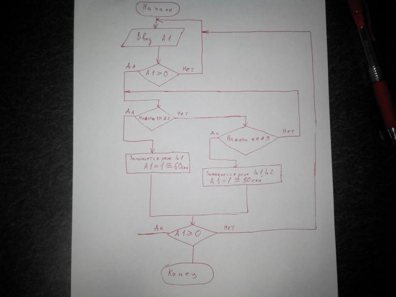

и еще не помешало бы текст из первого топика превратить в алгоритм и изобраззить его в виде блок-схемы
а то в Ваши эпистолярии совершенно нет времени вникать, а алгоритм в виде блок-схемы это уже на 60% программа.

Так как задача поставил я сам себе, не хочу ею пока забивать голову, устройство будет работать и без него. Блок схему нарисую , размещу возможно опять неправильно, но ещё раз повторюсь я не программист и не электрлнщик, что помню так сказать. Изз школы. Пдф посмотрю по кнопкам
давайте уже блок-схему ТЗ. Ато не терпится нахаляву посмотреть как оно на самом деле должно быть )))) В смысле - с чего программу начинать. А то я ж точно знаю что мой кусок бреда, ничего кроме сожаления не вызывает ))))

int Button1 = analogRead(A1); // Кнопка1 - на аналоговый пин А1
int Button2 = analogRead(A2); // Кнопка2 - на аналоговый пин А2
int Button3 = analogRead(A3); // Кнопка3 - на аналоговый пин А3
if (Button1) { // Если нажата Кнопка1
digitalWrite(12, 1); // включить цифровой пин 12
if (Button2) { // Если нажата Кнопка2
digitalWrite(13, 1); // включить цифровой пин 13
Только у меня сомения насчёт "if" - оно, как-то не всегда срабатывает или я его не всегда к месту тулю что ли . . .
1. Если собираетесь что-то выводить на пины, нужно сначала сконфигурировать их на выход.
2. Зачем объявлять лишние переменные и вызывать медленные функции вместо быстрых безо всякой необходимости?
pinMode(12, OUTPUT);
pinMode(13, OUTPUT);
if (digitalRead(A1)) { // Если нажата Кнопка1
if (digitalRead(A2)) { // Если нажата Кнопка2
PS. Я не уверен, что Вы написали именно то, что хотели (пины однократно переключаются в высокий уровень и остаются там до выключения питания или резета).

Вот она - оптимизация кода )))) Спасибо!
Насчет "именно того" - я не вникал еще в смысл постановки, потому что он автором еще не совсем ясно выражен. Тоесть для самого ТС постановка ясна как день, но не для нас всех. Извиняйте: блок-схемы понимать не умею. Ну всё я делаю наоборот, ну так я устроен. Мне бы лучше "на пальцах". Вернемся к началу:
АлексейТ пишет:
Устройство состоит из ардуинки нано 328, трёх кнопок и блока релюшек. Алгоритм такой кнопкой 1 я посылаю импульсы на устройство одно нажатие 1 импульс
Другими словами "Кнопка1" никак не влияет на работу имеющихся реле, а просто отсылает импульсы, заданные числом нажатий?
АлексейТ пишет:
Далее нажимая кнопку 2 замыкается реле 1 на время равное 1 минута равна 1 импульс (1 импульс равен 60 секунд).
Вторая кнопка, значит, связана с реле1 и просто включает его на 1 минуту, что является еденицей измерения импульсов.
АлексейТ пишет:
При нажатии на кнопку 3 замыкается реле 1 и 2, а 1 минута равна 2 импульсам.
Тут, более-менее, понятно всё. Одно нажатие на "Кнопку3" замыкает оба реле, но на полимпульса - 30сек.
АлексейТ пишет:
Количество импульсов можно добавлять во время работы устройства нажатием на кнопку 1, а режима кнопки1 и кнопки 2 можно переключаться сколько угодно раз пока количество импульсов положительное и больше 0. После достижения 0 устройство выключает все реле, кнопки 2 и 3 перестают быть активными, переходит в режим ожидания и после подачи импульса вновь возобнавляет работу.
Эта часть для меня непостижима. Хотелось бы попросить автора более членораздельно выразить свою идею.

http://arduino.ru/sites/default/files/u21217/2016625214743.jpg вроде так
Тогда, значит как-то так:
void setup() { } void loop() { int Button1 = analogRead(A1); // Кнопка1 - на аналоговый пин А1 int Button2 = analogRead(A2); // Кнопка2 - на аналоговый пин А2 int Button3 = analogRead(A3); // Кнопка3 - на аналоговый пин А3 if (Button1) { // Если нажата Кнопка1 digitalWrite(12, 1); // включить цифровой пин 12 } if (Button2) { // Если нажата Кнопка2 digitalWrite(13, 1); // включить цифровой пин 13 } }Только у меня сомения насчёт "if" - оно, как-то не всегда срабатывает или я его не всегда к месту тулю что ли . . .
void setup() { pinMode(12, OUTPUT); pinMode(13, OUTPUT); } void loop() { if (digitalRead(A1)) { // Если нажата Кнопка1 digitalWrite(12, 1); // включить цифровой пин 12 } if (digitalRead(A2)) { // Если нажата Кнопка2 digitalWrite(13, 1); // включить цифровой пин 13 } }PS. Я не уверен, что Вы написали именно то, что хотели (пины однократно переключаются в высокий уровень и остаются там до выключения питания или резета).

В Вашем алгоритме логическая ошибка: если А1>0 и не нажаты А2 и А3, попадам в бесконечный цикл, из которого не выбраться НИКОГДА.
Собственно, мы нигде даже не пытаемся читать состояние А2 и А3.
