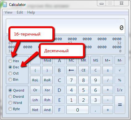

А что же делать, для 26 - нет специально \БУКВА, но есть выход :) Если нам в строке нужно использовать символ с каким-то кодом и код мы знаем, то мы можем написать gprsCmdAndWait("\xNN"); где NN - код символа в шестнадцатеричном виде. Возмем к примеру символ новой строки \n и представим себе что у него нет специальной буквы :) Не страшно, заглядывам в http://www.asciitable.com/ и видим что его десятичный код 10 (то есть можно было написать char(10) и это было-бы то же самое) или раз нам нужно в строке использовать, то смотрим во вторую колонку берем шестнадцатеричное значение и пишем "\x0A";
Так что... нам нужно взять 26, перевести его в шестнадцатеричное значение и вставить с помощью \x... Можно через ссылку-табличку выше, а можно.... Взять стандартный калькулятор виндовса :) В нем нажать ALT-3 (или поййти в меню View/Programmer) - переключить его в програмерский режим.
После чере переключаемся в Dec, набираем наше число 26, переключаемся в Hex - и видим его 16-тиричное значение.
Кстати ниже - есть еще вариант Bin - это если нам вдруг захотелось в двоичном виде его увидеть.
А есть еще и третий вариант :) Вдруг нет у нас калькулятора :) Но есть ардуина :) А про функцию print, мы уже читали внимательно. Тогда:

Но вы "зацепили", по сравнению с оригинальной логикой. Еще одну важную вещь (я так думаю, точно не скажу так как не знаю что у вас за шилд и какие там команды). В оригинале признаком окончания текста sms-ски была посылка символа с десятичным кодом 26. А теперь, в конце sms-ски вы послаете \n. Опасаюсь что шилд не поймет этого. Подумает что просто вы хотите написать вторую строку sms-ски :(
void setup(){ Serial.begin(9600); byte num=26; Serial.print("Dec=");Serial.println(num,DEC); Serial.print("Hex=");Serial.println(num,HEX); Serial.print("Bin=");Serial.println(num,BIN); } void loop(){}И смотрим в Serial Monitor Ж)
