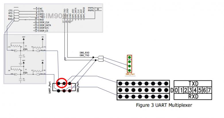

По поводу " "UART_PORT-DBG_PORT" - фтопку!!"
Если верить даташиту ftp://imall.iteadstudio.com/IM120417009_IComSat/DS_IM120417009_IComSat.pdf (кстати рекомендую всегда в стартовом посте давать ссылку на описание вашего шилда, не надеятся что кому-то будет не лень его нагуглить). Говорится, на странице 5, что "When connect to the SIM900 debug port, the UART multiplexer just can be set as". Честно говоря "мутно как-то сказанно", но я понял это как что в этом случае у вас сам UART должен быть подключен именно на D0,D1. А еще - вы могли перепутать, когда через putty мучали, вариант подключение "Connect the Arduino board" и "Connect the UART interfacee as FT232"

По поводу подключения. Вот нарисовал. Простите за "криворукое рисование"
Так что с UART он работает только с перемычками. А переключатель перебрасывает Debag на пины TXD/RXD. При этом UART вообще "отбрасывает". А на моем шилде была проблема с переключателем в месте, где обвел красным - не было контакта.
Это конечно не в тему "Программирование"..

Мой шилд не отвечал на мои команды АТ, даже без ардуины через терминал Putty. хотя при старте текст самого шилда отображался.
Уже разобрался. Выбросил все перемычки на плате. и подключился на прямую к TXD RXD самого SIM900 (мой шилд на этом чипе).
А вот почему он с перемычками не работал - не могу понять.. потом разберусь на досуге..

Вот теперь разобрался почему шилд мне не отвечал на мои команды. но его я "видел".
Я в шоке...
Мой GSM шилд ICOMSAT V1.1 на чипе SIM900
Переключатель на шилде "UART_PORT-DBG_PORT" - фтопку!!
При переключении в режим UART_PORT он не довключал RX!
просто нет слов...
P.S. Кто будет разбираться в железе: Пока не подать на шилд питание VBat - транзюки "разрывают" RX и TX в чип SIM900.
