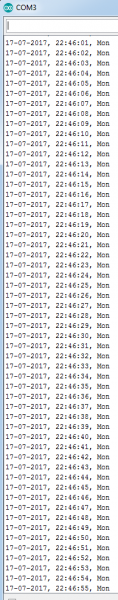

  Serial.println(time.gettime("d-m-Y, H:i:s, D")); // выводим время
  if (millis() % 1000 == 0) { // если прошла 1 секунда
    //      Serial.println(time.gettime("d-m-Y, H:i:s, D")); // выводим время

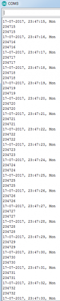

    MsTimer2::stop();
    time.gettime();
    hour = time.Hours;
    Serial.print(hour); // выводим время
    minut = time.minutes;
    Serial.print(minut); // выводим время
    second = time.seconds;
    Serial.println(second); // выводим время
        dechour = hour / 10;
    Serial.print(dechour); // выводим десятки часов
    unithour = hour % 10;
    Serial.print(unithour); // выводим единицы часов
    decminut = minut / 10;
    Serial.print(decminut); // выводим десятки минут
    unitminut = minut % 10;
    Serial.print(unitminut); // выводим единицы минут
    decsecond = second / 10;
    Serial.print(decsecond); // выводим десятки секунд
    unitsecond = second % 10;
    Serial.println(unitsecond); // выводим единицы секунд
   Serial.println(g_digits[0]); // выводим единицы секунд
   MsTimer2::start();

если закомментировать вывод в сериал должно заработать стабильней

1. если отключить всю индикацию, оставить только вывод в сериал - часы работают/читаются правильно?
2. я бы выкинул из SistemTimer() всё, кроме установки какого-то флага - мол, очередной тик пришел.
всю остальную работу с индикаторами вынес бы в луп.

Для проверки часов использую следующий код
#include <iarduino_RTC.h>
iarduino_RTC time(RTC_DS1307);
    delay(300);
    time.begin();
void loop(){
    if(millis()%1000==0){ // если прошла 1 секунда
      delay(1); //
kinder
Зарегистрирован: 29.03.2015
kinder
результат меня устраивает. Нет ни пропущенных секунд, ни испорченных данных.

Пробовал и такой вариант
прилагаю код
byte hour = 0;
byte dechour = 0;
byte unithour = 0;
byte minut = 0;
byte decminut = 0;
byte unitminut = 0;
byte second = 0;
byte decsecond = 0;
byte unitsecond = 0;
    delay(300);
    time.begin();
void loop(){
       time.gettime();
    hour = time.Hours;
    delay(1); //
kinder
Данные получаются корректные.
