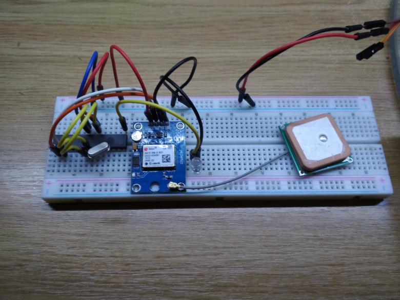

Помогите побороть GPS NEO-6M
svi
Зарегистрирован: 19.10.2017
Добрый всем вечер)
задача такова, генерировать частоту от скорости полученной из космоса :)
короче спидометр делаю
И так начеркал код как смог  с Arduino.ru и Google.ru на пару :)

 и все вроде работает кроме одного но, слишком маленькая частота опроса GPS модуля (1Гц), для моего спидометра это мало. Как только не пытался увеличить частоту опроса не чего не выходит. В конце кода пауза в 100мс вроде имулирует опрос но 10 раз возвращает GPS модуль одни и те же значения))) (поодлюга)
скачал для это модуля программку для его настроек, лазил лазил и вроде нашел в настройках две частоты стояло в 1Hz я изменил на 5 Гц (где то в даташитах вычитал что модуль может выдавать до 5Гц), но не чего не получилось. Так и дает 10 значений одинаковых при паузе в 100мс, единственное чего добился это на плате GPS модуля светодиод сменил свою частоту вспышек с 1 до 5Гц :) (PPS)
Помоги люди умные мне бездарю, прошу не хаять. Ардуино 2 раз в руках держу. И правда 2 суток лазил в просторах интернета в поисках подсказок.

Вы в Ubloxe попробуйте отключить все лишние предложения,  там их по дефолту дофигища. А Вам достаточно только RMC.
Хотя мне тоже не удалось заставить нео-м6 работать на более высокой частоте. Но просто я не помню на каком этапе плюнул на это дело, и взял другой модуль.
Ну и это, библиотека эта - еще то гавно. Для Вашей задачи она избыточна. Возьмите сырые данные по УАРТУ от модуля, да и выгрызите интересующую Вас переменную.

Приехал ко мне долгожданный модуль с гордым названием GN-801, по отзывам на али экспрессе вроде хвалили и цена приемлемая. С этим модулем одну из своих задач решил, разогнал частоту опроса модуля до 5 Гц (То что нужно :) ). Но не все так гладко, теперь библиотека TinyGPS++ не хочет видеть количество спутников, а надо).
И карты легли так что с ходу не нашел нужную библиотеку и все же решил прислушаться совету и вытащить данные напрямую с UART. Для меня это лес дремучий, сам не смог разобраться.

Доброго времени суток!
Тем же озадачился, произошла беда с кпп в авто, привод спидометра работать не будет пока кпп не заменю:(
Вспомнил что валяется без дела голый чип atmega 328p и neo 6m (собирался собирать квадрокоптер, в итоге купил готовый:))
Слепил код из частей найденых в просторах интернета, прошу ткнуть носом в ошибки
1)когда стою на месте генерит 1гц  а не нужно генерить ничего:)
2)наверное правельнее взять км/ч перевести в м/с потом умножать на 6(датчик скорости выдает 6имп. за 1м пройденего пути) если сразу брать м/с пара знаков после запятой теряется и после умножения может приверать....
3)как бы вы сделали?
а так вроде работает...

Gabandis
Зарегистрирован: 12.02.2020
В общем переделал на вот так:
