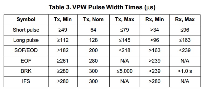

Помогите посчитать длительность импульсов.
typeigor
Зарегистрирован: 04.08.2013
Ардуино...
Сигнал...
0 иль 1 зависит от длительности.
Пробовал методом PulseIn.По отдельности Hight или Low считает...Вместе никак...
Может подскажете метод по изящнее...
Нужно получить  A7 C0 03 01 BB 40...
Да и хорошоб возможность и отправить...
Заранее.Best Regards.

typeigor
Считать по переходу.
Это протокол J1850.
maksim
Зарегистрирован: 12.02.2012
typeigor пишет:
Только чтото вот код другой пишет...
Нужно еще как то определять начало передачи и конец.
Предпологаю что как то так
то есть первый и последний импульсы должны быть 200 мкс.

typeigor
Да..Зазор сразу поправил...
Код стал стабильным. но не тот...
Пропускает мож пока сериалит...
Начало после конца.
Пороги 34.96.163 и 239.
О...заинвертил и код правильный стал...
Позитив...

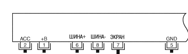

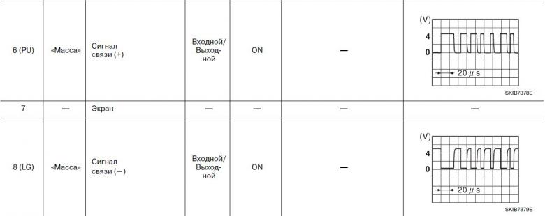

А есть схема включения девайса с протколом j1850 к ардуине?
А то у него же выход балансный.
Через оптрон не работает.
typeigor
j1850 типа UART.
Tx и Rx в кучу и на j1850.
127486
Зарегистрирован: 15.02.2018
Куда на дуньке подключить я знаю.
Вопрос к источнику сигнала.
У него они в противофазе.
Dmti
Dmti аватар
Зарегистрирован: 13.10.2013
Судя по вашей картинки 6 и 7 нога зеркальны значит берите относительно GND 6 ногу и будет вам счастье (или не будет если есть гальвоническая развязка).
typeigor
На OBD2 разъёме один пин  +J1850.
Его использовал.
