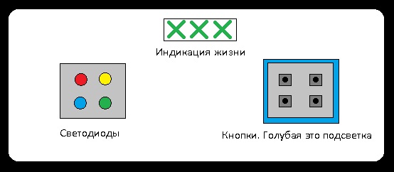

Ну вот что-то типа этого должно получится в итоге. И так, начали.
Цель игры: дойти до максимального уровня.
Правила игры: игра состоит из 10 уровней. Увеличение уровня усложняет игру добавлением одного мигания светодиода. Первоначально игроку дается 3 жизни, которые отражены на табло. Если игрок отвечает не правильно, у него отнимается 1 жизнь. Как только жизни упадут до 0, игра заканчивается и индикатор жизни проморгает 3 раза, это и будет сигналом что игра окончена. И начинается все сначала. На панели также есть кнопки, с помощью которых и происходит ввод игроком ответа. Каждая кнопка, по своему положению, соответствует определенному светодиоду. Когда наступает время игрока, загорается подсветка кнопок.
Сама игра:
1. Игрок включает питание
2. Загорается индикация жизни. На данный момент их 3.
Далее на примере 5 уровня.
3. Загораются светодиоды в случайном порядке. Например : 2, 4, 1, 4, 3.
4. Далее загорается подсветка кнопок, которая "говорит" что сейчас очередь игрока.
5. Игрок нажимает на кнопки, соответствующие светодиодам.
Допустим игрок не ошибся и нажал на кнопки по порядку: 2, 4, 1, 4, 3.
6. Возвращаемся на п.2 но уже уровень игры стал 6, жизней все также 3.
Допустим игрок ошибся и нажал на кнопки не в том порядке: 2, 4, 3, 4, 3.
6. Возвращаемся на п.2. Уровень игры остался прежний, но у игрока отнялась 1 жизнь.
И так далее, до тех пор, пока игрок либо не выйграет игру, пройдя 10 уровень, либо не проиграет, потратив все 3 жизни.

не нужно ли вам, сэр, для начала вывести как-то данные об уровне текущем жизни, о текущем значении уровня игры ? стартовые значения....
#48 - не понял....
куда записывать - второй вопрос :)
опишите задачу для трёх СД.... чё как мигает - и как надо нажать кнопки в ответ ?
Сама игра:
вот это ближе к теме !
....чё не сразу так ?

Немного пораньше бы))
Больше не повторится)
