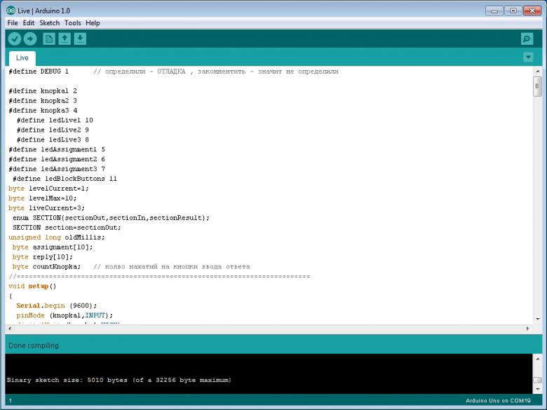

Если подключить ардуино и залить скетч, все будет работать?)
у миня в сериал сыпет нормально, с миганием СД "задание" надо изменить, СД я не подключал - итого МОЖЕТ и заработать :)
....это и будет - отладка
и доделать логику проверки и отображения её результатов
Вечером буду дома начну отладку) Отпишусь что да как)
#define knopka1 2
#define knopka2 3
#define knopka3 4
#define ledLive1 10
#define ledLive2 9
#define ledLive3 8
#define ledAssignment1 5
#define ledAssignment2 6
#define ledAssignment3 7
#define ledBlockButtons 11
byte levelCurrent=1;
byte levelMax=10;
byte liveCurrent=3;
enum SECTION{sectionOut,sectionIn,sectionResult};
SECTION section=sectionOut;
unsigned long oldMillis;
byte assignment[10];
byte reply[10];
byte countKnopka; // колво нажатий на кнопки ввода ответа
Serial.begin (9600);
pinMode (knopka1,INPUT);
digitalWrite(knopka1,HIGH);
pinMode (knopka2 ,INPUT);
digitalWrite(knopka2,HIGH);
pinMode (knopka3,INPUT);
digitalWrite(knopka3,HIGH);
pinMode (ledAssignment1,OUTPUT);
pinMode (ledAssignment2,OUTPUT);
pinMode (ledAssignment3,OUTPUT);
OutByteAssignment(0);
pinMode (ledLive1,OUTPUT);
pinMode (ledLive2,OUTPUT);
pinMode (ledLive3,OUTPUT);
OutByteLive(0);
pinMode (ledBlockButtons,OUTPUT);
digitalWrite(ledBlockButtons,LOW);
randomSeed (analogRead(0));
oldMillis=millis();
// sectionOut
if(section==sectionOut)
ClearAssignment();
for(byte i=0;i<levelCurrent;i++)
if(i==0) assignment[0]=RandomByte();
if(i>0)
byte tempByte=RandomByte();
while(assignment[i-1]==tempByte)
assignment[i]=tempByte;
for(int i=0;i<5;i++)
OutByteLive(7);
delay(100);

строка 1 - определили, закомментили - не определили
блок 93....102 и блок 151....159 - в тексте кода будут присутствовать всегда, но на компиляцию пойдут эти блоки или нет, будут выполняться операторы в этих блоках или нет - будет зависить от определения/неОпределения макроса DEBUG - строки 93, 151
код прошивки МК так же будет различен
строка 1 незакомменчена - размер кода = 5010 байт
строка 1 закомменчена - размер кода = 4498 байт

#define DEBUG 1 // определили - ОТЛАДКА , закомментить - значит не определили #define knopka1 2 #define knopka2 3 #define knopka3 4 #define ledLive1 10 #define ledLive2 9 #define ledLive3 8 #define ledAssignment1 5 #define ledAssignment2 6 #define ledAssignment3 7 #define ledBlockButtons 11 byte levelCurrent=1; byte levelMax=10; byte liveCurrent=3; enum SECTION{sectionOut,sectionIn,sectionResult}; SECTION section=sectionOut; unsigned long oldMillis; byte assignment[10]; byte reply[10]; byte countKnopka; // колво нажатий на кнопки ввода ответа //========================================================================= void setup() { Serial.begin (9600); pinMode (knopka1,INPUT); digitalWrite(knopka1,HIGH); pinMode (knopka2 ,INPUT); digitalWrite(knopka2,HIGH); pinMode (knopka3,INPUT); digitalWrite(knopka3,HIGH); pinMode (ledAssignment1,OUTPUT); pinMode (ledAssignment2,OUTPUT); pinMode (ledAssignment3,OUTPUT); OutByteAssignment(0); pinMode (ledLive1,OUTPUT); pinMode (ledLive2,OUTPUT); pinMode (ledLive3,OUTPUT); OutByteLive(0); pinMode (ledBlockButtons,OUTPUT); digitalWrite(ledBlockButtons,LOW); randomSeed (analogRead(0)); oldMillis=millis(); } //========================================================================= void loop() { // sectionOut if(section==sectionOut) { ClearAssignment(); for(byte i=0;i<levelCurrent;i++) { if(i==0) assignment[0]=RandomByte(); if(i>0) { byte tempByte=RandomByte(); while(assignment[i-1]==tempByte) { tempByte=RandomByte(); } assignment[i]=tempByte; } } for(int i=0;i<5;i++) { OutByteLive(7); delay(100); OutByteLive(0); delay(100); } OutByteLive(liveCurrent); delay(1000); OutByteLive(0); OutByteAssignment(7); delay(1000); OutByteAssignment(0); delay(1000); byte n=0; // начало миганий задания while((assignment[n]!=0)&&(n<10)) { OutByteAssignment(assignment[n]); // вкл случСД delay(500); // пауза OutByteAssignment(0); // выкл случСД delay(500); // пауза n++; } // окончание миганий задания delay(500); OutByteAssignment(7); delay(500); OutByteAssignment(0); digitalWrite(ledBlockButtons,HIGH); #ifdef DEBUG // смотрим что навводили в массив задание В РЕЖИМЕ ОТЛАДКА Serial.print(" level = "); Serial.println(levelCurrent); for(byte i=0;i<10;i++) { Serial.print(assignment[i]); Serial.print(" "); } Serial.println(""); #endif // окончание просмотра массива задание Serial.println(" GO ! Push button !!!"); ClearReply(); countKnopka=0; section=sectionIn; oldMillis=millis(); } // sectionIn if(section==sectionIn) { if((millis()-oldMillis)<(2000+levelCurrent*500)) { // считывание и запись нажатий кнопок в массив if(countKnopka<10) // чтобы не вылезти за границы массива { if(!digitalRead(knopka1)) { delay(50); // для антидребезга контактов кнопки reply[countKnopka]=1; countKnopka++; } if(!digitalRead(knopka2)) { delay(50); // для антидребезга контактов кнопки reply[countKnopka]=2; countKnopka++; } if(!digitalRead(knopka3)) { delay(50); // для антидребезга контактов кнопки reply[countKnopka]=4; countKnopka++; } } // окончание считывания и записи нажатий кнопок в массив } else { // ......................... digitalWrite(ledBlockButtons,LOW); Serial.println("...allotted time has expired !"); section=sectionResult; } } // sectionResult if(section==sectionResult) { #ifdef DEBUG // смотрим что навводили в массив ответов В РЕЖИМЕ ОТЛАДКА for(byte i=0;i<10;i++) { Serial.print(reply[i]); Serial.print(" "); } Serial.println(""); Serial.println("************************"); #endif // окончание просмотра массива ответов В РЕЖИМЕ ОТЛАДКА // ......................... section=sectionOut; // для прохода всех уровней на время отладки кода levelCurrent++; if(levelCurrent>10) levelCurrent=1; // окончание для прохода всех уровней на время отладки кода } } //========================================================================= //====== функции ========================================================== //========================================================================= // фунцция получения случайного байта - 001 , 010 , 100 //========================================================================= byte RandomByte() { byte tempByte=random(1,4); if(tempByte==3) tempByte=4; return tempByte; } //========================================================================= // фунцция очистки массива "задание" //========================================================================= void ClearAssignment() { for(byte i=0;i<10;i++) { assignment[i]=0; }; } //========================================================================= // фунцция очистки массива "ответ" //========================================================================= void ClearReply() { for(byte i=0;i<10;i++) { reply[i]=0; }; } //========================================================================= // фунцция вывода байта на СД "задание" //========================================================================= void OutByteAssignment(byte _n) { switch (_n) { case 0 : // для выключения всех трёх СД_задание { digitalWrite(ledAssignment1,LOW); digitalWrite(ledAssignment2,LOW); digitalWrite(ledAssignment3,LOW); break; } case 1 : { digitalWrite(ledAssignment1,HIGH); digitalWrite(ledAssignment2,LOW); digitalWrite(ledAssignment3,LOW); break; } case 2 : { digitalWrite(ledAssignment1,LOW); digitalWrite(ledAssignment2,HIGH); digitalWrite(ledAssignment3,LOW); break; } case 4 : { digitalWrite(ledAssignment1,LOW); digitalWrite(ledAssignment2,LOW); digitalWrite(ledAssignment3,HIGH); break; } case 7 : // для включения всех трёх СД_задание { digitalWrite(ledAssignment1,HIGH); digitalWrite(ledAssignment2,HIGH); digitalWrite(ledAssignment3,HIGH); break; } } } //========================================================================= // фунцция вывода байта на СД "жизнь" //========================================================================= void OutByteLive(byte _n) { switch (_n) { case 0 : // для выключения всех трёх СД_жизнь { digitalWrite(ledLive1,LOW); digitalWrite(ledLive2,LOW); digitalWrite(ledLive3,LOW); break; } case 1 : { digitalWrite(ledLive1,HIGH); digitalWrite(ledLive2,LOW); digitalWrite(ledLive3,LOW); break; } case 2 : { digitalWrite(ledLive1,LOW); digitalWrite(ledLive2,HIGH); digitalWrite(ledLive3,LOW); break; } case 4 : { digitalWrite(ledLive1,LOW); digitalWrite(ledLive2,LOW); digitalWrite(ledLive3,HIGH); break; } case 7 : // для включения всех трёх СД_жизнь { digitalWrite(ledLive1,HIGH); digitalWrite(ledLive2,HIGH); digitalWrite(ledLive3,HIGH); break; } } } //=========================================================================строка 1 - определили, закомментили - не определили
директивы условной компиляции - #ifdef , #ifndef , #else , #endif
Т.е если мы закомментируем 1 строку, блоки начинающие на 93 и 151 строках не будут срабатывать? Удобно
Как это определили?
внизу
