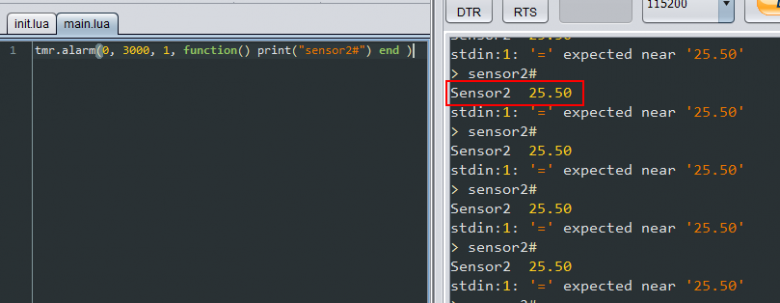

Т.е. будут считываться два датчика температуры.
Теперь что качается Nodemcu
Т.е. отправить команду я умею.
Чтобы считать датчики нужно выполнить следующее:
print("sensor1#")
print("sensor2#")
Соответственно в ответ я получаю:
Sensor1  27.50
Sensor2  25.50
Как мне считать в переменную эти самые ответы
Sensor1  27.50
Sensor2  25.50

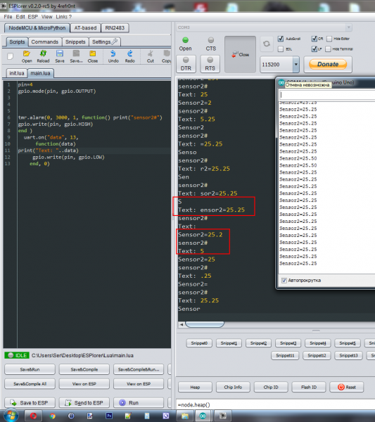

Почему данные такие? РАзбитые

Зарегистрирован: 28.06.2017
pin=4
gpio.mode(pin, gpio.OUTPUT)
tmr.alarm(0, 3000, 1, function() print("sensor2#")
gpio.write(pin, gpio.HIGH)
end )
  uart.on("data", &,
      function(data)
print("Text: "..data)
     gpio.write(pin, gpio.LOW)
    end, 0)
Разобралась, добавила символ после которого получаю температуру
