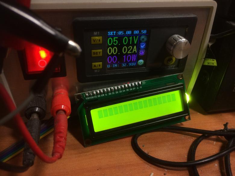

С подсветкой (тусклой наверное). Только мультимитр подключил, показывает 7 mA. Подключаю дисплей к постоянным 5 В на ардуинке, все работает и скетч прокручивпется, только вот когда ардуинка спит, дисплей не тухнет.

Наверное таки не 7мА. По даташиту сколько?
По даташиту 1,2 mA. А вот подсветка пишет, что максимум 260 mA.
Не включайте подсветку.
Не включая подсветку, все равно программа не работает как только питание дисплея подключено к цифровым пинам. Что за ерунда?
Провел тест. Подлючил только один дисплей (питание) без часов к цифровым выходам, и написал скетч для проверки хватит ли тока для работы дисплея от цифровых пинов. Результат - хватает с достатком и на подсветку тоже и потребление тока 7 mA.

А ЛСД - потому что если в даташите на дисплей указан ток 260мА - он НИКАК не может работать всего от 7 Ма. В 150 еще можно поверить - бывает, что в даташите пишут с запасом - но разница в 30 раз исключается.
Вы явно что-то не там или не то померяли.
С гайверской библиотекой просто гораздо удобнее паузы делать через millis. И ничего больше эта библиотека не делает. И какая разница 7 или 160. Проверил только дисплей запитав от цифрового пина, работает все и дисплей и подсветка. Значит дело не в том что не хватает тока на пине...

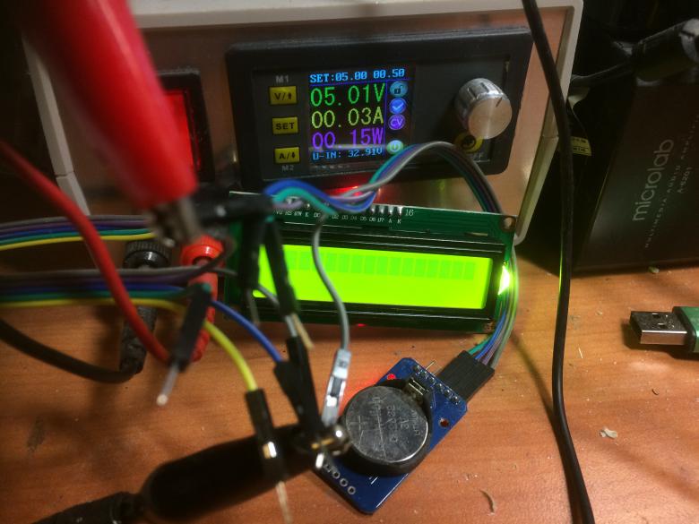

пойду 1602 достану, ток померяю...
дисплей с нашлепкой I2C

подкинул часы

потверждаю, без часов все работает ! (2 код)
И подсветка 7мА?
