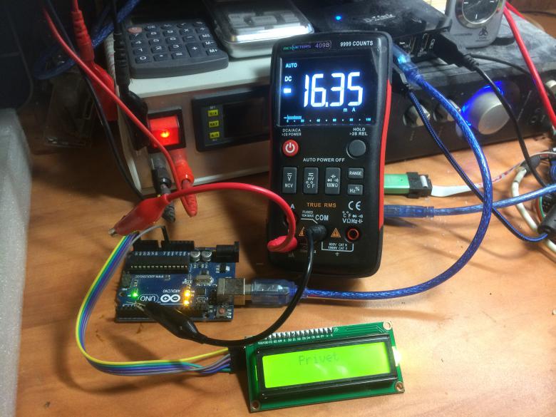

Ну у меня тусклая, не подкручивал. Была 7.
xDriver
xDriver аватар
Зарегистрирован: 14.08.2015
sadman41 пишет:
И подсветка 7мА?
минуточку....
Подкручивается контраст, а не подсветка. Тусклое и вяло меняющееся изображение на такого типа дисплеях как раз и есть признак проблем с питанием.

Тем не менее - голосую за проседание напряжения на МК.
А в первом коде есть интересный кусочек:
void sleep () {
  attachInterrupt(0, wakeUp, LOW);
  LowPower.powerDown(SLEEP_FOREVER, ADC_OFF, BOD_OFF);
  detachInterrupt(0);
Он особенно интересен, если учесть что функция wakeUp - обработчик прерывания - пустая. Что-то мне кажется, что результатом этого должно стать состояние SLEEP_FOREVER .... foreever, huh?

Код четко работает, пока питание дисплея подключено к постоянным 5 В, как только его подключаешь на цифровой пин все виснет. А просто дисплей с цифрового пина работает нормально.

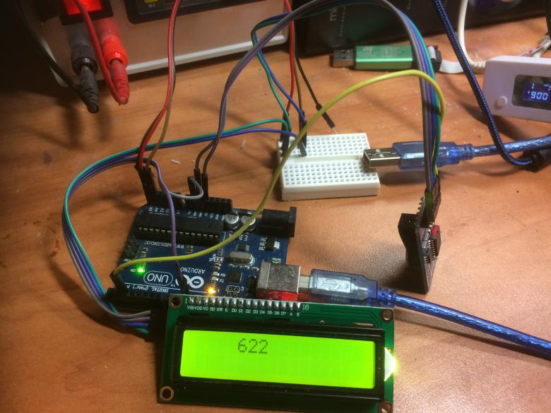

скомпилил, ok
ща дайте покурить, надо макетку еще найти ....
xDriver
xDriver аватар
ну вообщем работает, я не знаю что там в логике программы но экран работает, монитор порта тоже цифры бегут
видео ща скину

xDriver
xDriver аватар
SVD пишет:
xDriver пишет:
видео ща скину
Питание дисплея подключено к цифровом пину?
да
https://youtu.be/KdcIFxEcvkM
SVD
Зарегистрирован: 05.04.2018
Что-то не правильно. Она должна после 10 секунд засыпать и просыпаться через 2 минуты. Отсчитывать 10 секунд и снова засыпать. А на видео она не засыпает.
xDriver
xDriver аватар
подлючено все через USB тестер, V=4.77, A=0.08

Sqw часов ко 2 пину не подключено. У Вас. Часы должны будить ардуинку.

Что все работает? И сон? И дисплей от цифрового пина? И пробуждение от часов? И счётчик?
xDriver
xDriver аватар
дисплей горит и не гаснет, циферки на нем идет 620, 622, 624 ...

У меня так работает когда питание дисплея подключаю к постоянному питанию. А попробуйте пожалуйста последний скетч с LOW.
xDriver
xDriver аватар
походу спит, потребление по USB падает на 2 мин до 0.06 потом опять 0.08
ща зальем...
SVD
Я тогда просто не знаю что за фигня у меня. Завтра куплю другую унку, буду пробывать на ней... Ничего не понимаю. Спасибо большое за такой отклик.

А если вместо:
digitalWrite(PIN, HIGH);
digitalWrite(PIN, LOW);
lcd.setBacklight(true);
lcd.setBacklight(false);
xDriver
xDriver аватар
работает !
шош ты мля пинто на 4 поменял :))))
https://youtu.be/8FKEz_VJJS4
