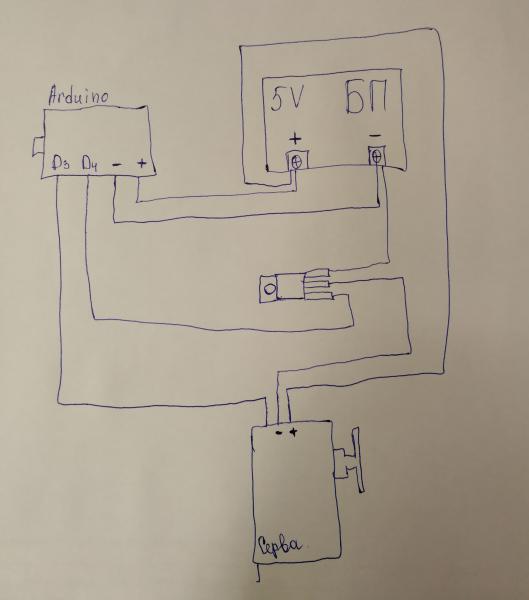

Добрый день, прошу помощи для понимания, есть код есть железо. Серво мощная, блок питания на 3а и ардуино уно. При подаче питания на плату серва встает в непонятный угол а только потом встает в нужный. Но дело вот в чем, питание у сервы глушу транзистором на землю. Поэтому не понимаю почему вообще происходит какое то движение если транзистор не пропускает.
Nikita13 пишет:
...есть код есть железо.
Не вижу ни одного, ни другого.
Ваше заявление принято к сведению.
Появятся вопросы - приходите.

Nikita13 пишет:
Витиевато.
Вы глушите питание транзистором на землю, а транзистор не пропускает. Это как?
Если мощный БП, то после первой попытки заглушить питание на землю транзистор должен испустить голубой дым.

Видимо не так выразился, земля сервы открывается транзистором, 5 вольт на прямую. Команды тразистору для открытия нет.
trembo
trembo аватар
Зарегистрирован: 08.04.2011
Nikita13 пишет:
.... открываем землю.....
Вам бы в поэты надо было пойти, а ?

И никакого более вразумительного ответа Вы не получите, пока не покажете схему, код, а лучше ещё и фото сборки.
Nikita13
Зарегистрирован: 09.10.2017
фото сборки уже нереально сделать, все полностью переделалось. Железо описал, код тоже не смогу сделать поскольку он теперь другой. Собственно проблему я решил с помощью реле. Но вопрос остался. Если бы тут можно было как то проще загрузить фото схемы. Я бы ее загрузил. И тогда бы не было приколов как открывается транзистором земля сервы.
А чего тут сложно в загрузке фото?

получилось, код работает так. когда нужно подвигать сервой подаю сигнал на транзистор что бы он открылся, соответственно у сервы появится питание. Сразу же даю сигнал серве чтобы она изменила угол. Ожидание 1 сек и закрываю транзистор. Все работает. Но при подаче питания на блок питания, ардуино во время инициализации каким то образом двигает серву в один и тот же угол хотя сигнала на транзистор приходить не должно, а соответственно и серва без питания. За счет чего она движется? Вот вопрос.
Nikita13
реле исправило данную проблему и меня все устраивает, но вопрос мучает. да и транзистор компактнее.

Nikita13 пишет:
Художник из вас не выйдет.....
Все таки подумайте про драматурга или писателя.
Без обид, так нельзя рисовать схемы!!!
Сверху плюс, снизу минус, вход слева, выход справа
Nikita13
А кроме как раздавать советы кем быть, можно по существу ответить? Я ее рисовал чтобы было наглядно видно что куда идет.
По рисунку очень похоже, что вместо транзистора подключена LM78xx в корпусе TO-220. Транзисторам-то, говорят, какие-то резисторы нужны...
Nikita13
А резистор на базу?
Nikita13
p16nf06l точно транзистор, единственное на схеме неправильно нарисован коллектор и эмиттер. Но не стоит придираться, на деле было подключено верно)
Nikita13 пишет:
Вот умеют люди настроение поднять с утра! Спасибо, Вы сделали мой день!
Класс!!! :)))))))))

Хотите по делу? Прибор берите в руки и меряйте - закрывается у вас там транзистор или не закрывается. Потому уже думайте, откуда прилетает напруга и когда начинают подаваться управляющие импульсы.
qwone
qwone аватар
Зарегистрирован: 03.07.2016
Так задача у вас простая, код простой, схема простая и все это есть на просторах интернета. Но у вас что-то не работает, и это что-то надо устранить. И что удивительное , что устранить надо ВАС и тогда все заработает. Странно. Не правда ли.
Nikita13
С помощью мультиметра не успевает увидеть сигнал который идет на базу, происходит очень быстро. Да и контроллер только проходит инициализацию. Могут ли во время инициализации на пинах ардуино возникать сигналы?
Nikita13
Себя устрани. Извиняюсь за грубость.
Не успевает - берете более точный прибор: осциллограф, логический анализатор.
Нет анализатора? Тогда что вам мешает отсоединить управляющий провод от сервы, подать на нее питание и понять - серва сама крутится или ей команду дают? У вас же голова есть - подумайте, как можно локализовать ошибку.

Никитка, а на кой ляд там ВООБЩЕ этот транзистор Вы втыкнули? Ну или "реле" .. в общем-то ПОФИГ.
Особенно, если таки прочитать инструкцию .. то можно обнаружить что И питание И земля на серву подаются напрямую, а управляться она у вас должна .. ага, тоже напрямую из ардуиновского пина D3!
.. это осмелюсь спросить: Вам лет - сколько? Думаю что те детишки (ЕвгенийП, ваш ещё не забросил надеюсь?), что тут занимаются Ардуиной в свои 9-13 лет, уже знают почему над вами многие потешаются. А вы - поняли в чем проблема или таки "товагищ Дгузь" окажется прав? :)
P.S. Если ещё не поняли, то маленькая подсказка: у полевого транзистора нет .. ни базы ни коллетора ни ещё чего-то вам понятного.
Nikita13
Никитка?) лет мне достаточно чтобы щиты АВР собирать до 50квт.
Смысл транзистора или реле, в данной схеме заключается в том что серва в моей конструкции сделав поворот до 30 градусов механически упирается и гудит. Если уменьшаю угол то общий механизм недотягивает. Поэтому делается поворот до 30градусов и отсекается питание. В данном случае земля.

А вот похоже вы эту функцию не учли.http://arduino.ru/Reference/Library/Servo/detach
И ничего у вас жужать не будет.
Nikita13 пишет:
https://www.arduino.cc/en/Reference/ServoDetach - отчекрыживает серву от управляющих импульсов безо всяких дополнительных навесов.
Nikita13
Вот! Ты крут) и правда не знал про эту функцию. Спасибо тебе)

Nikita13 пишет:
Никитка?) лет мне достаточно чтобы щиты АВР собирать до 50квт. Смысл транзистора или реле, в данной схеме заключается в том что серва в моей конструкции сделав поворот до 30 градусов механически упирается и гудит. Если уменьшаю угол то общий механизм недотягивает. Поэтому делается поворот до 30градусов и отсекается питание. В данном случае земля.
1. Где вы видели китайскую серву которая не дёргается при подаче питания?
    Лично я не видел.
    Они ВСЕГДА так делают и бороться с этим бесполезно.
2. Где вы видели китайскую серву которая поворачивается  от 0 до 180 градусов
    с теми таймингами которые забиты в библиотеке?
    Лично я не видел.
    Градусов по 5-10 с каждой стороны.
3.1   Вместо "отсекания питания" попробуйте просто не задавать серве угол меньше  ваших 30-ти.
        Про detach вам я вижу уже сообщили.......
3.2   В библиотеке можно эти тайминги выставить под вашу конкретную серву.
3.3   В библиотеке можно напрямую управлять сервой задавая время импульса.
