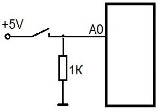

При выводе значения в порт между переключениями потенциала на пинах разряда(переключение датчиков) отображает неверное значение, причем этих значений может быть любое количество от 1 и более, в каждый момент рразное. Переключаю последовательно 1,2,4,8,16,32,64 Скан с порта:

При перезагрузке ардуины и стабильном состоянии датчиков результат отображается правильный, а при переключении датчиков уже косяк!!! Помогите вылечить!
nik182
Зарегистрирован: 04.05.2015
Незнаю какие у вас датчики, но подозреваю, что без подтяжки к нулю. Судя по выводу, после отключения датчика какое то время на ноге сохраняется заряд.
IgorU
Зарегистрирован: 03.12.2014
Пробовал с резисторами(1К-100К) и без них, результат тот же... Подключаюсь так:
ptr
Зарегистрирован: 28.05.2016
Проще использовать
pinMode(..., INPUT_PULLUP);
А датчик вешать на землю. И резистор тогда не нужен будет.
Судя по всему, датчиками у Вас являются механические контакты, которые обладают способностью к дребезгу. Если это для Вас критично, то смотрите, например, тут http://arduino.ru/forum/programmirovanie/klass-titanovyi-velosiped-dlya-taktovoi-knopki
IgorU
ptr пишет:
Проще использовать pinMode(..., INPUT_PULLUP);
Повешал датчик на землю+INPUT_PULLUP = Этот вариант сработал корректно, даже быстрое переключение без ошибок. Спасибо. Может понадобится кому: https://www.arduino.cc/en/Tutorial/InputPullupSerial
