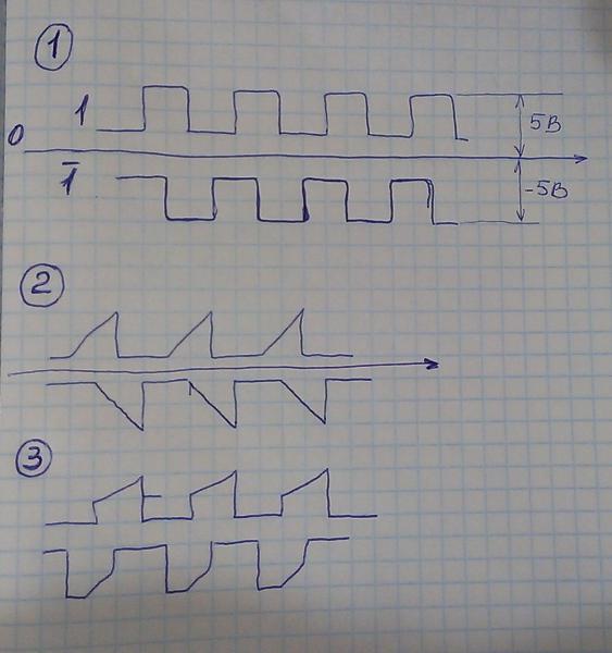

step962, подскажите, можно ли определить форму сигнала с помощью Ардуино..?
На рисунке приведена идеальная форма под №1, но могут быть и разные сигналы(№2 и №3)..
Период, скважность, смещение(один относительно другого) -- это все можно вычислить с помощью прерываний и таймеров..А вот что еще можно определить с помощью Ардуино и что для этого потребуется..?
Частота может быть до 33кГц, но я буду использовать шаговик и постараюсь максимально уменьшить частоту..И буду надеяться, что он будет вращаться с мин.постоянной скоростью..
Это вам в сторону АЦП смотреть надо. Для более-менее достоверного определения формы импульсов потребуется 5-10 преобразований на период. Учитывая скорострельность встроенных АЦП (максимум 80 kSPS на низком разрешении), вам едва ли удастся охватить 33 кГц. Стало быть, необходимо либо внешний АЦП использовать, либо аппетиты умерять (килогерц до 10-15)
