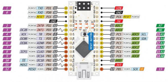

Вход - //Прерывание по нарастающему фронту на D2

Огромное спасибо! А что такое d2? Может схемку черканете. Мне не для авто. Хочу на фрезерный станочек поставить.

На вход D2 подаем импульсный сигнал? Я правильно понял?

ua6em
ua6em аватар
Зарегистрирован: 17.08.2016
это пин на котором фиксируется нарастающий фронт
смотрим распиновку - да nano v3
