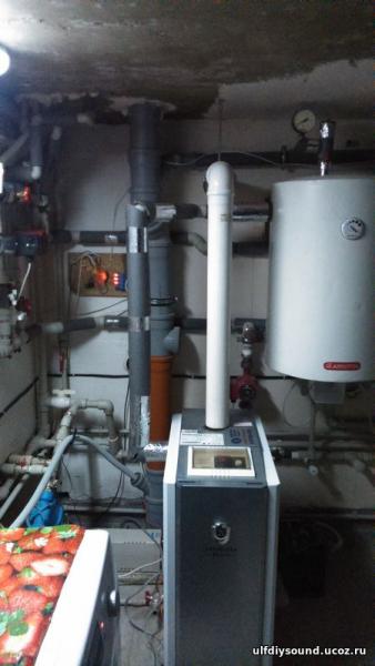

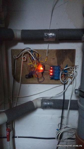

А написать решил - вопрос возник по поводу блока питания. В конечном итоге проект планирует содержать следующие платы:
1. UNO; 2. nano; 3. часы реального времени; 4. три датчика температуры DS18B20; 5. плата с 4-мя реле.

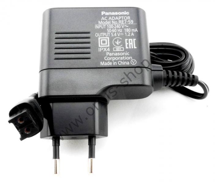

Нашёл у себя вот такой адаптор:
Подскажите, можно ли его применить для питания всех устройств, задействованных в проекте?
Здесь отсутствует МК "nano" - я его позже покупал, когда осознал что на UNO пинов не хватит на всё. Мне кажется, что плата реле вся должна работать от 5В. Но приду домой - уточню.

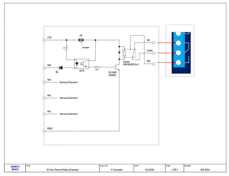

Посмотрел - плата с реле называется HL-54S. Вот так выглядит:
и имеет такую схему подключения:
Как я понимаю - электромагнитные катушки реле питаются напряжением 5В.
Вопрос: если предположить, что имеющийся у меня адаптор выдаёт, как и написано, 5.4В с током 1.2А, - нормально ли это, если подать с него питание на всё? Не много ли это 5.4В, если написано, что номинальное напряжение питания микроконтроллера должно быть 5.0В?

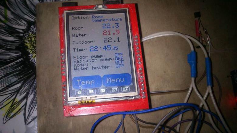

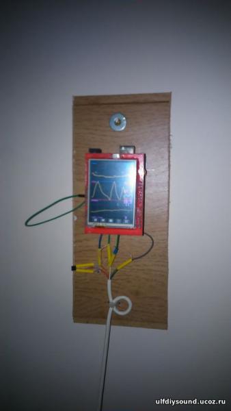

Весь макет на данный момент выглядит так:
Главное меню содержит динамические данные с датчиков температуры и ЧРВ, а также отображает состояние исполнительных механизмов и актуальную "опцию" (алгоритм работы):

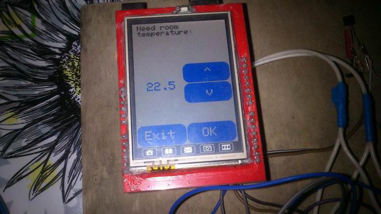

При нажатии сенсорной кнопки "Temp" - открывается окно с выставлением требуемой температуры в помещении. Здесь задаётся желаемая температура (которую в итоге должен поддерживать контроллер), с шагом 0.5 градуса:

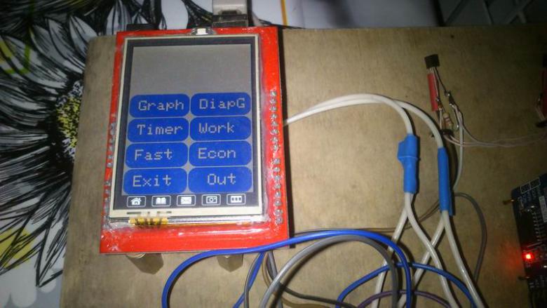

Если с главного окна нажать кнопку "Menu", то открывается окно со ссылками на различные другие окна (меню):
Здесь - кнопки "Out", "Econ", "Fast" - просто меняют "опцию" (актуальный алгоритм работы для контроллера).

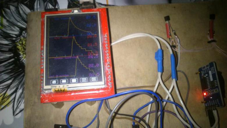

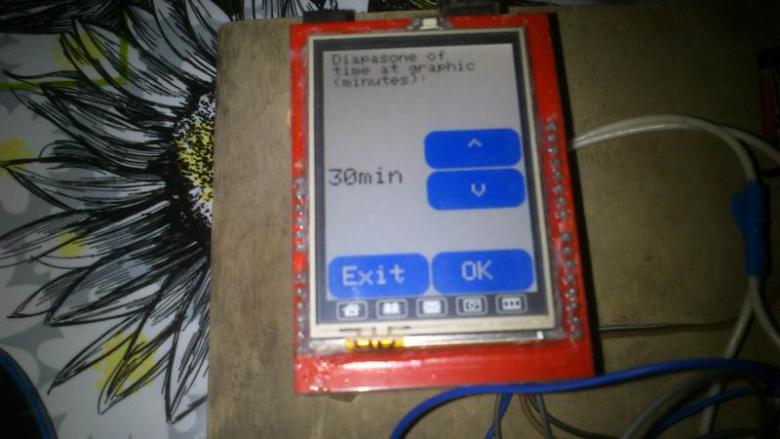

Кнопка "Graph" открывает окно с динамическим отображением графиков температур с трёх датчиков:
Кнопка "DiapG" открывает окно с выставлением диапазона по оси времени для графиков (от 2 минут до 18 часов):

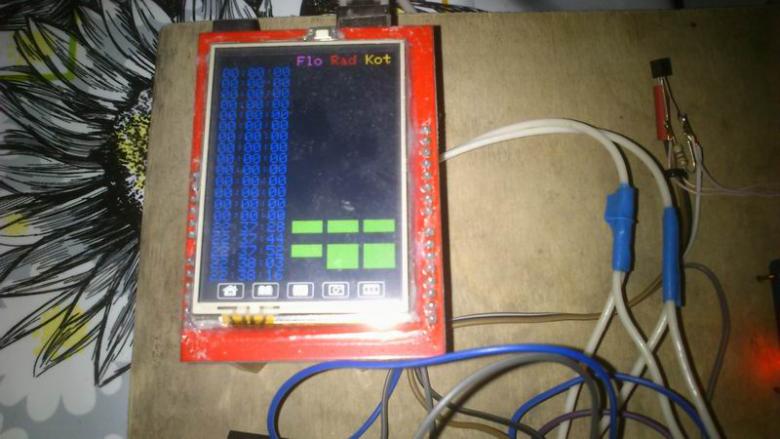

Кнопка "Work" открывает окно со статическим отображеним состояний трёх исполнительных механизмов (двух насосов и котла) за прошедшее время - выводится время изменения состояния и само состояние (вкл/выкл) для исполнительных механизмов в это время. Очередная запись делается при изменении состояния хотя бы одного механизма:

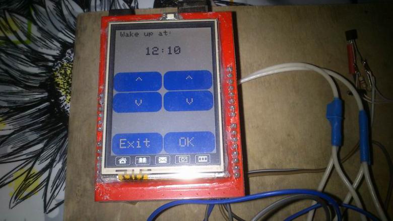

Кнопка "Timer" открывает окно с выставлением требуемого времени (часы и минуты) включения системы отопления. Отложенный старт:

void getMenu_Main() { //Главное окно (главное меню дисплея)
a=0;
tft.fillScreen(WHITEGREY); //очистка диспея
getMyButton(2, 268, " Temp"); //вырисовывание сенсорной кнопки
getMyButton(121, 268, " Menu"); //вырисовывание сенсорной кнопки
tft.setCursor(0, 5); // Устанавливаем курсор (X = , Y = )
tft.setTextColor(BLACK); // Указываем цвет текста
tft.setTextSize(2); // Указываем размер символов в строке от 1 до 3
tft.println(" Option:"); // Выводим текст на экран, текст будет выведен с указанными выше настройками
tft.println();
tft.println();
tft.println(" Room:"); // Выводим текст на экран, текст будет выведен с указанными выше настройками
tft.println();
tft.println(" Water:"); // Выводим текст на экран, текст будет выведен с указанными выше настройками
tft.println();
tft.println(" Outdoor:"); // Выводим текст на экран, текст будет выведен с указанными выше настройками
tft.println();
tft.println(" Time:"); // Выводим текст на экран, текст будет выведен с указанными выше настройками
tft.println();
tft.println(" Floor pump:"); // Выводим текст на экран, текст будет выведен с указанными выше настройками
tft.println(" Radiator pump:"); // Выводим текст на экран, текст будет выведен с указанными выше настройками
tft.println(" Kotel:"); // Выводим текст на экран, текст будет выведен с указанными выше настройками
tft.println(" Water heater:"); // Выводим текст на экран, текст будет выведен с указанными выше настройками
delay (300);
void getMenu_Temp() { //меню (окошко) выставления требуемой температуры воздуха в помещении
a=1;
tft.println(" Need room"); // Выводим текст на экран, текст будет выведен с указанными выше настройками
tft.print(" temperature:"); // Выводим текст на экран, текст будет выведен с указанными выше настройками
getMyButton(2, 268, " Exit"); //вырисовывание сенсорной кнопки
getMyButton(121, 268, " OK"); //вырисовывание сенсорной кнопки
getMyButton(121, 168, " v"); //вырисовывание сенсорной кнопки
getMyButton(121, 116, " ^"); //вырисовывание сенсорной кнопки
getLookTemp();
delay (300);
void getMenu_Other() { //окошко (меню) имеющее сенсорные кнопки (ссылки) на другие требуемые меню
a=2;
getMyButton(121, 268, " Out"); //вырисовывание сенсорной кнопки
getMyButton(2, 216, " Fast"); //вырисовывание сенсорной кнопки
getMyButton(121, 216, " Econ"); //вырисовывание сенсорной кнопки
getMyButton(2, 164, " Timer"); //вырисовывание сенсорной кнопки
getMyButton(121, 164, " Work"); //вырисовывание сенсорной кнопки
getMyButton(2, 112, " Graph"); //вырисовывание сенсорной кнопки
getMyButton(121, 112, " DiapG"); //вырисовывание сенсорной кнопки
delay (300);
void getMenu_Timer() { //окошко (меню) задания времени включения котла в режиме "прогрев"
a=3;
tft.print(" Wake up at:"); // Выводим текст на экран, текст будет выведен с указанными выше настройками
getMyButton(0, 168, " v"); //вырисовывание сенсорной кнопки
getMyButton(0, 116, " ^"); //вырисовывание сенсорной кнопки
delay (300);
void getMenu_Graphic() { //окошко (меню) отображения графика
a=4;
tft.fillScreen(BLACK);
getMyButton(2, 268, " Press"); //вырисовывание сенсорной кнопки
delay (300);
void getMenu_Work() { //окно с отображением времени включения/выключения насосов и котла
a=5;
tft.fillScreen(BLACK); //очистка диспея
tft.setCursor(105, 0); // Устанавливаем курсор (X = , Y = )
tft.setTextColor(MAGENTA); // Указываем цвет текста
tft.print("Flo ");
tft.setTextColor(RED); // Указываем цвет текста
tft.print("Rad ");
tft.setTextColor(YELLOW); // Указываем цвет текста
tft.println("Kot");
tft.setCursor(0, 16); // Устанавливаем курсор (X = , Y = )
for (byte i; i<19; i++) {
tft.setTextColor(BLUE); // Указываем цвет текста
if (hourWork[i]<10) {
tft.print("0");
tft.print(hourWork[i]);
else if (hourWork[i]>=10) {
tft.print(":");
if (minuteWork[i]<10) {
tft.print("0");
tft.print(minuteWork[i]);
else if (minuteWork[i]>=10) {
tft.print(":");
if (secondWork[i]<10) {
tft.print("0");
tft.println(secondWork[i]);
else if (secondWork[i]>=10) {
if (floorPumpWork[i]==1) {
tft.fillRect (105, (16+i*16), 40, 16, GREEN);
if (radiatorPumpWork[i]==1) {
tft.fillRect (152, (16+i*16), 40, 16, GREEN);
if (kotelWork[i]==1) {
tft.fillRect (199, (16+i*16), 40, 16, GREEN);
void getMenuDiap() { //меню (окошко) выставления диапазона времени графиков
a=6;
tft.println(" Diapasone of"); // Выводим текст на экран, текст будет выведен с указанными выше настройками
tft.println(" time at graphic"); // Выводим текст на экран, текст будет выведен с указанными выше настройками
tft.print(" (minutes):"); // Выводим текст на экран, текст будет выведен с указанными выше настройками
getLookDiap ();
delay (300);

void drawTrendRoom(byte widthTrend, byte heightTrend, byte xTrend, int yTrend, int cn, int *in){ //для графика температуры в комнате
if (q>=g[h]) { //добавляем новое значение
in[sizeTrend-1]=cn; //сдвигаем график
for (byte x=0;x<(sizeTrend-1);x++){
in[x]=in[x+1];
if (a==4) { //если открыто окно графиков
byte oldX=0;
int oldY=0+yTrend;
int mn=1000;
int mx=0;
for (byte i=0;i<sizeTrend;i++){ //поиск мин и макс
if (in[i]>mx){
mx=in[i];
if (in[i]<mn){
mn=in[i];
if(mn==mx){
mx=mn+1;
mn=mn-1;
//вывод минимума и максимума
tft.setTextSize(2);
tft.setCursor(xTrend+widthTrend-50,yTrend);
tft.print(mx/10);
tft.print(".");
tft.print(mx%10);
tft.setCursor(xTrend+widthTrend-50,yTrend+heightTrend-16);
tft.print(mn/10);
tft.print(".");
tft.print(mn%10);
tft.setCursor(xTrend+widthTrend-50,yTrend+(heightTrend/2)-8);
tft.print(in[sizeTrend-1]/10); //текущее
tft.print(".");
tft.print(in[sizeTrend-1]%10);
//формирование буфера вывода
for(byte x=0;x<sizeTrend-1;x++){
int y=convertTRoom(in[x],mn,mx,yTrend,heightTrend,in);
byte nxt_x=map(x,0,sizeTrend-1,0,widthTrend);
//отрисовка тренда
tft.drawLine(xTrend+oldX, oldY, xTrend+nxt_x, y, YELLOW);
oldX=nxt_x;
oldY=y;
oldX=0;
oldY=convertTRoom(in[0],mn,mx,yTrend,heightTrend,in);
void drawTrendWater(byte widthTrend, byte heightTrend, byte xTrend, int yTrend, byte cn, byte *in){ //для графика температуры воды
in[x]=in[x+1];
byte oldX=0;
int oldY=0+yTrend;
byte mn=254;
byte mx=0;
if (in[i]>mx){
mx=in[i];
if (in[i]<mn){
mn=in[i];
if(mn==mx){
mx=mn+1;
mn=mn-1;
tft.setTextSize(2);
tft.print(mx/2);
tft.print(".");
tft.print((mx%2)*5); //остаток от деления на 2 и умноженный на 5
tft.print(mn/2);
tft.print(".");
tft.print((mn%2)*5); //остаток от деления на 2 и умноженный на 5
tft.print(in[sizeTrend-1]/2); //текущее
tft.print(".");
tft.print((in[sizeTrend-1]%2)*5); //остаток от деления на 2 и умноженный на 5
int y=convertWater(in[x],mn,mx,yTrend,heightTrend,in);
//отрисовка тренда
oldX=nxt_x;
oldY=y;
oldX=0;
oldY=convertWater(in[0],mn,mx,yTrend,heightTrend,in);
void drawTrendOutdoor(byte widthTrend, byte heightTrend, byte xTrend, int yTrend, char cn, char *in){ //для графика температуры на улице
in[x]=in[x+1];
byte oldX=0;
int oldY=0+yTrend;
char mn=126;
char mx=0;
if (in[i]>mx){
mx=in[i];
if (in[i]<mn){
mn=in[i];
if(mn==mx){
mx=mn+1;
mn=mn-1;
tft.setTextSize(2);
tft.print(mx/2);
tft.print(".");
if (mx>=0) {
if (mx<0) {
tft.print((-mx%2)*5); //остаток от деления на 2 и умноженный на 5
tft.print(mn/2);
if (mn/2 > -10) {
tft.print(".");
if (mn>=0) {
if (mn<0) {
tft.print((-mn%2)*5); //остаток от деления на 2 и умноженный на 5
if (in[sizeTrend-1]/2 > -10) {
tft.print(".");
if (in[sizeTrend-1]/2>=0) {
if (in[sizeTrend-1]/2<0) {
tft.print((-in[sizeTrend-1]%2)*5); //остаток от деления на 2 и умноженный на 5
for(byte x=0;x<sizeTrend-1;x++){ //формирование буфера вывода
int y=convertOutDoor(in[x],mn,mx,yTrend,heightTrend,in);
//отрисовка тренда
oldX=nxt_x;
oldY=y;
oldX=0;
oldY=convertOutDoor(in[0],mn,mx,yTrend,heightTrend,in);
//для графиков:
int convertTRoom(int y, int mn, int mx, int yTrend, byte heightTrend, int *in ){ //температура в комнате
int ny=y;
ny=map(ny,mn,mx,heightTrend-1+yTrend,yTrend);
return ny;
int convertWater(int y, byte mn, byte mx, int yTrend, byte heightTrend, byte *in ){ //температура воды
int ny=y;
return ny;
int convertOutDoor(int y, char mn, char mx, int yTrend, byte heightTrend, char *in ){ //температура на улице
int ny=y;
return ny;

byte getLookTemp() {
tft.setCursor(30, 160); // Устанавливаем курсор (X = , Y = )
tft.setTextColor(BLUE, WHITEGREY); // Указываем цвет текста и заливки
tft.setTextSize(3); // Указываем размер символов в строке от 1 до 3
tft.print(t/10); // Выводим текст на экран, текст будет выведен с указанными выше настройками
tft.print(".");
tft.print(t%10);
if (t<100){ //чтобы избежать наложения вывода цифр
tft.print(" ");

А управлять ЧРВ мне требуется с TFT LCD экранчика - я уже и менюшку прорисовал для выставления времени включения системы по таймеру.

Вчера кое-как заставил светодиод (пин 13) включаться в определённое время и выключаться в определённое. Без использования функций "будильника". По-простому, типа: "если минуты больше ... но меньше ... - то включить светодиод. Иначе - выключить". Вроде, работает.
В первую очередь посмотрите, какие у вас реле - чаще всего попадаются на 12в
У меня вот такой набор:

Здравствуйте.
Собрал систему, подключил к реальному оборудованию. Очень доволен результатом. Подробнее отписался на этом форуме: https://www.forumhouse.ru/threads/307717/page-4
Всем кто помогал мне здесь - огромное спасибо.
