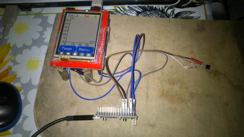

Здравствуйте.
Имеется контроллер Arduino UNO. К нему (на нём) - крепится шилд TFT LCD 2.4". Так как TFT шилд занимает практически все пины на UNO, пришлось думать, как заиметь свободные пины для выполнения команд (замыкания/размыкания реле, считывание данных с датчиков температуры). В итоге - было принято решение подключить дополнительно второй контроллер Arduino nano, через пины RX и TX. В итоге эксперимент удался - простым примером удалось управлять светодиодом (пин 13) как с UNO на nano, так и наоборот. Далее - подключил датчик температуры DS18B20 к контроллеру nano. Значения температуры фиксируются. В порт посылаются. Это видно в IDE при просмотре порта.
Вопрос: как лучше принять это значение температуры на UNO и вывести на дисплее TFT?

На приёмнике (UNO с TFT шилдом) пишу код типа:
tft.print(Serial.read());
в надежде получить значение температуры. Но ничего не получается. Не удаётся на экран TFT вывести значение температуры, которое принимает nano от датчика DS18B20.

Почитайте для начала, как на самом деле работает Serial.read(), и как правильно принять данные из Serial.
PPeterr пишет:
Отличный пример того, что использование шилдов ведет к атрофии мозга.
Сначала поставить шилд, а потом городить второй контроллер, потому что пинов больше нет :)  - это удаление аппендицита через жопу.
Автор!  О том, чтобы (о. боже!) снять TFT-шилд с Уно и подключить его несколькими проводами - вы не подумали?

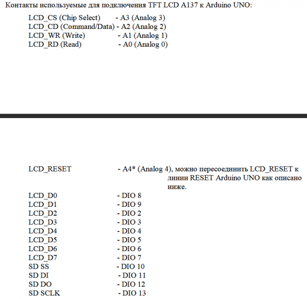

b707, дело не в том, что сам шилд занимает место ("мамы" пинов на UNO), а в том, что электрически свободным остаётся всего один аналоговый вход/выход (некоторые его используют для регулировки яркости подсветки, но с вмешательством в плату TFT).

Кстати, по поводу того, что TFT занимает UNO - мне уже пришлось подпаять дополнительные "папы" пинов RX, TX, GND, 5V, 5V - чтобы подключить одновременно датчик, UNO и nano от одного USB шнура.
про "Serial.read()", байты и цифры написан бред, простите. Цифры в компьютере хранятся в виде байтов.... если вы не знали.
замечание не по делу... заметки на полях.
я поражен. сколько пинов нужно для работы этого дурацкого экрана... судя по картинке, он действительно занимает почти все выводы Уно. Это какой-то бред, неужели нельзя данные по SPI  передавать? нафига еще 8 пинов занимать?
b707, можно хоть по Serial, вопрос в скорости: при SPI 4 MHz - максимум 3 FPS по самым оптимистичным оценкам. При 1 MHz - соответственно менее 1 FPS.
Но в любом случае можно использовать A4 и A5 либо как I2C, либо как CS для двух SPI устройств. Все лучше чем Serial.

Добрый день.
Вчера вечером довольно долго возился с проектом. Получил некоторый результат. В контроллере nano (он у меня является получателем информации с датчика температуры и передатчиком этой информации на UNO) в итоге был прописан следующий код (скопировал у кого-то здесь же на форуме):
#include <OneWire.h>
OneWire ds(2);
#define START_CONVERT 0
#define READ_TEMP 1
  tempProcess(START_CONVERT);//конвентируем
  int temp=0;
  temp= tempProcess(READ_TEMP);//читаем Т
  // Serial.print(temp); //если в целых *С
  Serial.println(temp);
  delay(3000);//только для примера
int tempProcess(boolean ch){
  int t=0;
  if(!ch){
    ds.reset();
    ds.write(0xCC);
    ds.write(0x44);
  else{
    ds.reset();
    ds.write(0xCC);
    ds.write(0xBE);
    t= ds.read();
    t = t | (ds.read()<<8);
    //return  t>>4;//целые *C, десятые отброшены
    //return  (t+8)>>4;//целые *С с округлением
    return  (t*10)>>4;//целое в десятых *C (214=>21,4*C)
Контроллер nano посылает в порт значение температуры, умноженное на 10.
В "приёмнике" (UNO) я добавил следующую часть кода, относящуюся к выводу значения информации на дисплей (весь код нет смысла выкладывать, это только то, что влияет у меня на вывод температуры на дисплее):
float incomingInt = 0;//для получения температуры с датчика
void setup(void)
    Serial.setTimeout(3000);//для получения температуры с датчика
if (Serial.available() > 0)
      incomingInt = Serial.parseInt();
else if (a==0)
//вывод температуры с датчика на главном экране
  { tft.setCursor(15, 5); // Устанавливаем курсор (X = , Y = )
   tft.setTextColor(BLUE, WHITEGREY); // Указываем цвет текста
   tft.setTextSize(3); // Указываем размер символов в строке от 1 до 3
   tft.print(incomingInt/10,1); // Выводим текст на экран, текст будет выведен с указанными выше настройками
В итоге - получен некоторый результат. Значение температуры выводится на дисплей и проверяется и обновляется каждые 3 секунды (синим в верхнем левом углу экрана):
Но выявилась большая проблема - переходы по меню очень сильно стали "тормозиться". Такое впечатление, будто UNO занята каким-то процессом. При этом - когда я обрываю связь TX и RX между контроллерами - переходы по менюшкам TFT дислея работают быстро.
Помогите мне понять, в чём причина такой сильной "заторможенности" дисплея при приёме данных по температуре. И как это исправить.
Я уже и так увеличил delay в передатчике и Serial.setTimeout в приёмнике до 3000 мс - но это не помогло.

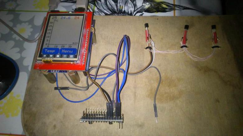

Следующая моя задача - принимать одновременно значения температур на TFT LCD от трёх датчиков температур. Подскажите, код для "передатчика"  в сообщении №8 можно ли как-то по простому модифицировать под передачу температуры с трёх датчиков?
Или же необходимо полностью изменить код, аналогично как в этом сообщении для "Вариант с 2-мя датчиками"?
PPeterr пишет:
Да можно особо не модифицировать. Добавьте перед цифрами букву, обозначающую каждый датчик - да и все.  Например, пусть "А254" это будет 25.4 гр с первого датчика, а "В187" - 18.7 со второго...Ну и в приемник придется добавить код для извлечения букв

Думал-думал, искал-искал. Вот какой получается у меня код:

PPeterr
PPeterr аватар
Зарегистрирован: 12.09.2017
Здравствуйте.
Вчера подключил ещё два датчика температуры (в итоге - получилось три штуки - именно столько мне достаточно для проекта).

Далее возился с кодом на контроллере UNO (довольно долго). У меня получилось распознавать от какого датчика значение пришло - только когда буква "A, B, C" были в конце передаваемых по Serial значений температур. Вот что залито на UNO (касаемо приёма и вывода на LCD значения температуры):
char incoming;
char str[3];
int i=0;
int temp1;
int temp2;
int temp3;
void setup(void)
while (Serial.available()) {
incoming = Serial.read();
if (incoming < '0' || incoming > '9')break;
str[i] = incoming;
i++;
if (i > 2) //на данные отводим 3 знака
  if (incoming == 'A'){
  temp1=atoi(str);}
  if (incoming == 'B'){
  temp2=atoi(str);}
  if (incoming == 'C'){
  temp3=atoi(str);}
str[i] = 0;
i=0;
  {tft.setCursor(15, 5); // Устанавливаем курсор (X = , Y = )
   tft.setTextColor(BLACK, WHITEGREY); // Указываем цвет текста
   tft.print(temp1/10); // Выводим текст на экран, текст будет выведен с указанными выше настройками
   tft.setCursor(80, 5); // Устанавливаем курсор (X = , Y = )
   tft.print(temp2/10); // Выводим текст на экран, текст будет выведен с указанными выше настройками
   tft.print(".");
   tft.print(temp2%10);
   tft.setCursor(180, 5); // Устанавливаем курсор (X = , Y = )
   tft.setTextColor(RED, WHITEGREY); // Указываем цвет текста
   tft.print(temp3/10); // Выводим текст на экран, текст будет выведен с указанными выше настройками
Одно значение температуры (датчика №2) вывел с десятыми. Остальные - мне для проекта достаточно показаный целых значений градуса. Не знаю, есть ли смысл экономить память за счёт этого. Буду думать по окончании проекта - в зависимости от того, сколько останется свободной памяти на контроллерах.
На фото в начале сообщения - три значения температур выводятся в верху экранчика и меняются (обновляются) раз в секунду.
Прошу вас просмотреть выложенный в этом сообщении программный код и указать на грубые ошибки, если они есть.
