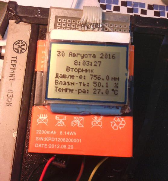

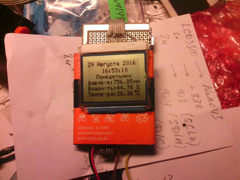

Ну, сделал вроде, стоит на балконе тестится. Только в стационарном варианте пока. Индикатор 1602 на шине I2C, ну и остальные датчики. Жду доставку DHT22 взамен 11 (будет мерять влажность на улице, температуру и давление буду брать с ВМР.) Внутри балкона температуру будет мерять датчик в модуле часов DS3231 (точность у него сопоставимая с ВМР). А тот походный вариант, о котором писал вначале, пока в планах, но там наверное поменяю кучу датчиков на один ВМЕ-280. Но это пока в планах...
Если интересует, могу здесь выложить скетч, который получился, там есть одна проблемка, стоит delay в одном месте. Но мне он не мешает, т.к. процессор более ничем не занимается, кроме как приемом данных с датчиков и выводом их на экран.
Вот, все здесь и все работает (как видно из фотографий выше).

Только почему-то длинные строки вывода названия месяца здесь разбило в несколько строк. В таком виде не скомпилируется. И еще с парой строк такая же проблема, чуть выше...
И выбросил фоторезистор, не стал с ним заморачиваться, а в сверху в скетче остались комменты, что он подключен.
Я делал так: Вырезал все библиотеки которые были у меня и сохранил из в другой папке, на всякий пожарный). Потом запустил в IDE менеджер библиотек и установил все необходимое мне через него. Так я был уверен, что библиотеки еще не "перепаханные" пользователями и 100% рабочие. После этого все стало видиться и компилироваться. (Моя версия IDE тоже 1.6.10).
Да, там были дни недели и названия месяцев на аглицком, мне не оч. понравилось. Перечитал кучу форумов и нашел как сделать на килилице. В скетче оставил возможность вернуть все к английскому, нужно только закомментировать строки с выводом русских букв и раскомментировать с латиницей. В этой ветке гдето есть ссылка, я давал на видео, с объяснением как писать на кирилице. Не нашел пока как вторую строку в персом экране (дата, день месяца и год) установить в центр строки. А так он вроде начинается с 1 знакоместа и когда месяц будет (к примеру сентябрь) год отодвигается к правому краю строки...
Как я сказал выше - там все осталось для аглицкого. Только закомментировать или удалить ненужное и снять коммент с нужного. Только в тех строках, где написано "Внешняя" "Балкон" Давление" и "Влажность" нужно поставить свои надписи типа "IN", "OUT", Pres" и "Hum"

Петрович, в связи с этим я перешел на другой дисплейчик – от Нокиа 3410.
В нем и разрешение повыше и дополнительные столбики есть. Перешел на другую библиотеку - U8Glib, для нее нашел много шрифтов с кириллицей. Так, что скетч на сегодняшний день имеет несколько другой вид.
Понятно. А дисплей точно от 3410? Поиском посмотрел, на картинках - там столько же строк и знакомест как в 3310 (6 строк, 14 столбцов). Да и это пока не столь важно. Под данный проект не собираюсь покупать новый дисплей т.к. в наличии есть 2 от 3310, поэтому нужно использовать их.
Все вышеописанные мной пожелания по предыдущему скетчу я сделал, так что на экране уже нормальный, читаемый вид. Правда все равно мелковато, нужно уже очки напяливать. Есть еще желание доработать скетч, чтобы процессор спал во время бездействия и лежания в кармане или рюкзаке, а при нажатии кнопочки просыпался и выдавал показания. И контроль заряда батарейки желателен...

Ничего подобного у 3410 6 строк и 16 столбцов. Это вот пока без корпуса. Уменя Nano_V3 поэтому есть 3.3 В. А у BME280 на плате есть стабилизатор на 3.3 В и согласующие уровни, полевики.
Действительно больше места на этом. Значит мне картинки попались не с него... А так - отлично, знатная штуковина получится, когда корпус будет.
Только на фото снова, в последней строке, если появится минус, сдвинется все вправо. Просто нужно сделать один знак после запятой во всех параметрах.

Да это не проблема. Можно поколдавть над сокращениями надписей, можно сделать по одной цифре после запятой, это кому как нравится.

У меня получилось 18 мА . Если еще убрать светодиод питания с платы Ардуины, то будет на 1.5 -2.0 мА меньше.
Петрович, вот подправил, подумал одного знака после запятой действительно достаточно:

Петрович, поигрался с шрифтами и вот сейчас вот такой вид :
Отлично получилось! Я тоже сейчас пытаюсь нахаляву найти такой дисплейчик. Попадался незадорого от 3510, но почитал в Нете, к нему библиотеки не подходят, да и размер у него такой-же как у 3310. Если не найду такой, то придется делать из того что есть в наличии. Так что пока все приостановилось в стадии макета, а сам занимаюсь профилактикой автомобиля, так сказать, подготовкой к осенне-зимнему сезону.
