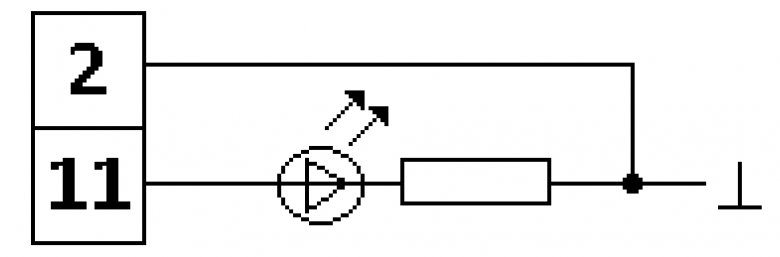

Первый раз столкнулся ... вроде все понятно ... однако не работает...
Подключен 4 разрядный семисегментный индикатор. Он точно работает ... цифры выводил любые ...
Диод моргает исправно ... но на вывод идет 0000... тоесть не растет переменная oborots. Не идет в обработчик прерывания.
Подключение
код

возможно сигнал надо снимать до резистора? просто плату не хочу спалить ....
Для начала нужно посмотреть что за сигнал на ножке 2. Или подключить кнопку ко второму выходу и к + питания, вход нагрузить резистором на землю. Понажимать и посмотреть что будет. Если ничего не будет. Вот тогда разбираться. И не плохо было бы в разбивке не oborots обрабатывать, а окружив noInterrupts(); Interrupts(); присвоить значение другой переменной и уже эту переменную обрабатывать. На схеме не показан датчик. Или снимать с резистора.

тоесть кнока идет между плюсом и 2 входом... и между ними резисор на землю? в электроннике не силен )

А как он может работать, если вы не обеспечили сигнал на входе? Резистор от входа на землю.
Возможно два варианта: кнопку к плюсу или к минусу. Также нужно правильно настроить фронт срабатывания прерывания: по возрастающему (rising) или по ниспадающему (falling).
О, а я уж подумал, что мне одному показалось что вход намертво заземлён :) Мало того, скечт всё равно никогда не заработает -аттач интеррапт аттачится непонятно к чему.
переключил второй порт между резистором и светодиодом... диод моргает ... от входа резистор на землю... 10кОм... эфекта нет ... пробовал даж до светодиода ... не хотит ... блин вторую ардуинку брать для генерации синала чтоли ..

щас получается 1 режим... тока вместо кнопки светодиод
подробнее? вроде к мерилке атачится нет ?
аттачинтеррапт ( 2.... ) и вход 2 - это не одно и тоже.
Прочтите внимательно - AttachInterrupt. Там нужно указывать номер прерывания, а не номер пина.
Первый режим не очень получается. Не понятно какой у вас светодиод и сколько на нём падает вольт. Просто подключите вход 2 к любой свободной ноге и дергайте её вместе с диодом - параллельно. 100% гарантия что сработает.
перечитал еще раз Статьи ... там 0 должен стоять да ? ) ...
поправил ... таймер бежит непрерывно ... при мигании диода раз в секунду... оборотс набирает +10-15 единиц... но все равно спасибо ...
Да. Эх, слона то я и не приметил....

Поставте параллельно резистору конденсатор на 1000 пикофарад. А ещё лучше подключить не прямо к резистору, а через другой резистор около 1кОм и между ножкой 2 и землёй поставить 10 нанофарад. Фильтр от звона поставить. Должно помочь. Если программа не очень занята, можно в прерывании организовать задержку с помощью пустого цикла for со счетом где то до 1000.
спасибо ... огромное спасибо ... кондеры щас по рою... ардуина пока ваще свободная... она будет тока считать частоту и передавать другой.... ну и вывод на экран возможно ... ну это уже завтра ... поздно у меня ...
Спасибо все зароаботало
