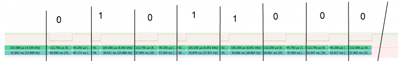

подскажите как читать нули и единицы поступающие в порт ардуины? дело вот в чем - имеется микросхема, которая на запрос отправляет ответ. на нее имеется даташит согласно которого я ей отправляю команду -
вот такой функцией
void writeByte(byte code) {
pinMode(2, OUTPUT);                    //DDRD |= _BV(2);
for (int i = 0; i < 8; i++) {
 digitalWrite(2, LOW);                  //PORTD &= ~_BV(2);
 delayMicroseconds(50);
if (code >> i & 0b1){
 digitalWrite(2, HIGH);                 //PORTD |= _BV(2);
 delayMicroseconds(150);
else {
 delayMicroseconds(100);
 delayMicroseconds(70);
работает просто замечательно - сигнал очень ровный и красивый -
если после отправки установить порт на вход
 pinMode(2, INPUT);                        //DDRD &= ~_BV(2);
то можно увидеть ответные данные -
а вот как бы мне их прочитать и вывести допустим в консоль ардуины (Serial.print();)?

iopq
Зарегистрирован: 05.07.2016
я не прошу написать мне готовый код. мне самому интересно разобраться. вот не имея даташита неужели входных данных не достаточно? да и чем может помочь даташит при чтении байта кроме таймингов? или я не правильно мыслю? сейчас пытаюсь сделать следующий алгоритм -
имеем - если логический 1 длится до 100 микросекунд это 0. если от 160 это 1
соответственно в цикле (while) хочу проверять условие
while((digitalRead(2) == 1) && (t <= 100)) result 0
else result 1
только не могу понять как измерять время

при том что данные выглядят так-
где я ошибся?

qwone
qwone аватар
Зарегистрирован: 03.07.2016
При приеме пакета битов не сбрасывайте результат сразу в консоль. Пишите в массив. А окончился прием пакета и сбрасывайте тогда весь массив.

DIYMan
DIYMan аватар
Зарегистрирован: 23.11.2015
Смотрите: строго говоря, конструкция
while((PIND & _BV(2)) != LOW)
совершенно валидная, т.к. LOW == 0, и эта конструкция означает ровно следующее: Ждать, пока бит 2 в  порту(байте) не будет сброшен. На примере: 3 (11 BIN) & 2 (10 BIN) == 2, бит 2 установлен. 4 (100 BIN) & 2 (10 BIN) == 0, бит 2 сброшен.
Валидна и обратная конструкция:
while((PIND & _BV(2)) == LOW)
А вот сравнивать с HIGH, т.е. с 1, результат битового "и" - неверно ;)

я на картинке обозначил все возможные 0 и 1 цифрами. подскажите - взглядом я вижу что там содержится 01011000 а преобразовать с помощью алгоритма не могу. чтение бита H0 начинается с цифры 1 на рисунке? допустим это так и читаем бит L0 под цифрой 2 и бит H1 под цифрой 3. допустим тайминги 1 и 3 цифры на картинке одинаковы следовательно пишем в переменную 0. а вот дальше мы запускаем инструкцию сначала т.е пропускаем бит под цифрой 4, читаем 5, 6, 7 - 5 и 7 не равны следовательно читаем 8 и записываем 1? вроде пока логично и совпадает с реальностью. далее опять сначала - читаем 9, 10, 11 => 9 и 11 равны записываем 0. снова пропускаем 12, читаем 13, 14, 15 => 13 и 15 равны записываем 1 ну а дальше уже и читать то нечего. хрень какая то. да и странно что в даташите описана процедура чтения для 16 бит а у меня все же 8 бит. а про 8 бит ничего и не сказано

что-то опять не догоняю откуда берется бит 1 с картинки. ладно я опять напутал единицы и нули но поменяв их местами стало только хуже.

мне ведь бит (на картинке 1) вообще не нужен. для меня гораздо ценнее 17ый бит. не понимаю ведь по условию функции
 while((PIND & _BV(2)) == LOW)          //ждем пока появится логический 0
if(!--tmout_guard)
 return false;                      // таймаут поймали
 bittimeL[i] = micros() - tMicros;      //запомнили время низкого байта (бита!)
у меня должен прочитаться только второй бит с картинки и далее...
