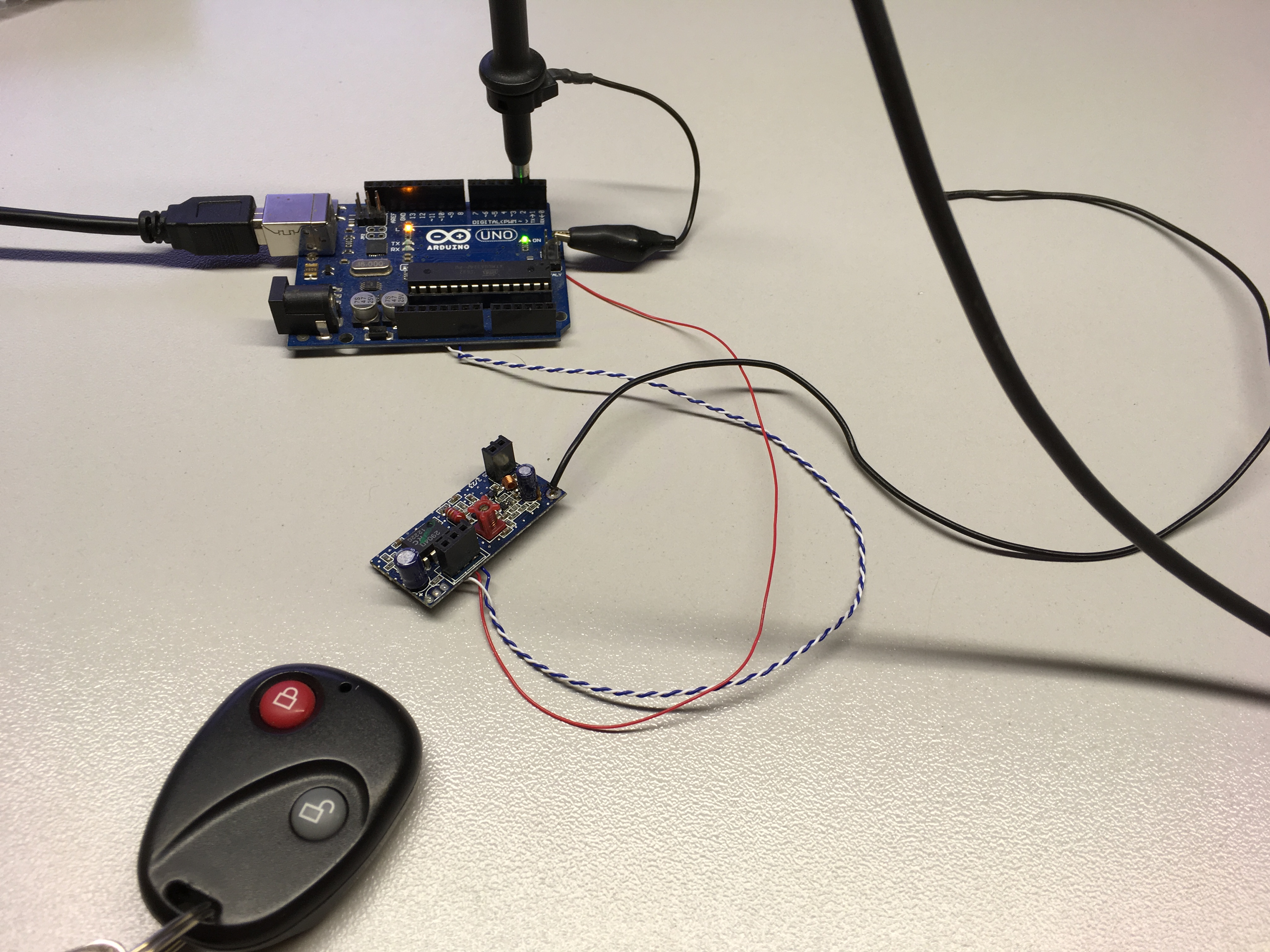

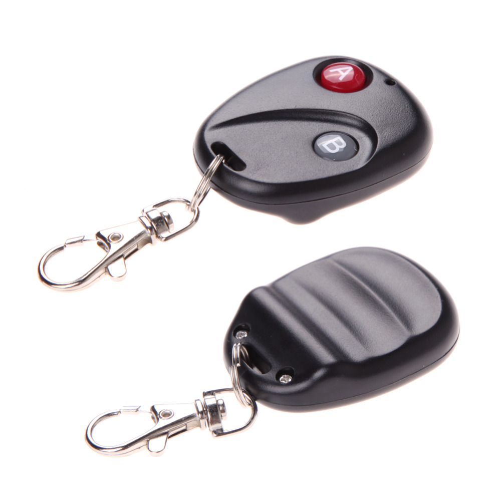

имеется вот такой пульт. он открывает ворота на паркинге кнопкой B. как бы прочитать его код и использовать кнопку A (да и кнопку B тоже можно) по своему усмотрению (например для включения света). известно что код там статичен, внутри стоит attiny13a, посылка длиной 25 бит вида - 1100000110100111011001111 (для кнопки A). пробовал известные библиотеки но ничего не читается ими.

собственно говоря я и хочу сделать радиодекодер. приемник 433.92 у меня конечно есть.

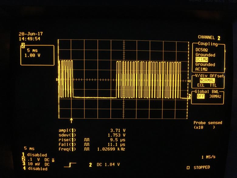

совершенно точно. подключаю осциллограф на выход приемника и вижу код

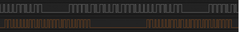

iopq
Зарегистрирован: 05.07.2016
вот верхние биты читаются библиотекой RCSwitch а нижние не хотят
iopq
DIVGENY
Зарегистрирован: 23.08.2016
iopq пишет:
невооруженным глазом видно, что на первой осциллограме нули формируются по спаду импульса, а на второй по фронту ( подьему ), думаю средствами библиотеки это настраивается.

я бы еще посмотрел на длину импульса осциллографом

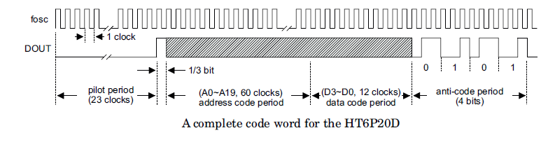

еще очень похоже на протокол HT6P20B, но возможно нужно поиграться со временем длительности импульса, синхронизацией и  true   поменять на false
http://lmpautomation.com/blog/?p=24
http://criecomeletronica.blogspot.com/2016/04/decoder-ht6p20.html
http://zps-electronics.com/docs/wiegand_rfid_reader_avr/

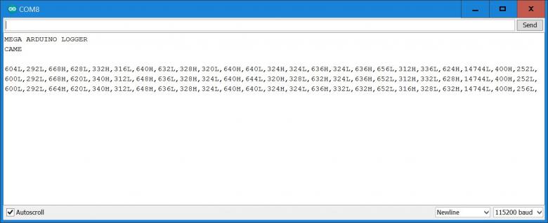

Н_Андрей_Ю
Н_Андрей_Ю аватар
Зарегистрирован: 22.12.2016
Вот нашол, получите.
//код работает,выдает длительность импульсов.
int rxPin = 2;
volatile static unsigned long m=0;
volatile long lastLow=0;
volatile long lastHigh=0;
boolean preambula=0;
attachInterrupt(0, grab, CHANGE);
Serial.begin(115200);
 Serial.println("MEGA ARDUINO LOGGER");
   Serial.println("CAME");
if (lastLow>14500){preambula=1;lastLow=0;}
if (lastHigh>0&&lastHigh<350){preambula=0;}
if (lastHigh>250&&lastHigh<390&&preambula==1){
preambula=0;
lastHigh=0;
Serial.println("");
for (int k=0;k<24;){
if (lastLow>0)
{Serial.print(lastLow);
Serial.print("L,");
lastLow=0;
k=k+1;}
if (lastHigh>0)
{Serial.print(lastHigh);
Serial.print("H,");
lastHigh=0;
k=k+1;}
void grab()
    if (digitalRead(rxPin) == HIGH){lastLow=micros()-m;}
    else{lastHigh=micros()-m;}
    m=micros();
Вот тут видно длительности импульсов нулей и единиц!

iopq
вот пожалуйста

MEGA ARDUINO LOGGER
CAME
612L,616L,356H,636L,360H,628L,348H,648L,340H,308L,684H,304L,692H,640L,336H,320L,676H,648L,336H,648L,340H,320L,680H,312L,
596L,604L,388H,276L,720H,264L,716H,620L,380H,272L,712H,616L,372H,620L,352H,312L,680H,312L,680H,316L,672H,640L,352H,320L,
592L,600L,388H,268L,724H,264L,724H,608L,376H,284L,712H,616L,372H,608L,392H,268L,712H,284L,704H,288L,696H,628L,364H,300L,
576L,612L,372H,288L,700H,284L,700H,288L,700H,620L,360H,304L,692H,296L,692H,628L,360H,632L,356H,300L,696H,292L,688H,300L,
596L,280L,704H,284L,712H,600L,388H,604L,384H,280L,700H,296L,684H,304L,684H,300L,688H,16532L,744H,240L,728H,596L,404H,580L,
584L,280L,704H,288L,704H,628L,376H,284L,700H,624L,368H,616L,380H,280L,700H,292L,692H,296L,692H,632L,360H,308L,692H,300L,
596L,600L,400H,252L,716H,280L,712H,276L,704H,620L,356H,308L,680H,312L,676H,632L,364H,624L,356H,300L,688H,304L,688H,300L,
604L,280L,712H,268L,716H,608L,376H,616L,376H,288L,696H,292L,696H,300L,692H,300L,688H,16536L,744H,240L,728H,604L,400H,588L,
600L,276L,712H,608L,388H,604L,388H,268L,716H,276L,700H,288L,704H,624L,352H,312L,676H,316L,676H,636L,356H,632L,356H,308L,
620L,272L,708H,608L,400H,592L,388H,268L,716H,280L,704H,288L,704H,616L,364H,300L,692H,296L,692H,628L,356H,628L,360H,296L,
600L,272L,720H,596L,404H,584L,400H,260L,712H,276L,708H,280L,708H,620L,368H,296L,696H,288L,696H,624L,364H,624L,352H,308L,
612L,608L,388H,276L,712H,276L,704H,284L,704H,616L,364H,304L,696H,296L,692H,624L,360H,628L,364H,300L,696H,296L,684H,304L,
616L,616L,380H,280L,696H,296L,696H,300L,688H,304L,688H,16560L,736H,248L,736H,584L,400H,588L,408H,580L,400H,596L,400H,588L,
608L,596L,400H,584L,400H,592L,392H,608L,380H,280L,700H,288L,700H,628L,376H,284L,704H,620L,368H,620L,372H,284L,708H,288L,
604L,280L,708H,284L,704H,624L,368H,288L,700H,620L,368H,628L,352H,308L,684H,300L,692H,300L,692H,628L,356H,308L,696H,292L,
600L,276L,720H,276L,704H,616L,360H,636L,352H,308L,700H,296L,688H,300L,684H,304L,692H,16536L,736H,252L,728H,588L,400H,588L,
608L,288L,700H,288L,708H,608L,384H,612L,372H,288L,700H,292L,700H,288L,688H,300L,692H,16540L,740H,248L,732H,584L,404H,592L,
600L,596L,400H,264L,720H,272L,712H,612L,400H,264L,720H,608L,372H,616L,376H,288L,700H,296L,696H,296L,696H,620L,360H,304L,
596L,272L,704H,292L,692H,292L,692H,624L,364H,304L,688H,304L,688H,632L,356H,624L,360H,304L,692H,296L,688H,304L,684H,304L,
600L,272L,720H,268L,712H,284L,708H,608L,372H,296L,696H,292L,692H,624L,368H,616L,364H,292L,692H,300L,688H,304L,672H,320L,
596L,608L,372H,284L,712H,280L,704H,292L,696H,296L,688H,16564L,740H,244L,724H,600L,388H,604L,384H,608L,380H,608L,388H,604L,
Н_Андрей_Ю
Н_Андрей_Ю аватар
это ты сколько раз на кнопки нажимал? вот он тебе показал все длительности импульсов, и нулей и единиц! Какие еще вопросы есть?

попробуй скетч, в нем длительность просто заменил на 1 и 0

316H,644L это вообще нонсенс для скетча

но вы же доверяете больше глазам? на осциллограмме четко 25 бит
DIVGENY
1 сигнал может быть инверсным.
2 разверните осциллограму на несколько пачек.

код составил согласно замеров с пульта и согласно осциллограме + логическийан ализатор
а какойан ализатор...? обычно по кнемупишет и полученный код и тайминги
iopq
оба варианте - нет. анализатор Logic 1.2.10. он конечно поддерживает декодирование но такого протокола он не знает. перемычек никаких на приемнике нет да и сейчас я напрямую тини подключил к плате ардуино. может вам все же прошивку дать пульта?
