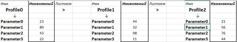

Назрел вопрос. Сам додуматься никак не могу. Просто в голове даже образно не строится алгоритм действий.
Задача следующая.
Нужно сделать 50 профилей в которых будет по 4-6
изменяемых параметра. То- есть, заходим в первый профиль, меняем четыре параметра как надо, сохраняем в eeprom ,со следующими так же.
Подскажите хотябы направление, куда рыть. Интересует именно конструкция такого меню.

Я наверное не правильно все же объяснил.
Вобщем.
Мне нужно вывести на дисплей номер профиля. Профиль именуется например так "profile 0". Внутри этого профиля имеется от четырех до шести параметров, которые тоже отображаются для читания.
Профиль будет иметь нумерацию от 00 до 50.
Каждый параметр будет содержать число от 00 до 99.
Каждый профиль при переключении, то есть пролистав его вперёд или назад, должен иметь сохраненные параметры которые будут менятся энкодером и соответственно сохраняться в профиль.
Плату хочу использовать НАНО, но пока не точно, в зависимости от веса кода. Если не хватит то другой. Повторюсь, это пока не имеет значения. Для меня сейчас более важно понять, как строится такая структура.

Так, немножко всеравно недопонимаю. В структуре я должен описать каждый профиль с каждым его параметром, потом при сравнении вызывать той или иной профиль? То-есть, если у меня 50 профилей то выглядит это так?
struct profile
byte val0;
byte val1;
byte val2;
byte val3;
или так
struct profile
byte val[50];

А можно словами описать, что за профили и что за параметры и как они изменяются. А то "4-6 изменяемых параметра" очень неопределенно звучить.
ggreenpowerp
Зарегистрирован: 11.02.2015
Все будет работать одним энкодером.
asam
asam аватар
Зарегистрирован: 12.12.2018
Ну в таком случае проще всего завести массив или структуру из 4 параметров. И функции записи и получения этого массива или структуры в/из EEPROM  по номеру  профиля.
Таким образом мы в каждый текущий момент работаем с одним набором параметров плюс у нас есть переменна где храним текущий номер профиля.

тоесть каждый параметр я создаю отдельно ну или вложенный массив?
пример
byte parameter0 [99];
byte parameter1 [99];
byte parameter2 [99];
byte parameter3 [99];
и как в целом привязать набор параметров к номеру профиля?
asam
asam аватар
byte parameter[4];
byte CurrentProfile;
void SaveProfile(byte profile, byte * parameters){
void ReadProfile(byte profile, byte * parameters){

Не нужно ничего прописывать. Адрес конкретного параметра будет вычисляться по формуле: Адрес параметра в еепром = номер профиля умножить на 6 + номер параметра. Завести две переменных - текущий номер профиля и текущий номер параметра. Кнопками их выбирать. После выбора можно менять значение, после смены значения нажатием кнопки сохранять в еепром. Адрес вы уже знаете.

Без проверок на любые ошибки. Разбирайся
#pragma once
#include <eeprom.h>
const uint8_t INVALID_VALUE = 0xFF;
#pragma pack(push,1)
//  Структура профиля, содержащая 6 байтовых параметров
struct TProfile {
	uint8_t Param_0;
	uint8_t Param_1;
	uint8_t Param_2;
	uint8_t Param_3;
	uint8_t Param_4;
	uint8_t Param_5;
	TProfile() {
		memset(this, INVALID_VALUE, sizeof(*this));  // при создании забьем структуру значением INVALID_VALUE
#pragma pack(pop)
const uint8_t PROFILE_SIZE = sizeof(TProfile);  // размер структуры профиля
// прочитать из EEPROM профиль номер AIndex, у тебя 0..50
TProfile ReadProfile(const uint8_t AIndex) {
	TProfile result;
	uint16_t address = PROFILE_SIZE * AIndex;
	eeprom_read_block(&result, (void*)(address), PROFILE_SIZE);
	return result;
// записать в EEPROM профиль номер AIndex
void SaveProfile(const uint16_t AIndex, const TProfile& AValue) {
	eeprom_update_block(&AValue, (void*)(address), PROFILE_SIZE);
