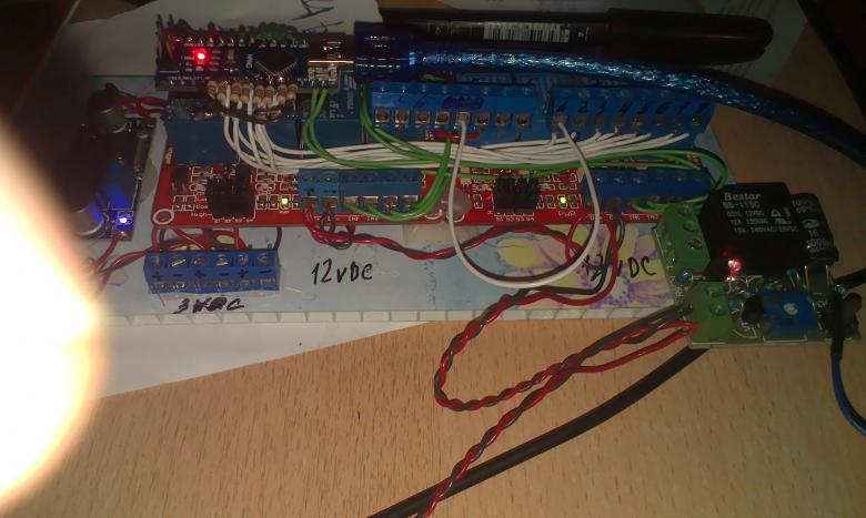

Нужно:Все реле выключены (на выходе 0)При появлении на входе (к примеру 2) логической единицы +5в,выход А0(реле) включается 1 (время не считается),как только лог.ед +5в исчезает начинается отсчет времени.По окончании заданного времени выход(реле) отключается.Все восемь таймеров(и два контроль ЛЕД) работают одинаково,за исключением задержки отключения по времени.Подтяжка всех входов резисторами к земле 10Ком.
НЕ могу сообразить.ВСе равно при наличии на входе 2 лог ед. +5в выход А0(реле) через 2 сек отключается.
Вот только интересно. А что если задерка не закончилась а единица на вход пришла. Продолжать задержку или отменять?
Отменять задержку, включить выход опять "навсегда",ожидать отжатия кнопки.
