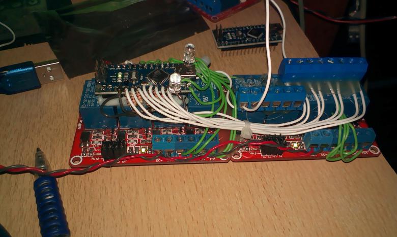

Доброго утра всем!
Уважаемые , помогите с кодом, пожалуйста , не сочтите ленивым!
Есть ардуинка уно + модуль реле 4шт. + две нефиксируемой кнопки.
Первая кнопка при нажатии может включить и отключить реле, вторая кнопка при нажатии может только отключать реле.
П.С. реле используется только одно.

Ну задача очень простая вот скетч в папке https://yadi.sk/d/oYJVN7jO397Xyf
А вот код главной части. Тем более и проблема с дребезгом решена

Meren
Зарегистрирован: 15.01.2017
Благодарю!
Пины 2,3,4 - это цыфровые выходы на ардуино ?
точнее пин 2 - цыфровой выход на реле
пин 3 и 4 цыфровой выход, но в данном случае  они являются цыфровыми входами для кнопок. Так ?
qwone
qwone аватар
Зарегистрирован: 03.07.2016
Ну да. В примере 2 это цифровой выход. А 3,4 цифровой вход. Конечно  вы можете прописать свои.Расматривайте этот скетч, как средство очень быстро написать программу для кнопок и реле.
Скачай архив с яндекс диска и распакуй. Это и есть полная программа.
Meren
Скетч проверен, и залит.
А что делать с внешними подтягивающими резисторами для кнопок? выходит что они здесь не нужны ?
qwone
qwone аватар
Нет, не нужны. Я прописал их в программе. Вот только кнопки подсоединять вывод и земля. Реле и так и так.

Доброго времени суток.Написал скетч на основе примеров.Все вроде работает,но чувствую что-то не так.Суть задачи:при нажатии и удержании кнопки,запускается таймер на 2сек.По окончании 2сек выход отключается,но кнопка остается нажатой.При следующем нажатии цикл должен повториться.Огромная просьба проверить на ошибки.Вот код:
#define ledPin1 A0  //Реле 1 - управление
byte valA; //переменная времени
byte flagA;
long previousMillisA = 0;
  pinMode(ledPin1, OUTPUT); //иниц выхода
  //**************************первый таймер **********************************
if(digitalRead(2)==HIGH)//если кнопка нажата ...
    flagA=1;
  if(flagA==1)
    if (millis() -previousMillisA >1000)
      previousMillisA = millis();
      valA++;
      digitalWrite(ledPin1,HIGH);
  if(valA>=2) //кол-во секунд((millis() -previousMillisA >1000)
    digitalWrite(ledPin1,LOW);
  if(digitalRead(2)==LOW)
    flagA=0;
    valA=0;

Вот кнопка (она так работает),скетч рабочий,но берут смутные сомнения,что что-то не так.
GKV
Зарегистрирован: 01.10.2013
Вот вся конструкция.Таймеров должно быть восемь.

GKV
Выше написал,но не суть.
При появлении +5в на входе D2 должен включиться выход А0 и отключиться через 2сек независимо от того,что на входе D2 присутствует +5в.
qwone

GKV
Огромное спасибо!Все работает как надо.Добавил еще две кнопки и два выхода.Делаю эту штуку для удаленного управления вкл\откл кондиционеров в кол-ве 4шт.Подпаиваюсь к кнопке on/off дистанц.пульта.получается Им
