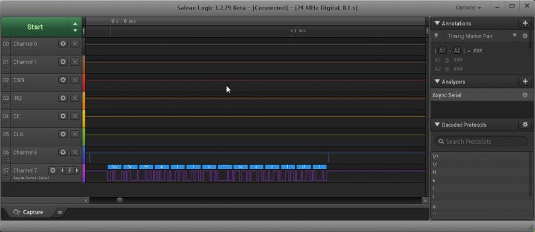

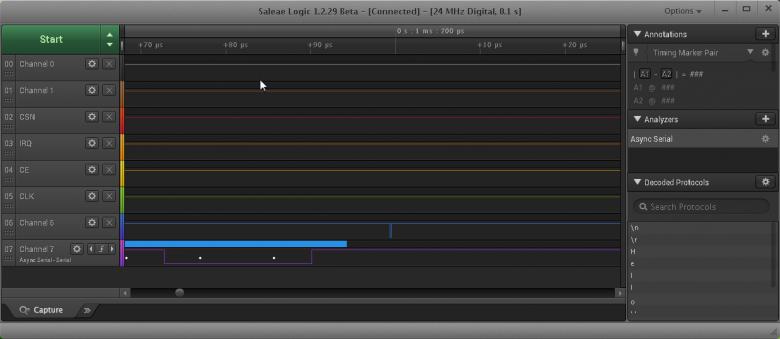

А теперь внимательно смотрим на картинКо.
Терзаем голубую пилюлю что есть стм32F103c8
На 7 канале посылка , на 6 канале выход на PA0 которым дергаем в прерывании.

Я тоже читал мануал, и тоже думал что управляя по по ТС всё будет шоколадно. Но оказалось, что ТС выставляется раньше, чем последний символ физически полностью выдвинут в линию.
Код ниже.
И вот тут я не уверен, просто где-то слышал звон, но вроде как делай вообще тормозит МК до такой степени, что поступившая в буфер UART посылка не обрабатывается (в отличие от простого таймера). Хотя это может просто страшилки для нубов.
Делай тормозит ядро МК точно так же как и любая другая программа. Так что на прием и посылку ни как не влияет. Тормоза от делая в лупе. Пока выполняется делай ничего больше МК не делает полезного. Кроме того, если делай долгий, а символы в ком порт приходят потоком, то может переполнится приёмный буфер и что то будет потеряно. В этом смысле не обрабатывается, но это проблема плохо написанной программы.
Да можешь и не говорить и не показывать.
Все работает как писано в мануале, если писать вменяемо а не на финтифлюшках как на хабре...
