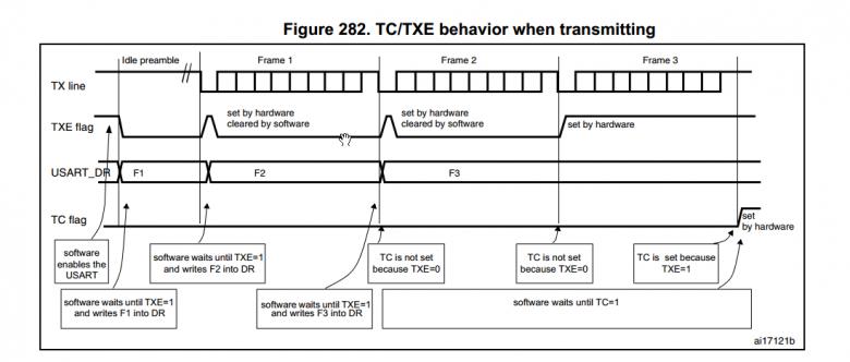

Господа, вы только что сели в лужу, с пеной у рта доказывая что нужна задержка , что стм не может определить окончание транзакции
b707 пишет:
Какого фига намеренно дурить ТС голову, что мол "задержка не нужна" ? Похвастать, что используете СТМ с ДМА и покрасоваться перед "лохами"?
b707 пишет:
пауза нужна не для этого. Обьясняю для "не-ардуинщиков"
Ты положил в буфер Сериал N символов для передачи. Сериал работает не блокирующе, программа пошла дальше. И ты тут же включаешь прием. Но символы то из буфера еще не отправились!
так что пауза - вещь нужная. И длительность ее FoxJone рассчитал весьма похоже для скорости в 9600

Перечитай #21. Это проблема UART STM. Нет у него никаких аппаратных признаков окончания передачи. Поэтому нужна задержка. Мы тут на BLUEPILL сидим, а он на 103, аппаратной поддержки модбаса неимеет и модули 485 с внешним управлением используем. Не продвинутые мы.
Schwarz78 пишет:
Беда в том, что "программист" не знает, когда последний бит ушёл из УАРТа.
Вам показали и на пальцах и в картинках, что вы глубоко заблуждаетесь, упорото уверовав в непокобелимость аурдуньи.

Я, как кодер-ламер-самоучка по нужде, но зато железячник, озаботился этим вопросом и изучил его с использованием различных измерительных приборов.
Мое мнение по вопросу такое: если использовать для передачи стандартные средства Serial (не модбас рту, а обычный ардуиновский сериал), то процесс происходит так - посылка уходит в буфер UART и оттуда с нужной скоростью (заданной в сериал.бегин) отправляется на чип 485. Программа не ждет окончания посылки, а идет дальше. А дальше у нас идет переключение чипа 485 в режим "чтение".
Так вот, если посылка не ушла, а вы уже переключили чип, то чип их не примет (и соответственно не отправит дальше). Для того и пауза. И пауза как раз такой длины, что бы все байты успели уйти, то есть количество байт*К(скорость передачи).
Повторюсь, это все для стандартной библы Сериал. Как это работает в модбасе и других продвинутых библах - не знаю.
Ну ясно. Просто из картинок я понял что ждать больше времени прохождения одного символа нет смысла. Это касается ардуиновского сериала. Ладно, потом проверю логическим анализатором.
Дело не в модбасах и не в том "ктокакработаетвдругихпродвинутыхлибах".
Даже при использовании "стандартной либы надо всего-то зарядить прерывание по TC , написать хэндлер с выставлением флага "передача закончена" и отслеживать сей флаг когда нужно включить прием( с одновременным сбросом флага).
Все это необычайно просто делается на конечных автоматах, еще проще делается практически полностью аппаратно с дма.
И естественно является невообразимым бартхертом для обычных аурдуинщиков, коим местячковые "гуру" окромя дЭлаев и посоветовать ни чего не могут.
Не хотите прерывания, дма и т.д. , все еще проще - поллинг TC после передачи.

После изучения аппаратной части вопроса я понимаю, что передачу можно контролировать и по ее окончании дергать пин. И даже представляю, как это делать, хотя для реализации мне придется сильно подумать (я же ламер). Но! Я умею читать даташиты, я знаю железо, я имею инструментарий для визуального просмотра событий. И, в конце концов, я имею мотивацию потратить время на эту проблему.
Теперь возьмем обычного человека, который набрал на алишке на 1000 рублей разных железяк (ардуинку с шилдами) и делает поделки в качестве хобби. У него ничего этого нет, и он не профи в программировании МК. Он открывает гугл и набирает "arduina RS485". Я в свое время делал именно так и прочитал все ссылки на первые 3 страницы. Поверьте, там нет ни слова про прерывания, хендлеры и флаги. Там все просто: Serial.begin, пин_передача, Сериал.print (write используется крайне редко), delay (НИГДЕ НЕ ПОЯСНИЛИ зачем делай, в половине примеров его не было в принципе, в остальной половине значение было фиксированное и в принципе совпадало с к-вом байт, но если бы я в примере решил вместо hello отправить hello my dear friends, то посылка вся бы не ушла).
И вот такой человек приходит сюда и говорит: не идут посылки по 485, делал все, как в примере, чо делать?
Можно послать его лесом.
Можно обозвать его ламером и послать читать даташиты и мануалы. Или лесом - в его случае оба варианта без разницы.
Можно сказать, что "надо всего-то зарядить прерывание по TC , написать хэндлер с выставлением флага "передача закончена" и отслеживать сей флаг когда нужно включить прием( с одновременным сбросом флага)". Или послать читать. Или лесом. Ну вы поняли)
А можно посоветовать поставить задержку перед переключением на прием. Он это поймет и сделает. И у него это будет работать, несмотря на то, что это не божественно красиво написано.
по сути эта та же задержка. Хотя, конечно, более "умная" - потому что выдержка получается ровно столько, сколько нужно. Но такая же блокирующая. как и обычный delay
FoxJone, Вы не умеете проверять флаг ? Вы не знаете что такое поллинг?
Вставьте после отправки строки.
while(!USART1->SR & USART_SR_TC){};
USART1->SR=0;
У вас все таки есть некоторый снобизм.
