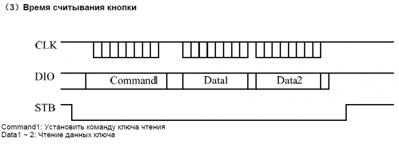

Что бы темы не плодить... Пытаюсь прочесть состояние нажатия кнопок, но что-то не читается...
Что я делаю не так?
Чтение идет в цикле void loop()

Выдержка из даташита, вроде все верно, отправил команду 0х42 на считывание, считал 2 байта даных
Lictor
Зарегистрирован: 01.10.2015
Немного поправил функцию loop, остальное без изменений, но все так же не работает, в мониторе порта только 0
