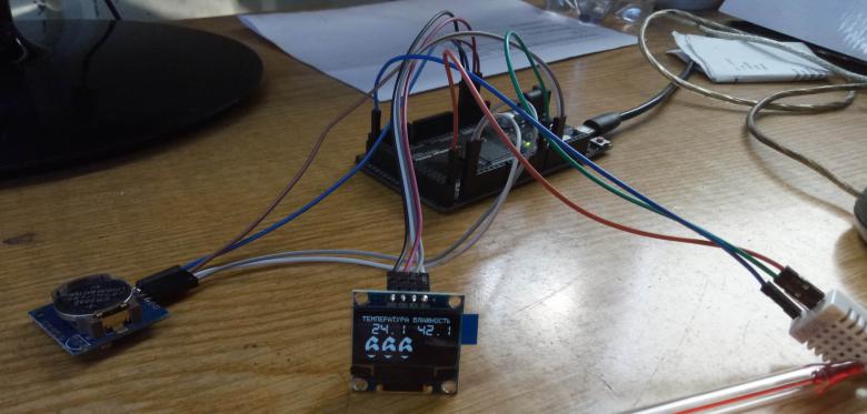

Добрый день уважаемые. Все как всегда банально но с изьяном. Имею конструкцию arduino nano к ней модуль ds1307 и модуль реле (на 4штуки) Все стандартно! Никакого самопая. Вот скетч :

Ну что может быть не так?!!! Ну что может НЕработать? выдернуть сигнал один раз в минуту, дать единицу на выход на 2 секунды и все. А через минуту тоже самое но на второй пин.
Неделю уже не могу добить! Естественно плюнул на 1307 и заказал ds3231.
Естественно уже все манипуляции провел:
1) Развел отдельно камень от релюшек и катушку потребления убрал на 3 метра от арды (ардуина перестала хаотично вырубаться)
2) на 1307 провел все манипуляции по "прокачиванию" (убрал плечо подзарядки, убирал батарейку вообще, ставил другую, не перегревая менял кварц с материнки, просто еще раз менял кварц на новый, ставил на кварц типа экрана в виде медной пластинки,
3)  менял саму ардуино.
нихрена не дало. Все равно спешат! Только разница менялась - насколько минут идти быстрее.
Кстати 1307 работала много времени вообще без батарейки, никаких сбоев! Это к тому что некоторвые пишут что невозможно работать без батарейки, но все же может работала только с этим скетчем. Так как ничего особого от часов не требовалось, всего лишь поминутная единица.
Может что в скетче?

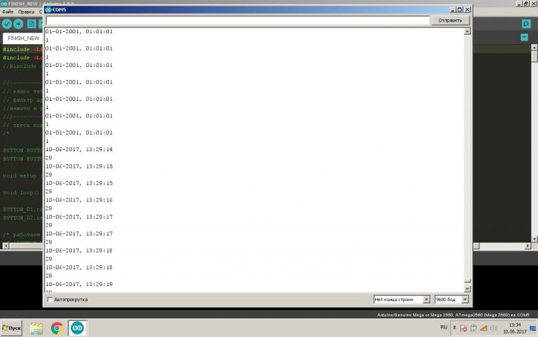

сейчас вот сутки поганял модуль чисто часиками, идет точно.  А легендарные мои часы "стрела" набегали скорее всего от мусора, так как в логе после дописания скетча, смотрю мусор проскакивает и не хило так. типа 06 в начале строки. Причем мусор этот появляется не в такт тикания- тоисть не тогда когда происходит выброс ЭМИ от 24 вольтовой катушки а хаотично. вчера вечером попробовал дописать вместо 10-ой строки
old_min = 1;
написал:
 old_min = time.gettime("m");
случайных чисел в логе не увилел, да еще попробую вот сейчас перенести "old_min = new_min"

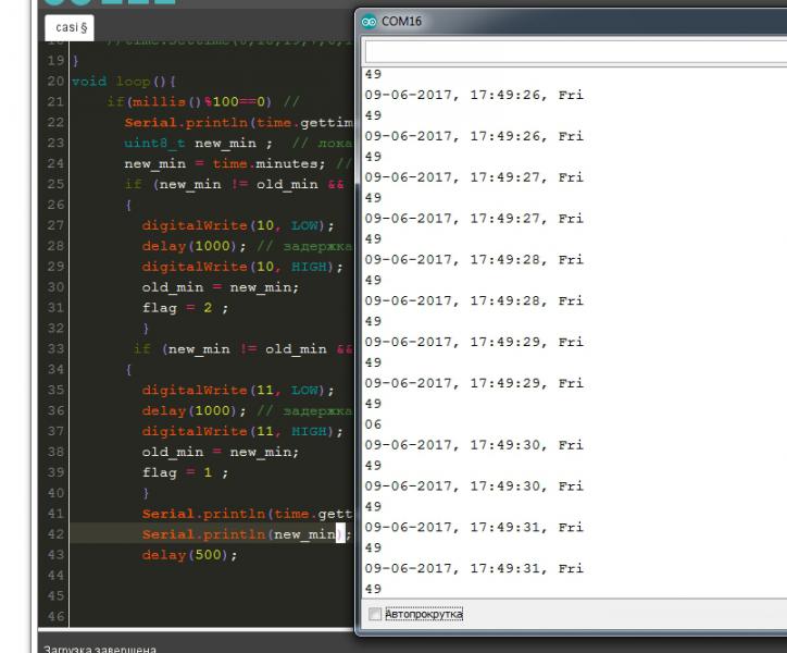

Поковырял дальше код:
#include <iarduino_RTC.h>
iarduino_RTC time(RTC_DS1307);
uint8_t old_min ;  // показание старых минут
int8_t flag = 1 ; // флаг для переключения каналов
uint8_t new_min ;  //  для новых минут
    delay(300);
    time.begin();
    old_min = time.minutes;
    pinMode(10, OUTPUT);
    pinMode(11, OUTPUT);
    digitalWrite(10, HIGH);
    digitalWrite(11, HIGH);
    //time.settime(0,18,19,7,6,17,3);
void loop(){
    if(millis()%100==0) //
      //Serial.println(time.gettime("m")); // выводим время
      new_min = time.minutes; // new_min равна  текущим минутам ИМЕННО ТАК!
      if (new_min != old_min && flag == 1)
        digitalWrite(10, LOW);
        delay(1000); // задержка сигнала на 2 сек
        flag = 2 ;
        old_min = new_min;
       if (new_min != old_min && flag == 2)
        digitalWrite(11, LOW);
        flag = 1 ;
        old_min = new_min;
        Serial.println(time.gettime("d-m-Y, H:i:s")); // выводим время
        Serial.println(new_min); // показания переменной минут
        delay(500);
Сейчас лог чистый, ХЗ, надо в железе проверять, сместятся тики или нет. Но забегало скорее всего действительно из-за музора. Проверю, отпишусь.
p/s На заметку : Относите катушки с индукивностью нафиг подальше от МК, убивает камень напрочь!(тосить может убить а тактирование вот точно убивает)

#include <SPI.h>
#include <OLED_I2C.h>     // подключение библиотеки для OLED
OLED  myOLED(9, 10);       // подключение дисплея 8 SDA  9 SCK
/////////////////////датчик температуры и влажности
#include "DHT.h"
#define DHTPIN 7     // вывод, к которому подключается датчик
#define DHTTYPE DHT22   // DHT 22  (AM2302)
DHT dht(DHTPIN, DHTTYPE);
////////////////////////////////////#include <Wire.h>
#include "Sodaq_DS3231.h"  // подключение часов  Uno, Nano A4 (SDA), A5 (SCL)
extern uint8_t RusFont[]; // Русский шрифт
extern uint8_t SmallFont[];  // маленький шрифт
extern uint8_t MediumNumbers[]; //средний шрифт
extern uint8_t MegaNumbers[];
extern uint8_t MediumFont[];
extern uint8_t BigNumbers[];  //большой шрифт
#define fotorez A0   // фоторезистор с 10 коомным шунтирующим
#define vutyazhka 2 // включение вытяжки
#define fotorez A1   // включение подсветки через транзистор с рампса
//DateTime dt(2017, 8, 28, 11, 42, 0, 1);  // здесь установить дату и время  год.месяц.день.часы.минуты.секунды.день
int houre = 0;// переменная для часов
int minutu = 0;// переменная для минут
char buffer[6]; // масив для строки (для двух символов, на один идет 3)
    delay(300);
//    Wire.begin();
    rtc.begin();
    myOLED.begin();
    myOLED.setFont(RusFont); // подключаю русский шрифт
    myOLED.setFont(SmallFont);
    pinMode(vutyazhka, OUTPUT);
    pinMode(fotorez, OUTPUT);
    //rtc.setDateTime(dt);  // установка времени если понадобится
  DateTime now = rtc.now(); //Получить текущую дату-время
    float h = dht.readHumidity(); // Считывание влажности в процентах
    float t = dht.readTemperature()-3;  // Считывание температуры в цельсиях
    houre = now.hour();//переменная для часов
    minutu = now.minute();//переменная для минут
    sprintf(buffer, "%02d:%02d", houre,minutu);
    myOLED.clrScr();
    myOLED.print("NTVGTHFNEHF DKF:YJCNM", CENTER, 0); // вывожу надпись "температура и влажность"
    myOLED.setFont(MediumNumbers);  // включаю средний шрифт цифр
    myOLED.printNumF(t, 1, 15, 10);// пишу на экране переменную температуры. один знак после запятой.25 пикселей отступа. 12 пикселейотступа с верху.
    myOLED.printNumF(h, 1, 80, 10); //тоже самое только влажность
    myOLED.setFont(MegaNumbers); //подключаю большие цифры
    myOLED.printNumI(buffer, 5, 27);
    //myOLED.print("/", CENTER, 27);
    //myOLED.printNumF(minutu,0, 75, 27);
    myOLED.update();
            Serial.print(now.year(), DEC);
            Serial.print('/');
            Serial.print(now.month(), DEC);
            Serial.print('/');
            Serial.print(now.date(), DEC);
            Serial.print(' ');
            Serial.print(now.hour(), DEC);
            Serial.print(':');
            Serial.print(now.minute(), DEC);
            Serial.print(':');
            Serial.print(now.second(), DEC);
            Serial.println();// выводим время
            delay(200);
maxvalin
Зарегистрирован: 22.02.2016
да уж, не разбираюсь в тонкостях...
при строке:
Serial.print(buffer);
в сериал выводит нормально, правда сейчас 11:46 и ноля еще не увижу 15 минут (часы не охота сбивать)
на OLED наверное не правильно отсылаю
сейчас разберусь
maxvalin пишет:
Увидите. Формат %02d означает: число шириной 2 знака, при необходимости дополненное слева нулём. Так что, куда оно денется. А с OLED разбирайтесь, я не зря спрашивал можете ли Вы туда строку вывести :)
maxvalin
все ок)
sprintf(buffer, "%02d/%02d", houre,minutu);  -  (символ / )
с ":"  был мусор.
сейчас 12:06 а не 12:6
СПАСИБО!!!
Вообще-то никакого мусора быть не должно. Разве что функция вывода из библиотеки OLED символ ':' как-то особо отрабатывает - этого я не знаю.
