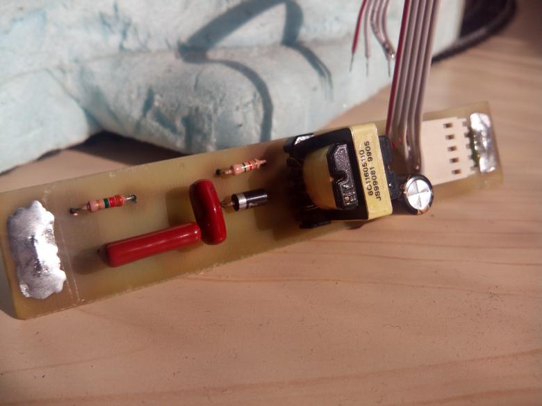

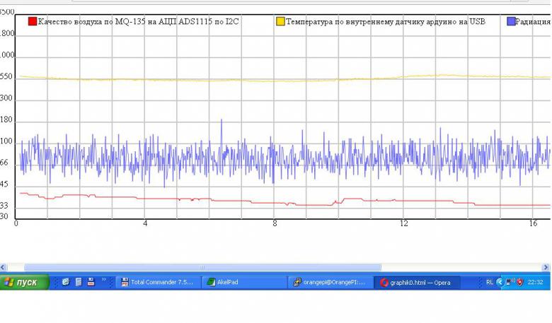

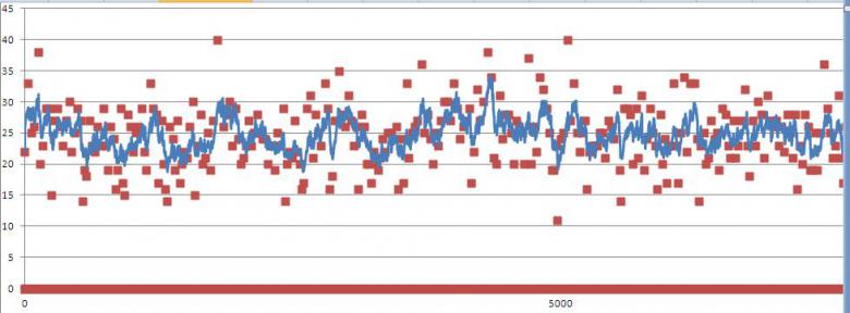

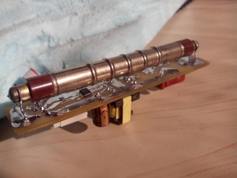

Официально думаю не пройдет, это вобще не прибор, нет методики поверки. За "шоколадку" наверно дадут возможность померить эталонное. Но неудобный вариант. Хороше бы иметь некую штучку, чтоб фонила раз в 10-20 выше нормы. Для оперативной проверки.
Забабахал поиск мифического "плато". В скетч докинул ежеминутное понижение напряжениия на 5В и вывод насчитаного за эту минуту. Чтото похожее на участок нечувствительности к напряжению питания лежит в диапазоне 295-370В. Зря только лез на 400В получается.
1. Убрать из скетча информацию о светодиодном баре (световая индикация различного фонового уровня) - led bar, так чтобы скетч сохранил работоспособность;
2. Подредактировать скетч, чтобы показания шли после минуты от включения ( сейчас показывает текущее показание, только на второй минуте, на первой пишет нули).
Буду Вам очень благодарен. Помогите, пожалуйста сапожнику... Ну не шарю я в этих делах... Спасибо.
Собственно скетч:

По п.1 , совсем просто убрать функцию ledVar, стр63-77, попробовать скомпилировать, оно споткнется на вызовах убраной функции - удаляем строки где спотыкается, но замечаем что в этих строках есть типа подобное TH1. Их тоже желательно убрать везьде чтоб не загромождали код.
2. Тут сложно, вопрос принципиальный. Пока не насчитаем, то показывать в общем нечего :( Насчитать можна быстрей чем за минуту если мерить не кол-во импульсов за отрезок времени, а время между импульсами с последующей матобработкой. Но точность первых показаний будет низкой и переделка будет большой. Не советую заниматся.
Оптимальным видится вариант делать первый замер не 60 сек а к примеру 10, тогда первые не точные выведем через 10 сек, а после каждого импульса уточнять. Но ваш скетч тогда надо прилично перетряхнуть.

Графически получаемое выглядит так
По оси х-номер импульса, а по у-количество импульсов в минуту. Синяя линия - результат с фильтра по значениям времени между импульсами. Коричневые квадраты - ежеминутные результаты подсчета количества импульсов за минуту.
Хороше видно что фон прилично изменяется, за десятки минут нарастает и спадает, колбасясь между 20 и 30. Странный результат, пойду шапку из фольги делать ;)
Вообще-то никаких признаков, что фон меняется, на графиках не обнаружил.
Результат совершенно ожидаемый, что именно Вы в нем увидели странного?
Ну как же. Над соответствующими участками, зеленый спад затем красный рост.
Может не совсем монотонно, но тренд явно виден. И ладно бы флуктуации на пару минут, так нет жеж 10-15 минут растет или падает.
Посмотрел. Тоже волна гуляет. А вобще график не понравился, там похоже сбор инфы и её сохранение несинхронны, сплошные горизонтальные участочки, это когда одно измерение дважды подряд на графике отображаются. Увы, эти народные мониторинги часто с лажами.
ПС. Попер читать про космические лучи и мюонные ливни.
Можете еще глянуть данные с автоматизированной системы контроля радиационной обстановки (АСКРО) предприятий Росатома, там профессиональное оборудование, http://www.russianatom.ru/ (необходим флеш-плеер в браузере).
Нету там никакого тренда. Вы данные неправильно отображаете, поэтому у Вас складывается иллюзия, что якобы есть какой-то тренд. Рисуйте не только среднюю величину, но и доверительный интервал, тогда сразу будет видно, что отклонения от среднего не выходят за рамки интервала.
Вам бы что-то по теории измерений почитать, но вот что - я посоветовать не могу, давно это было.
Здесь обычная теория не канает, она для нормального (гаусовского) распределения а здесь равномерное. Данные не кучкуются возле среднего. Тут обработка другая, надо матожидание считать и не так как всегда (три сигмы я еще отдаленно помню). Потому все непревычно. Я открыл теорию, глянул и закрыл )) Может потом какнить доберусь до теоремы Пуассона.
Но почитав про космические лучи, так похоже таки могут давать неравномерность. Нашел какуюто лабораторку для будущих ученых, они массивами счетчиков гейгера эти самые лучи как раз и ловят.
Единственное, что здесь не совсем обычно, - это то, что по сути полезного сигнала нет, а все, что приходит - это шум. Вот и надо вычислять среднюю интенсивность этого шума, тогда как при обычных измерениях нужно шум по возможности убрать, выделив только полезный сигнал. Существующий математический аппарат вполне подходит и для этого случая. Просто надо понимат, что именно мы измеряем.
Грубая оценка: если Вы проводите измерение в течение минуты, то при 25 импульсах среднее отклонение порядка 5, а максимальное - около 15, что мы и наблюдаем на графике.
В общем, график вполне соответствует физической природе сигнала и способу его измерения.

Надоел соплюшник с 400 вольтами. Перекинул все на плату.
Нормальный фон.
Среднее значение приблизительно = 26 срм.
26* 0,0057 = 0,15 мкЗв/ч.

Обратите внимание на принципиальное различие графиков температуры, качества воздуха и радиации.
О природе различия я уже писал выше.
А насчет принципиальности...
Как говорят, у слона есть крылья, но они равны нулю.
Так и здесь любая измеренная величина состоит из постояннй составляющей, трендов и шума. Так вот, радиация - это шум в чистом виде, тогда как другие величины несут в себе все три составляющие. Это как принципиальное различие или лишь количественное?
