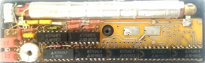

Был у меня дозиметр советского производства, собран на логике и счетчиках 176 серии, очень простой алгоритм: счетчик считает и импульсы ровно 45 сек. на индикаторах будут высвечиваться значения в МкР/час., при этом больше ни какой обработки не требуется.
Так чего от логики 176 еще требовать?! Убожество, никакой гибкости.

....0.47 мкф до 400 вольт качков за 50, а то и меньше, помехи от нее на катоде счетчика больше полувольта, импульсы от пробоя около трех вольт, в аноде 5.1М, в катоде 4.7к
Отнюдь. Практик, которого ещё в советском институте научили читать даташиты перед использованием компонент и считать токи и напряжения схемы. Если на 400 вольт поставить делитель 5М на 4.7К получим: 400*4700/(5000000+4700)=0.37 вольта. Раскажите мне как вы 3 вольта получаете? Вот фото советского дивайса которым жена иногда проверяет продукты.
Изредка его приходится приводить в чувство - пропаивать. На фото хорошо видно, что делитель 5М на 100К. На выходе импульс 6 вольт. Наводок нет. Считает 1 минуту. Получаем от 10 до 18 счетов. На продуктах из Белларуссии бывает до 22. Около калиброванного источника радиоактивного железа около сотни.
ок, открываем схему на беллу, я не знаю что это на картинке но пусть будет она, там 4,7М и 10к, импульсы на вход кмоп логики с питанием 9 вольт, значит амплитуда импульсов должна быть вольт 5, но
400*10000/(4700000+10000)=0.85 вольт, упсссс....
досадная оплошность легко решается конденсатором 4.7п параллельно резистору
У меня не Белла, Горизонт. Стоит 100К. Конденсатора нет. И во многих схемах дозиметров его тоже нет. Про него в ваших постах ничего не было. Счетчик гейгера вне пробоя имеет сопротивление больше 100М. Откуда наводка на резисторе 4.7К? Параллельно счётчику гейгера ещё конденсатор висит?
Хорошо. Конденсатор может дать по мозгам резистору, но тогда фронт импульса будет как раз равен напряжению питания,т.е 400 вольт. Дальше его конечно ограничат, но зачем такие экстремальные нагрузки?
