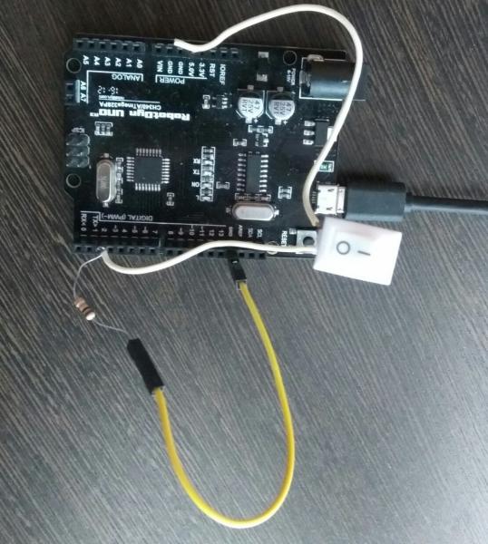

Отстраиваюсь от дребезга кнопки при blink'ах и не получается добиться правильной работы счетчика количества сигналов пришедших на второй пин ардуино уно (скетч в сообщении #23 не верно считает). Сделал новый кусок скетча, который отстраивает от дреезга кнопки (использует не работоспособность миллис в цикле блинк и отстраивается 100 миллисекундами от дребезга). НО остался "глюк" программы - иногда проскакивает добавление к переменной "К" в момент перехода кнопки из HIGH в LOW - с чем это может быть связано (возможно, это происходит при перещелкивании кнопки с задержкой в состоянии HIGH менее 100 мс?)? Подскажите, пожалуйста, в чем может быть ошибка (скетч прикрепляю)?
int K=0; void setup() { Serial.begin(9600); attachInterrupt(0, blink, RISING); } void loop() { } void blink() { static unsigned long millis_prev; if(millis()-100 > millis_prev) { K++; millis_prev = millis(); Serial.println(K); } }Принципиальная ошибка.Ну кто так организовывает антидребезг.
//rrr111.ino int K = 0; void setup() { Serial.begin(9600); attachInterrupt(0, blink, RISING); } void loop() { } void blink() { static unsigned long past; if (millis() - past > 5) {// если пошел сигнал и время дребезга от пред сигнала прошло past = millis(); K++; Serial.println(K); } }Принципиальная ошибка.Ну кто так организовывает антидребезг.
//rrr111.ino int K = 0; void setup() { Serial.begin(9600); attachInterrupt(0, blink, RISING); } void loop() { } void blink() { static unsigned long past; if (millis() - past > 5) {// если пошел сигнал и время дребезга от пред сигнала прошло past = millis(); K++; Serial.println(K); } }У меня в скетче то же самое, Вы слагаемые лишь местами поменяли (и выдержку меньше взяли). Загрузив Ваш скетч, проблема (иногда добавляет единицу при размыкании кнопки - это не совсем дребезг получается, т.к добавляется стабильно ровно 1 при замыкании кнопки. А проблема именно в том, что иногда добавляется единица при размыкании) осталась, к сожалению. В чем может быть еще загвоздка (подключение как в сообщении #12 - фото добавляю)?
Это полный П**Ц. Ну у вас не кнопка, а ПЕРЕКЛЮЧАТЕЛЬ. И дребезг у него не только при нажатии, но и отжатии. И только полный Д***Н(зачеркто) "новичок" использует при этом прерывание, а не просто опрос.

Буду подключать внешнее реле с оптронами и пока не знаю как оно будет считаться (как кнопка или как переключатель) , т.к еще реле не пробовал подключать , хотел испытать сначала на кнопке (вернее на переключателе)
Ну и с прерыванием. Которое тут как собаке 5 нога.
