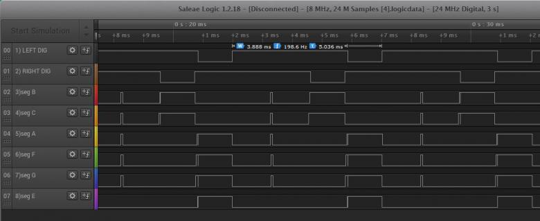

Посмотрев на сигнал анализатором вижу такую картину:
т.е. устройство сначала светит младший разряд в течении ~1ms затем через микроскопическую паузу светит старший разряд в течении милисекунды. Потом пауза 2 милисекунды и цикл повторяется.
Мигание дисплея реализовано таким образом что тактовые импульсы разрядов(катодов) продалжают поступать своим чередом а адресс выставленый на сегментах(a,b,c..) равен нулю.

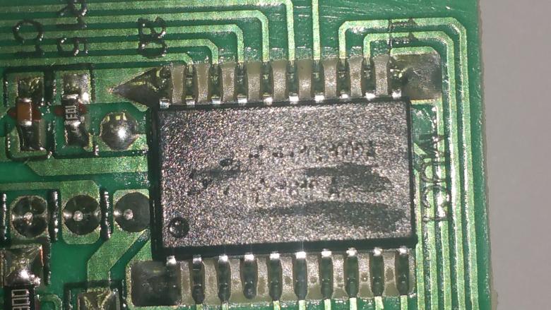

А вообще можно попробовать вклиниться до вывода на индикаторы, там может сдвиговые регистры стоят, можно попробовать еще до них перехватить последовательный код с синхроимпульсами.
как я посмотрел - это не получится там стоит микроконтроллер судя по всему который сам на прямую светит дисплей без сдвигового регистра.
микроконтроллер так же по I2C общается с памятью куда сохраняет судя по всему выбранный режим работы на случай прерывания питания, первое что я попробовал так это "послушать" I2C для того чтобы понимать какое значение температуры контроллер в память пишет, но стандартная библиотека не дает "подслушивать" а написать обработчик самому - таланта не хватает ((  по этому решил в лоб с индикатора читать.

Saleae (я так понимаю по скриншоту у Вас он есть) умеет i2c понимать. Можете для интереса подцепиться и глянуть что там идет и совпадает ли с показаниями на индикаторе.

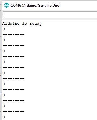

Вот полный код:
//Pins Configuration
int Display_pin_Rs = 12;    //  Rs Right segment common Cathode (LOW)
int Display_pin_Ls = 13;    //  Ls Left segment common Cathode (LOW)
int Display_pin_A = 4;
int Display_pin_B = 5;
int Display_pin_C = 6;
int Display_pin_D = 7;
int Display_pin_E = 8;
int Display_pin_F = 9;
int Display_pin_G = 10;
int Display_pin_Dp = 11;
//SETUP
  // устанавливаем и сбрасываем пины
  pinMode (Display_pin_Rs, INPUT);
  pinMode (Display_pin_Ls, INPUT);
  pinMode (Display_pin_A, INPUT);
  pinMode (Display_pin_B, INPUT);
  pinMode (Display_pin_C, INPUT);
  pinMode (Display_pin_D, INPUT);
  pinMode (Display_pin_E, INPUT);
  pinMode (Display_pin_F, INPUT);
  pinMode (Display_pin_G, INPUT);
  pinMode (Display_pin_Dp, INPUT);
  // запускаем последовательный порт
  // ждем подключения
  while (! Serial);
  // сообщаем готовности
  Serial.println("Arduino is ready");
// MAIN LOOP
      byte a = (PIND & 0xF0)&(PINB & 0x0F);
      Serial.println (a);
      Serial.println ("---------");
      delay(700);
Вот результат:

Конечно несработало. Моя ошибка. a = (PIND & 0xF0)|(PINB & 0x0F); или должно быть а не и.
И три while и делей обязательно надо в начало loop поставить, что бы точно в начале строба читать.
А пляшут из за того, что попадаете на конец строба. При этом условие выполняется, а читается что получится. Поэтому проверяем три раза - низкий высокий низкий уровень, что бы точно попасть в начало.

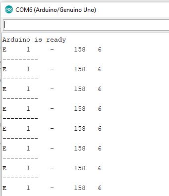

Конечно несработало. Моя ошибка. a = (PIND & 0xF0)|(PINB & 0x0F); или должно быть а не и. И три while и делей обязательно надо в начало loop поставить, что бы точно в начале строба читать. А пляшут из за того, что попадаете на конец строба.
Спасибо вам огромное за помощь!  После долгих мучений оно наконец таки заработало. По крайней мере ошибку E1 мигающу. На экране программа читает отлично без сбоев.
Ни через прерывания ни через While работать это не хотело. Работает только так и никак иначе.
Путем экспериментов удолось обнаружить что ардуинка очень плохо притягивает свои цифровые порты на ноль. Выяснил это так:
- читаю состояние портов через PIND и вывожу значение на экран каждые 500ms
- подаю скажем на pin8 логическую единицу проводком на прямую с пинания
- на экране отображаются единички в нужном разряде
- отсоединяю проводок от pin8 а согласно данным на экране единичка держится ещё около секунды
Вобщем, вот код того что работает. Осталось проверить его на полном диапазоне показаний:

bigfoot99
Зарегистрирован: 03.02.2018
Пробовал притягивать сегменты к нулю - не помогло.
Проверил код на цифрах. Работает но не стабильно. дело в том что по каким то причинам после считывания байта в 50 случаях из 100 возвращается ноль вместо реального числа и я не могу в коде как то обработать это...толи вернулся ноль потому что разряд не горит толи вернулся ошибочный ноль.
Младший разряд горит всегда так что вернувшийся байт 0 для младшего я считаю всегда ошибочным значением.
А вот старший разряд может не гореть если отображается температура ниже 10 градусов например 5.
Как такое можно обработать?

bigfoot99
Вот результат работы. Программа принципиально не менялась. единственное что исправил это сделал так чтобы выводилось на экран значение только если оно отличается от предыдущего.
  if (segment_R != "NONE" && segment_L != "NONE" && (segment_R != prev_segment_R || segment_L != prev_segment_L))
Запуск 1. кнопкой управления обогревателем плавно с задержкой 2сек меняю температуру от 5 до 35.
Жирным курсивом подсветил ошибочные данные:

Datak пишет:
Вот интересный подход - чуть что, сразу программно фильтровать помехи.
А то что помехи вообще появились, там где им появиться неоткуда, никого не беспокоит?
bigfoot99, как там всё подключено? Уверены что правильно?
Вот очень верный коментарий. Сам чую что подход с фильтрацией скорее похож на подгонку под результат.
Да, меня беспокоит, что появились помехи, просто я не посчитал нужным высказать эти беспокойства на форуме )).
Подключаюсь я непосредственно к дисплею, но подключение "коленочное"  с помощью наспех припаеных к дисплею проводков вставленых в разъемы ардуинки где от частых подключений разьемчики уже болтаются.
Я допускаю что дребезг  возникает именно из-за фигового монтажа, но не уверен в этом на 100%
В общем, что я планирую делать в качестве работы над ошибками, я для начала сделаю правильный монтаж распаеный нормальным шлейфом (от старых FDD/HDD).
После того как вопрос монтажа закрою - продолжу эксперименты.

Logik
Зарегистрирован: 05.08.2014
Datak пишет:
Чего ж не беспокоит. Меня  беспокоил в свое время. И мысли были разные. Вот сигналы на сегменты и на строб. Их выдают не одномоментно (в смысле не одной машинной командой), а фигзнает каким загадочным образом в зависимости от реализации. Может побитово, по одному сегменту устанавливают, а может сразу все или по группам(на разных портах если). И строб можна активировать после установки сегментов, а можна и до. А ежели прерывания не запрещать в это время, то интервалы  процесса могут гулять оч интересным образом, на десяток микросекунд - глаз не заметит, а софт сбивается. И софт считывающий должен все это учесть. Если не учитывать - будут помехи.  Еще вопрос - переключение показаний, не факт что оно синхронизировано с стробированием и уж точно асинхронно нашей работе. Вот и можем получить часть от одних показаний, а часть от других.
Или вот про электричество - уровни снимаемые с индикатора могут быть сильно просажены (ну тут от схемы зависит, у меня так вобще без резисторов было )). Еще про электричество - каждый светодиод еще и емкость имеет, её тоже надо учесть. И как возможность затяжки фронта и как возможность скчков напряжения на сегментах при переключении строба. А может и еще как.
Так что беспокоило. Но не волновало ;)  Есть откуда взятся помехам.
А фильтровать тут действительно слабенький подход. Может лучше многократный повторный опрос состояния сегментов при активном стробе через небольшие интервалы времени с отбросом непохожих значений или хотяб алгоритм 2подряд или 2из3.

bigfoot99
Datak пишет:
Возможно, нужны подтягивающие резисторы - на сигналах стробов и/или сигналах сегментов.
Логгер не фиксирует дребезга на "пустых" значениях.
Но поддтягивать я пробовал - это не сказалось на работе совсем никак.

GarryC
Зарегистрирован: 08.08.2016
Возможные причины помех
1) Разность земель
2) броски потребления и из за этого разность земель
3) если смотрим сегменты на индикаторе, то низкий уровень (2.5В) высокого сигнала, при этом если питание Ардуины 5В, то может не хватать для четкого определения единицы.
bigfoot99

bigfoot99
GarryC пишет:
1) Разность земель  -> Земли связаны хорошим толстым проводом
2) броски потребления и из за этого разность земель -> Потребления светодиодом?
3) если смотрим сегменты на индикаторе, то низкий уровень (2.5В) высокого сигнала, при этом если питание Ардуины 5В, то может не хватать для четкого определения единицы. -> Я померял питание самой платы где дисплей и его контроллер - там четко 5в.  А как можно померить напряжение импульсов на поданные на дисплей без аналогового осцилографа?
nik182
Зарегистрирован: 04.05.2015
Ну откуда шум? Не было шума на выводе. Уберите из моей программы while(1) и она непрерывно будет сыпать значения. Посмотрите много ли будут прыгать верхние цифры при нижних 4 и 8.
bigfoot99 пишет:
Элементарно, Ватсон! Цифровым осциллографом.
Вообще мне ситуация, когда кто-то справшивает, как наладить схему без осциллографа, напоминает ситуацию, когда кто-то на кулинарном форуме, где люди обсуждают особенности применения специй, температурного режима и пр. вдруг появляется человек и справшивает: А как мне приготовить борщ ьез кастрюли, ведра, тазика и т.п. посуды.
IMHO этот вопрос должен звучать на форуме повыживанию в экстремальных ситуациях, но никак не на кулинарном форуме.
Точно так же и здесь: IMHO вопрос по наладке схемы без осциллографа следует счтитать оффтопиком для данного форума и вообще - проявлением неуважения к его участникам.
PS. В конце концов, существует DSO 138, который способен закрыть 90-95% потребностей в осциллографе.
