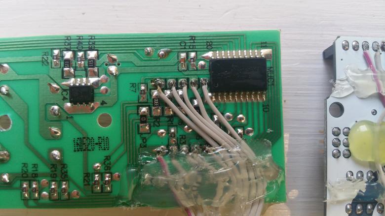

bigfoot99, а попробуйте просто проверить, звонятся ли провода, идущие на ардуинку, непосредственно с ногами контроллера устройства.
Боюсь, всё же, что Вы подключились после какого-нибудь резистора, и сигнал там уже не того уровня, какого хотелось бы.
И, кстати, что там вообще с уровнями? Напряжение питания ардуины и устройства совпадает?

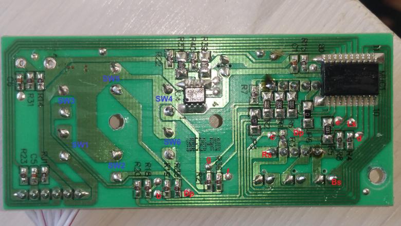

А что, например, нельзя ли схему этой всей штуковины, хотя бы в виде фотки платы, полностью. Можно даже вместе с припаянной ардуиной. Может тогда и увидим что-то интересное.
Схему, понятно, нельзя - её в природе не существует)) Была куплена мной плата БП на которой семисегментный CL3641AH к чахлому stm припаян. Серху нано на соплях (потому фотка тоже не порадует), подключен к стробам и сегментам. И ресет stm наной управляется. Если нано держит stm в сбросе, то сама выводит на экран. Иначе пытается понять по сигналам стробов и сегментов чего там эта stm выводит. Земля - общая. Питание тоже. Единственная атипичность - китаянцы на резисторах токоограничения сегментов сэкономили, без них. Вывод на экран работает сабильно, а ввод подглючивает (но как я писал он мне не особо и нужен, потому интерес больше спортивный, я уже сто лет как забил на проблему, пока эту тему не прочитал и не вспомнил).

Из за термоклея который удерживает шлейфб сложно некоторые вещи разглядеть.
Но я теперь уже сам вижу в чем может быть причина проблем. Datak, Вы правы я подпаялся непосредственно к ножкам дисплея вместо того чтобы подпаиваться к ножка контроллера.

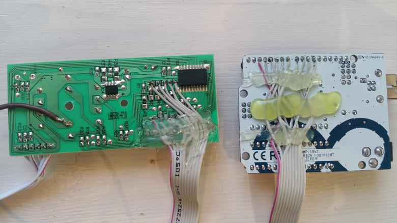

День добрый.
Вот фотки моих плат
Буду переделывать.
вот так в непринужденной беседе и помогли чеолвеку ))
Теперь самое интересное, а поможет ли перепайка.
ОНО ЗАРАБОТАЛО!!!
Перепайка решила абсолютно все проблемы. работает как часы, совсем без какой либо обработки ошибок.
Небольшие проблемы наблюдаются на мигающих значениях но это поправимо.
ДРУЗЬЯ, спасибо Вам всем огромное за нужные и правильные мысли, спасибо!
