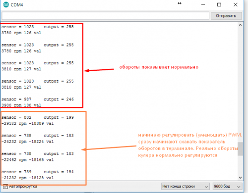

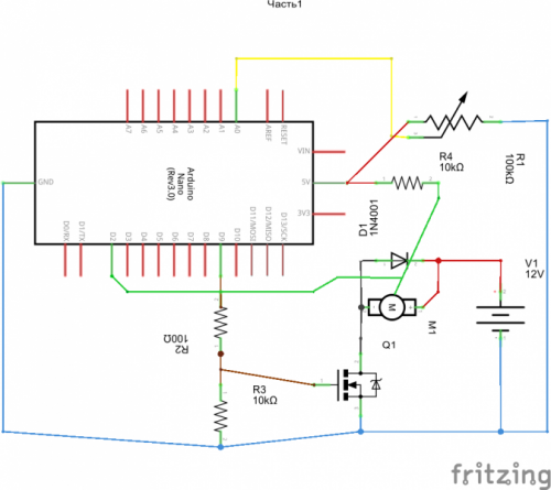

Приветствую!
Нужно считывать обороты с трехпроводного кулера и регулировать обороты. Считывать обороты получается, регулировать получается, но все по отдельности. Если все совместить и регулировать обороты резистором, показатель оборотов не реально скачет в терминале. Реально обороты кулера нормально регулируются.

TCCR1B = TCCR1B & B11111000 | B00000001; // set timer 1 divisor to 1 for PWM frequency of 31372.55 Hz - D9-D10
//TCCR2B = TCCR2B & B11111000 | B00000001; // set timer 2 divisor to 1 for PWM frequency of 31372.55 Hz - D3, D11
//TCCR0B = TCCR0B & B11111000 | B00000001;
pinMode(FAN, OUTPUT);
attachInterrupt(0, rpm, CHANGE);

Serial.print((val*60)/2); // количество импульсов на 60 секунд
// и делим на количество импульсов на оборот
Serial.print(" rpm ");
Serial.print(val);
Serial.println(" val");
Serial.println();

Serial.print("sensor = ");
Serial.print(sensorValue);
Serial.print("\t output = ");
Serial.println(outputValue);
