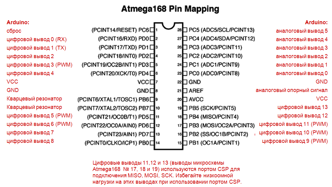

В "attachInterrupt(rxd,pinint,CHANGE);" где rxd задает номер прерывания присваевается номер 3, что соответствует как я понимаю 20 пину на "ардуиноМЕГА", в проекте используется не "мега", это раз. Второе что мне совсем не понятно - переменные объявлены как "unsigned", а исходя из мануала должны быть "volatile". Возможно я просто не вкуриваю. И если не в этом ошибка то в чем она еще может быть.

У девайсов с ATmega328 - это пин 3, у тех, что 1280/2560 - пин 20. Тут все по-честному
хмм значит не в этом проблема, а что с volatile. Хотя нет стоп. В мануале написано что если interupt в функции "attachInterrupt(interrupt, function, mode)" имеет номер 1 то соответственно прерывание будет по пину 3, но тут судя по коду, номер прерывания стоит 3 что соответствует 20 пину в меге. Или все же не так.

attachInterrupt - "плохая" функция. На ATMega328 она способна настраивать лишь 2 вектора прерывания из 25 (у 1280/2560 этих векторов побольше и векторов INTx - тоже). Вектор 3 на ATMega328 она не настроит, да и смысла в этом нет, поскольку сигнал приходит на третью ногу, а это - в терминах AVR - пин PD2, отвечающий за внешнее прерывание INT0.
Поэтому для чтения с пина 3 необходимо активировать обработчик прерывания с номером 1.

ЗЫ: ну да, похоже, действительно, не одна: нога 3 Arduino - это PD3 AVR. или внешнее прерывание INT1, имеющее номер 2. Стало быть:
attachInterrupt(2,pinint,CHANGE);
Или все же 1 (потому что INT1)? Тут надо с обоими вариантами поэкспериментировать или английский вариант описания функции читать, а не русский. Т.е. выяснить, задают для функции в первом параметре номер вектора прерывания (от 1 до 25) или номер внешнего прерывания (0, 1)
Ну, а тройка в любом случае (для UNO/Duemilanove/Nano/...) не подходит.
ЗЫ: почитал английское описание (мутно - тоже говорится о номере прерывания, без акцента на то, вектор прерывания это или номер внешнего прерывания), посмотрел примеры. После примеров ясно/понятно:
нога 2 - прерывание 0 (таки внешнее), соответственно
нога 3 - прерывание 1
Значит можно счтитать присвоение прерывания 3 по значению переменной rxd неверно, нужно соответственно заменить в строчке attachInterrupt(rxd,pinint,CHANGE); rxd на цифру 1. Так ведь.
